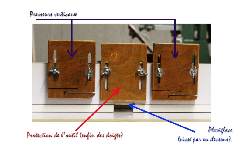

Petite questions, ça correspond à quoi les "carré" avec les lumières sur la 1er photos??

Les carrés sont les presseurs verticaux qui servent à "coller" la pièce sur la table.
Celui du milieu sert à éviter qu'on s'enlève un doigt. Le plexi pour voir "à peu près" l'usinage.
Heureux de te voir sur ce fil.

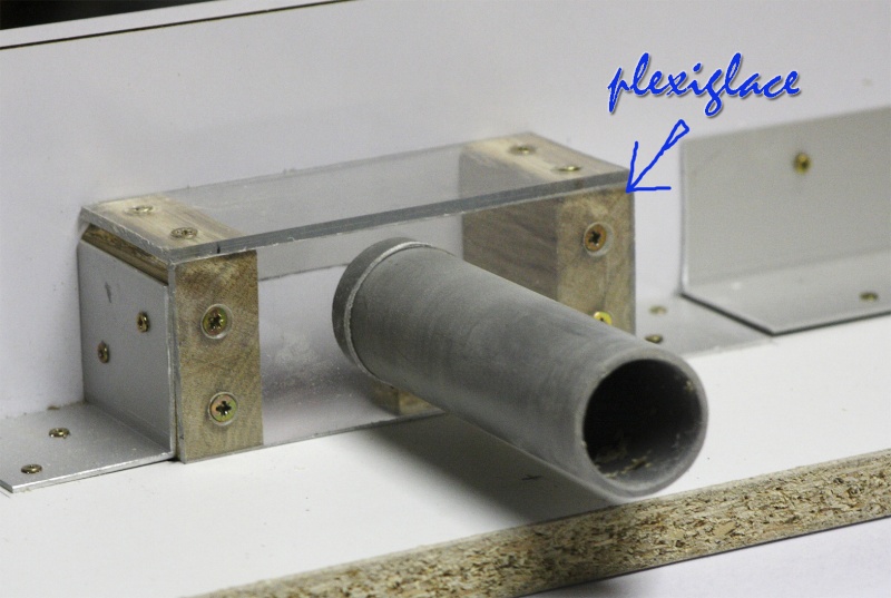

Pour compléter le sujet aspiration je dois dire que j'ai triplé les plaques de plexi (celles percées par le tuyau).
Le tuyau étant placé en force, il bouge moins avec 3 épaisseurs.
Cette photo date de l'époque de la construction.

Pour l'aspiration j'avais pensé a un système similaire, mais en Cp.
Sinon pourquoi du plexi? pour voir si il j'y a pas d'obstruction?
Je vais m’attaquer au problème, on auras l’occasion d'en reparler!
C'est vrai que c'est simplement un petit confort.
J'ai appliqué quelques idées piochées d'un N° de "BOIS +" (hors série de janvier 2008.) Toujours dispo.
Une obstruction se voit très vite, rassure toi. Et selon les bois cela arrive.

Beau travail et belle astuce pour ton système de presses
Pour ton système d'aspiration, tu utilise un aspirateur de copeaux ou un aspirateur classique de chantier ?
diannick
diannick

Bonjour dia,
Mon aspirateur est celui-ci : http://www.hmdiffusion.com/Aspirateur-Kress-NTX-1200-EA-11-13855-p.htm en promo en ce moment.
30 litres, c'est bien. Mais il faut le réserver à l'électroportatif comme la défonceuse ou la scie circulaire. Quoique la scie circulaire laisse passer bcp, bcp de cette sciure fine qui te sali l’atelier en moins de deux. Si quelqu'un peut me donner la solution, je le bénis de suite.
