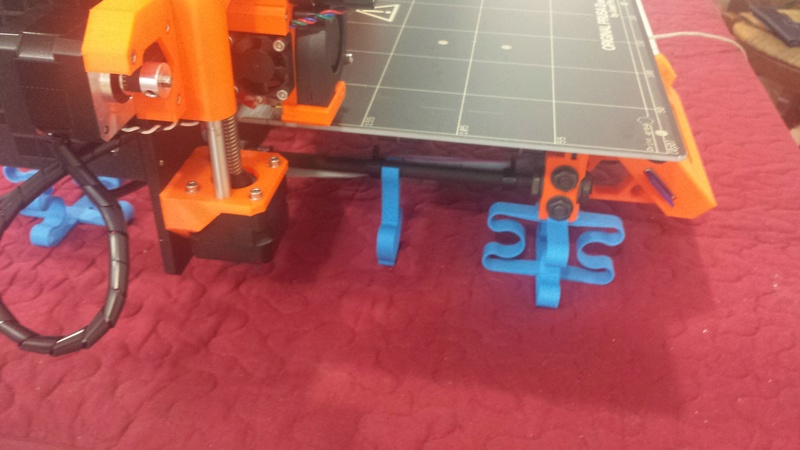

voilà elle est enfin assemblée, je fais une petite pause et puis j'attaque la calibration.
nono30- complétement accro
- Messages : 2165
Points : 2245
Localisation : france
Re: it is arrived !!! imprimante 3D Original Prusa i3 MK2S
bonjour, j'ai fini un peu tard dans la nuit mais 2 bonnes nouvelles : l'imprimante fonctionne, tous les tests sont ok et il y a eu un gros orage qui nous fait tombé la température à 21 ° ! ouf on revit, 42,5° C hier au plus fort, ça fait beaucoup quand même.
le dernier réglage que j'ai du faire, c'est le réglage de l'offset de la buse par rapport au lit. J'avais beau relire la documentation, je restais

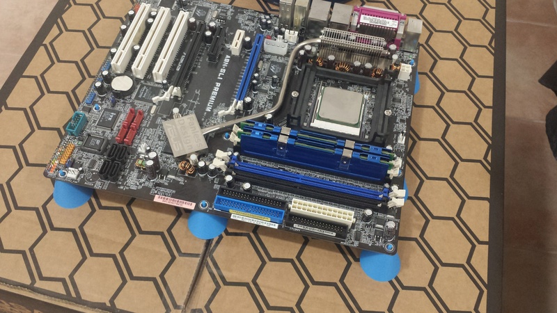

voilà le résultat de la première impression, un truc tout simple mais qui me rendre service.
qualité médium, remplissage 15%, matière PLA à 200°, lit chauffant à 60°, 3 h 50 d'impression
il y a 9 plots et ça me permettra de travailler sur une carte mère proprement.
je suis très satisfait du résultat et donc pour l'instant très heureux de mon cadeau d'anniversaire.

bonjour à tous, depuis jeudi j'ai cru devenir fou, plus rien ne s'imprimait correctement
la première couche se décollait parfois après 1/2 h d'impression ...
j'ai nettoyé la buse, renettoyé le plateau, refait le calibrage ... rien ne s'imprimait.
entre les traces laissées par les mains, certains résidus du filament et de l'alcool Isopropylique, ça glisse tout simplement.
et au final à parcourir les forums, le blogs, je suis tombé sur cette vidéo qui m'a donné la solution : l'acétone.
et là tout est rentré dans l'ordre ... ouf.
du coup j'ai imprimé des supports amortisseurs en PLA et après montage c'est efficace ça diminue bien le bruit pendant l'impression.

Bonjour à tous !
Bonjour Nono !
Depuis le temps que j'en cherchais! des pinous-pinous pour
mon imprimante !
Où les as-tu trouvés ? en fait ça doit être facile, mais comme
d'habitude je n'ai pas les bons termes !
Ils sont bien jolis, c'est vrai qu'à force ça fini par faire du bruit !
Merci,
Hervé
Bonjour Nono !
mon imprimante !
Merci,
Hervé

bonjour hervé,
j'ai pensé à toi pendant ces 2 jours, tu règles un truc ça déconne de l'autre côté etc etc ... une prise de tête
pour les pieds, tu cherches "damper", je les ai trouvé là https://www.thingiverse.com/search?q=damper&sa=&dwh=59598f463394327

Lol, une imprimante 3D c'est un testeur de zenitude ; la dernière fois que je me suis servis de la mienne (4 pièces identiques à faire), elle n'avait pas servi depuis des mois ; 1ière pièce nickel, et une vraie galère pour faire les 3 autres .. puis ça c'est remis à marcher, sans que je comprenne bien pourquoi.
