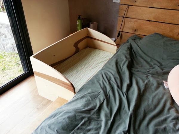

Message  FredM Ven 15 Nov 2013 - 18:15
Merci Samuel, c'est très clair !!
Et en plus je me suis laissé prendre par ta vidéo... Elle est très chouette ton "inclusion géante"!!.
Peut-on voir quelque part dans quel projet s'insérait cette planche bicolore???

Message  toutenbois Ven 15 Nov 2013 - 20:39
Voila pour satisfaire ta curiosité Fred... Un lit de cododo pour le peti dernier !
