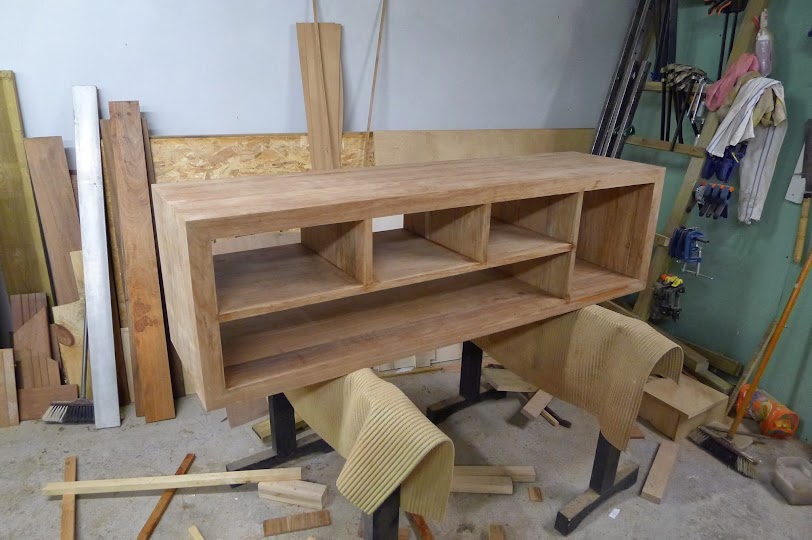

La structure est finie...
Meuble de salle de bain  - Page 5 P1050937
Place à la finition, mais j'ai déjà tout poncé au 180 avant l'assemblage... c'est tellement plus facile

Message  AlexDSL Ven 22 Nov 2013 - 20:43
C'est vraiment beau, Samuel, good job !! cheers
