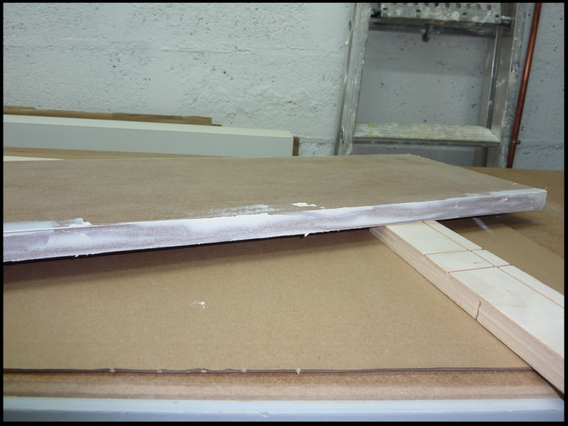

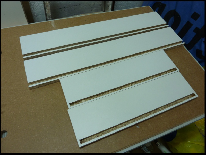

N'en pouvant plus d'attendre la livraison de bois massif, j'entame la réalisation de la partie du meuble qui sera peint.
Après discussion avec certain d'entre vous je décide de partir sur du MDF que je protégerai pour le mettre à l'abri de toute infiltration d'eau.
Je commence par le caisson. Afin de le renforcer et éviter un fléchissement de la partie supérieure je place un renfort dans le fond. Je colle avec de la Titebond extérieure. L'embout de cette colle est vraiment génial. Par contre l'aspect marron après séchage n'est pas top. J'hésite à l'utiliser pour le meuble en chêne.
Ensuite je m'attaque au tiroir en Melaminé blanc. Je prend la côte avec mes coulisses en place et fait un assemblage par vis sur les petits côtés. Pour conserver un aspect visuel sympa je mettrais des caches sur les vis par la suite. Le fond du tiroir est insérer dans une rainure à 5 mm du bas des côtés.
Pour la rainure j'ai utilisé la défonceuse ce qui m'a permis de réaliser la rainure arrêtée que j'ai fini avec les ciseaux à bois.
Les vis sont insérées dans les planches en réalisant un avant trou de 3mm puis de 10 mm pour la tête de vis.
Un fois le cadre et le fond assemblé je plaque les chants en blanc. Episode long mais qui demande du soin et beaucoup de patience.
A la fin du Week-end:
A suivre.

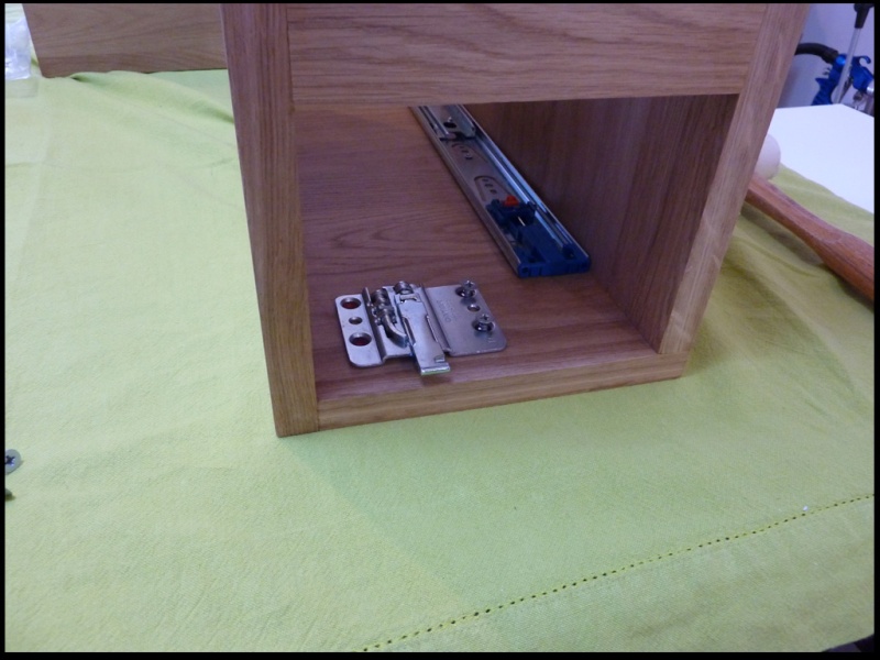

après quelques semaines d'absence, voici la suite du projet.
Après la réalisation du Caisson en MDF, je renforce les chants avec une gomme laque. et sur le reste du meuble je recouvre d'un bouche pore.
Entre temps j'ai reçu le chêne. Je commence donc les premiers délignages.
Une fois un caisson découpé, je réalise le perçage pour l'évacuation de la vasque et pour le robinet.
Le perçage de la vasque est réalisé avec une scie cloche alors que celui du robinet est réalisé avec une méche Forstner. Je suis assez contant du résultat. Pas un seul éclat.
Par contre, j'ai quelques traces de brulé sur les chants du chêne. Il faut que je trouve le bon réglage de la scie circulaire.
Cette première étape m'ayant donné des ailes je décide de m'attaquer à la colonne.( peu de photos ,oupss). Un petit montage à blanc pour vérifier, puis réalisation d'une rainure pour le fond et du système 32 pour les étagères en verre. Pour la poignée je réalise à la défonceuse une forme dans le bas de la porte. Idem que pour la découpe j'ai des traces de brulé. Va falloir que je trouve comment enlever cela maintenant.
Et pour le plaisir un montage complet à blanc.
A bientôt pour la suite.

Maintenant que l'ensemble des éléments sont découpés il faut passer à l'étape de collage.
N'ayant pas assez de serres-joint, je procède par étapes.
Collage du bas puis du haut pour les caissons du meuble sous vasque.
Idem pour la colonne
Ensuite je passe à la peinture blanche avec mon nouveau Jouet : le pistolet à peinture. Super outils au passage le Earlex HV5500.
Puis, comme je me suis bien amusé et que le rendu me plait je prend la décision de réaliser le vernis au pistolet. Bien sur après avoir passé un bouche pore au pinceau sur toutes les pièces et après avoir égrené avec différents grains.
Puis je pose les accessoires:
Ne pouvant résister à l'envie de voir le produit fini je réalise un montage en situation. Les caissons sont fixés par des vis de liaisons.
Voici le résultat le jour où j'ai offert le meuble à son nouveau propriétaire. Un peu stressé avant la découverte.
Voici la fabrication achevé. il ne restera plus que la pose dès que la salle de bain sera prête.
J'espère que cela vous aura plus et que ce petit sujet en aidera certain.
Enook
