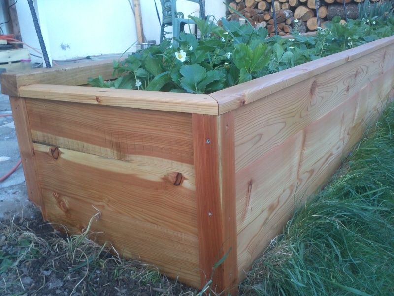

en attendant les coulisses...
En attendant ma commande de quincaillerie pour les modules, l'appel du printemps a été le plus fort, et toutes les tâches qui lui sont liées...
Avant de me mettre vraiment au travail du bois ,je bricolais avec le bois de récup pour essayer de valoriser les espaces locatifs a moindre frais puisque à perte...depuis ma vision a quelque peu changé car on peut rester un long moment au meme endroit...ce que je ne connaissait pas avant...
donc il est grand temps de refaire ce bac qui maintient un "auvent "couvert d'une toile à la belle saison...
et vu l'etat ,ça peut devenir dangereux...!
donc hier ,journée delignage ,rabotage,assemblage
et voila une nouvelle peau prete a etre endossée
mais bon pour aujourd'hui y a aussi ça qu'il fallait finir de poser et une fois en place...
voir le fil dédié (http://www.metabricoleur.com/t6955-des-chutes-de-la-recup-une-etagere)
et puis le bois coupé cet hiver a redescendre...
(bon heureusement j avais deja bien avancé)
au passage un autre bac en meleze dont je vous avais parlé pour ceux qui avaient jeté un oeil...maintenant plein et vivant...!
et enfin pour finir la journée il fallait retaper un peu les terrasses du potager...toujours du provisoire fait a l'arrache ...qui dure,mais le cocktail gel/degel/humidité a fait son travail...
Avec tout ça j 'ai les yeux qui piquent un peu ce soir et" un yaourt et au lit" comme on dit par ici...
c'est un hors sujet complet mais c'etait pour partager avec vous ce remue ménage du printemps qui je suis sur concerne beaucoup de monde ici...
