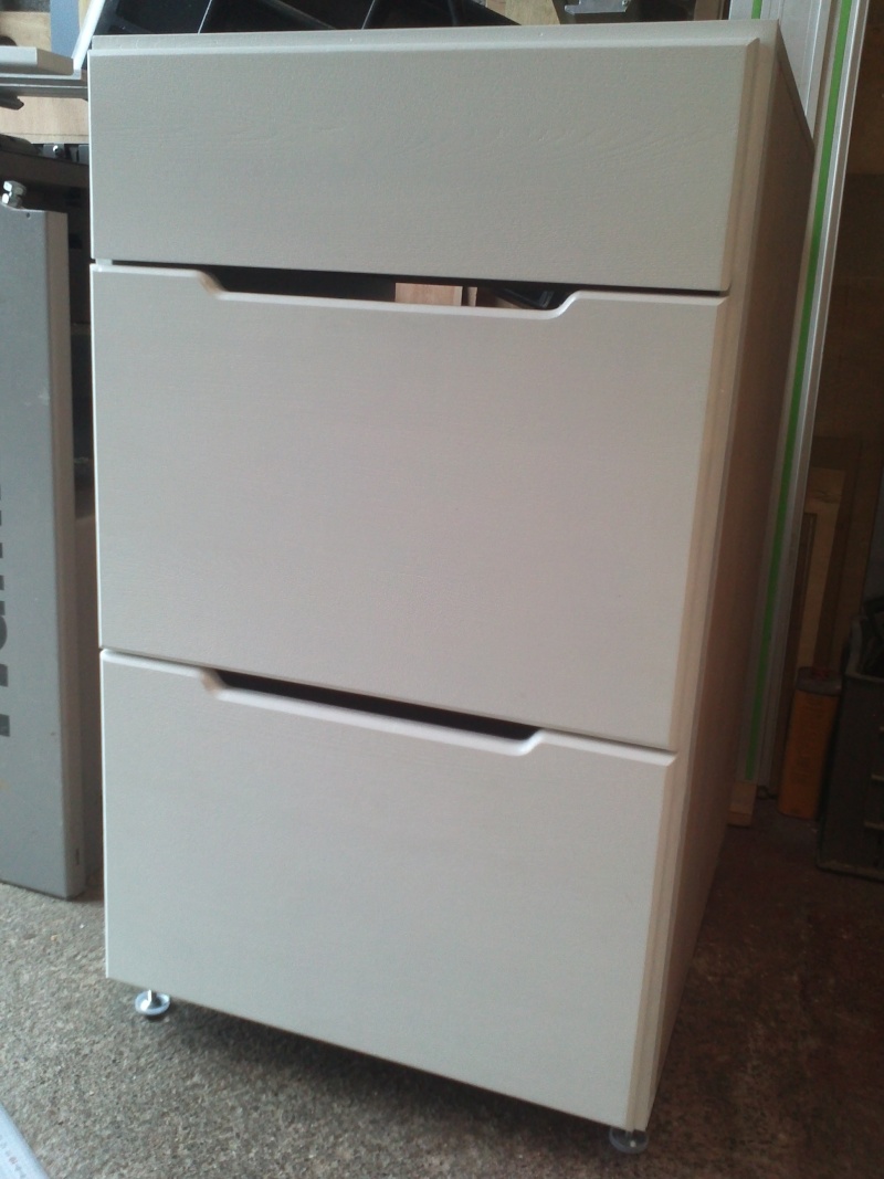

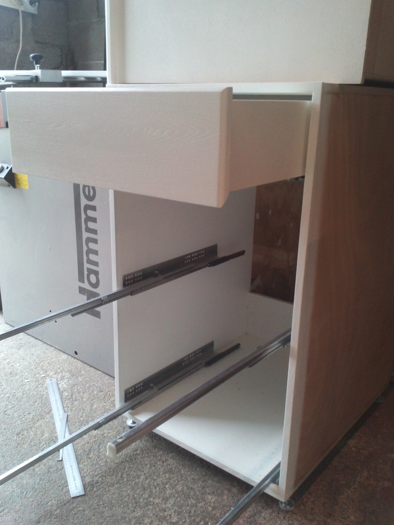

ayant pu me libérer du temps ,j'ai foncé à l'atelier pour avancer ce projet qui a trop trainé et qui occupe beaucoup de place...
Il m'aura fallu passer 3 couches de laque et satinée acrylique pour avoir un rendu homogene et resistant a l'usage...souvent sur 2 faces...comme je vous l 'ai deja dit cette étape a été tres "temporivore" .
une fois ces couches séches,j'ai pu collé les caissons
faire le cache plomberie ,intercalé entre les caissons ,avec une plate bande qui contraste certes un peu avec le style moderne du reste mais j 'avais marre du lineaire plat...
coller les baguettes de frene sur les chants avant
j 'ai utilisé des pointes pour serrer le collage ,cette réa ayant vraiment mis a jour mon manque de longs serre-joints
Il etait temps de faire de la place...
verification des gabarits
montage a blanc puis collage du panier a linge
apres mise en peinture des chants ,je peux enfin assembler les facades aux tiroirs et monter les coulisses
et voila !!tiroirs fermés
et ouverts
de meme pour le panier
Une vue globale du montage
cocnernant les bas de meubles ,le coté tiroirs est fermé par une plinthe classique et le coté panier par un tiroir fin monté en retrait comme la plinthe ,qui sert au rangement de la balance...
voila,content d'en finir pour passer a autre chose ,il me reste juste a collé et monter le tiroir plinthe ,quelques finitions et ajustements puis montage sur place la semaine prochaine...
merci pour votre presence

Bonjour tomailya ainsi qu'a tous
Excellent travail jolies comme tout , avant de mettre la peinture acrylique quel est la couche de fond?
Bon wk
Bon wk
Re: meuble salle de bain en frene laqué
bonjour roger,
couche de fond=acrylique diluée a 10% ,puis 2 couches normales...
pour les interieurs j'ai fait ça au rouleau ou pinceau pour tirer le produit et sur les exterieurs j 'ai voulu aller plus vite au pistolet mais le rendu est moins bon...
la laque a été appliquée au pinceau car j 'ai trouvé que ça tirait mieux que le rouleau laqueur
que proposes tu comme couche de fond avant peinture sur contreplaqué ?
a plus
toma
a plus
toma
