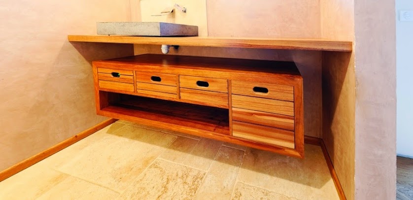

Bon ben, comment dire... il est fini posé... je me sens orphelin après se projet de plusieurs mois!
Alors la pose !
pour commencer un peu de plomberie, j'ai passé un tube PVC haute pression souple ( piscine ) dans la cloison !
Meuble de salle de bain  - Page 9 P1060773
ensuite j'ai fixé sur le mur la baguette supérieur qui viendra se loger dans l'épaisseur du faux massif ! Pour cela j'utilise des vis 6X110 qui reprennent les montants de la structure bois de la maison. Des BD et des revues confectionnent un support provisoire !
Meuble de salle de bain  - Page 9 P1060777
Ensuite je mets le meuble en place et je trace le contour afin de pouvoir reporter la position des autres baguettes! Pour que mon système de fixation soit efficace je n'ai presque pas mis de jeu entre la rainure et les baguettes moins de 0,5mm. Je doit donc être très précis pour les fixer au mur !
Meuble de salle de bain  - Page 9 P1060793
je fixe les autres baguettes, j'ai pris soin auparavant de toutes les chanfreiner
Meuble de salle de bain  - Page 9 P1060798
et maintenant je fais des prières... et après 5min quand je n'y croyais plus, d'un coup, tout c'est mis en place. Au début je pensais mettre des chevilles posées à la tire pour immobilier le meuble, mais j'y ai renoncer car en cas de problème c'est presque indémontable. J'ai donc simplement mis des vis 4,5X40. Cela peu paraître petit, mais elles traversent presque toute l'épaisseur du faux massif et elles travaillent en cisaillement... ça ne bouge pas d'un poil !
Meuble de salle de bain  - Page 9 P1060800-001
et voilas le résultat...
Meuble de salle de bain  - Page 9 P1060806
Meuble de salle de bain  - Page 9 P1060813
J'attends un pot photographe, avec son fisheye pour vous monter de plus jolies photos
il va falloir trouver un nouveaux projet maintenant ...
Samuel

Samuel,
Le rendu est superbe !!!
On s'en doutait bien, mais, là c'est confirmé.
J'adore les poignées trouées en "stade d'athlétisme". Rondes, j'hésitais à aimer, mais là, je trouve ça top !
Ne reste plus que les plinthes à faire dans le même bois et tu peux appeler un magasine spécialisé dans la décoration...
Merci pour l'aventure partagée et les trucs et astuces qui l'ont accompagnée.

Bonsoir à tous, bonsoir Samuel,
Le résultat est plus que probant !! ton meuble s'intègre parfaitement...
Pour la fixation, tes vis sont verticales et traversent ton "faux massif" avant de venir se prendre dans tes baguettes fixées au mur c'est bien ça ?
En tout cas, bravo d'avoir réussir à fixer ces baguettes suffisamment précisément !! Moi les fixations dans les murs, j'arrive jamais à les faire pile poil là ou je veux.. le forêt dérape toujours un peu au début du perçage et après, tintin... (même si sur tes photos, c'est plutôt Astérix !!)
Comme tu dis : vivement le prochain projet !!!

Message  toutenbois Sam 22 Fév 2014 - 19:24
Fred M a écrit:Pour la fixation, tes vis sont verticales et traversent ton "faux massif" avant de venir se prendre dans tes baguettes fixées au mur c'est bien ça ?
c'est exactement ça !
Meles a écrit:Pour les vis, tu n'a pas peur que si on s'appuie elle fase fendre le faux massif, notamment pour celle du haut qui vont exercer une traction ?
ça ne bouge absolument pas, j'ai 1,5 + 2 +1,5 cm de bois le tout serré par mes vis... ta question est judicieuse mais je ne pense pas que ça bougera ! Croisons les doigts

Message  jb53 Dim 23 Fév 2014 - 6:43
Bonjour Samuel et tous les lecteurs de ce beau topic,
Une très belle réalisation, toute mes félicitations.
Si j'avais eu à réaliser un meuble de ce style, je l'aurais fait de toute la largeur disponible entre les murs, ce qui m'aurait évité de trop me prendre la tête pour la fixation. Que comptes-tu mettre dans le petit espace sur la droite?
Encore bravo et surtout n'hésites pas à nous faire découvrir tes futures réalisations.

@jb53 il y a un espace à gauche et à droite... en fait il y a environ le même espace tout au tour du meuble !
Je pense laisser ces espaces vides !
