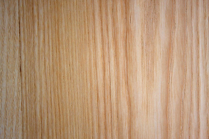

Message  6°sens 16/03/13, 08:53 pm
Bon, pour faire patienter...
En ces temps neigeux, j'ai eu le loisir de passer à l'étape "Carbamex" (cire au Carnauba wilkipédia)
Simplement quelques photos...
D'abord, le frêne,
>>> [Fabrication] Un bureau contemporain et simple…  - Page 8 Carbam15
>>> [Fabrication] Un bureau contemporain et simple…  - Page 8 Carbam16

Message  oliver67 16/03/13, 09:48 pm
Slu,
L'association des deux bois rend vachement bien.
Bravo. cheers

Message  Strib 16/03/13, 10:54 pm
Tout à fait, le contraste est superbe
Bravo encore à toi !

Message  pili 16/03/13, 11:00 pm
Super beau , c'est magnifique Renaud !!

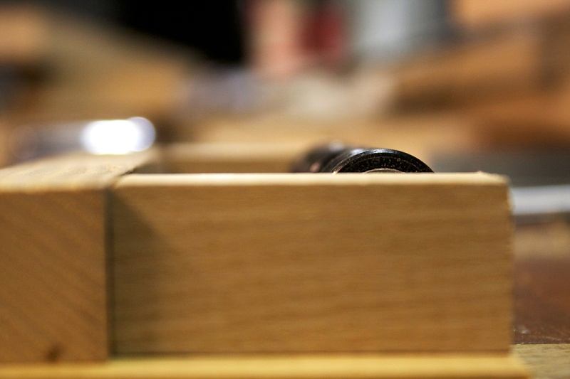

Message  6°sens 17/03/13, 09:23 am
Bonjour à Tous,
Je suis vraiment content de partager avec vous cette association de bois... et cette cire qui me bluffe à chaque fois.
Un détail - qui n'en n'est pas un - elle s'étale à la paille de fer 000. Ceci, pour obtenir la couche la plus fine possible sans sur-épaisseur. Surtout, comme ici, quand on encaustique pour la première fois.
Ensuite, attendre une bonne journée (24 heures) avant de faire briller. C'est long mais c'est la rançon.
pili a écrit:Super beau , c'est magnifique Renaud !!
ça marche cette fois ton support à roulette ??
A+ Pierre
Bonjour Pierre,
Hier, j'ai attaqué cet aspect.
J'ai reçu mes roulements de roller, hier.
22mm hors tout.
Diamètre intérieur de 8mm.
J'ai percé, à mi-bois, deux carrelets de 20mm.
J'y ai glissé une tige filetée de 8 pour poser, en alternance, 3 roulettes, une entretoise, 3 roulettes, une entretoise, 3 roulettes. Soit 9 roulettes en 3 groupes un peu séparés.
... ça roule du tonnerre de Dieu !
Je me demande même si je ne vais pas imaginer un système de frein !!!
J'ai les finitions à faire et je vous mets les photos.
Je ne sais pas si je vais avoir beaucoup de temps aujourd'hui. Mais je vais essayer !
A bientôt,

Message  6°sens 17/03/13, 09:31 pm
J'espère que ce W-E aura été prolifique pour vous,
Voici mes avancées d'aujourd'hui,
>>> [Fabrication] Un bureau contemporain et simple…  - Page 8 Roulet11
D'abord, les essais...
La barre traversante sera modifiée pour gêner un minimun la fermeture du tiroir. Voir ensuite...
>>> [Fabrication] Un bureau contemporain et simple…  - Page 8 Roulet12
Ainsi placées, les roulettes dépassent de 2,5 mm,
>>> [Fabrication] Un bureau contemporain et simple…  - Page 8 Roulet13
Vue de 3/4,
>>> [Fabrication] Un bureau contemporain et simple…  - Page 8 Roulet14
Deux inserts sont placés, (bruts de finition...)
>>> [Fabrication] Un bureau contemporain et simple…  - Page 8 Roulet15
Des TRCC serviront à régler la hauteur du tiroir / au sol,
>>> [Fabrication] Un bureau contemporain et simple…  - Page 8 Roulet16
Depuis le bas,
>>> [Fabrication] Un bureau contemporain et simple…  - Page 8 Roulet17
Depuis le haut.
Une fente a été usinée pour pouvoir régler les roulettes à gauche et à droite de façon séparée. Ceci grace à un simple tourne-vis court. Il restera, à demeure, dans ce tiroir...
>>> [Fabrication] Un bureau contemporain et simple…  - Page 8 Roulet18
>>> [Fabrication] Un bureau contemporain et simple…  - Page 8 Roulet19
Deux images des roulettes en place.
On voit la courbure des lamelles (de robinier, bien sûr) qui règlent la hauteur de fin de course du tiroir.
Et le carrelet stabilisateur plus proche des roulettes.
>>> [Fabrication] Un bureau contemporain et simple…  - Page 8 Roulet20
L'aspect final, visible pour un bambin au stade du quatre pattes.
Si l'observateur est debout, il continue à "flotter", comme dit Marty.
Je suis ravi de cette dernière modification.
<> L'ouverture se fait avec un silence et une aisance que je n'espérais pas.
<> Ouvert en grand, il ne balance plus de droite à gauche.
<> Les roulettes de rollers sont, à priori, d'une grande résistance et mes 50 à 60 ouvertures journalières ne devraient poser aucun problème.
<> La large assise de roulement (c'est comme çà qu'on dit ???) ne devrait pas marquer le parquet.
<> L'appui éventuel d'un huluberlu en bout de tiroir devrait être sans effet...
Bref, je crois que c'est une bonne chose.
Mais, peut-être voyez vous quelques remarques à faire ? C'est avec plaisir que je vous répondrais. Et j'espère avoir vos commentaires.
Les prochaines photos seront pour vous montrer l'objet en place. Mais, il me faut recruter de bons bras...
Bonne soirée,

Bonsoir Renaud,
Nickel les roulements.
J'imagine qu'ils sont suffisamment en retrait et qu'on ne les voit pas.
