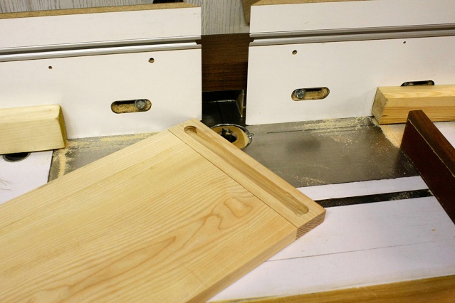

concernant le toupillage arrêté, on trouve, suivant le bouquin que l'on ouvre, des partisans des 2 systèmes.
celui que préconise Damien donne effectivement un moins gros "choc" au moment ou l'outil entre en contact avec le bois, mais il nécessite une butée large, d'autant plus large que la sortie de l'outil est importante et le début de la moulure proche de l'extrémité du bois.
par ailleurs, il exige un guide continu dès lors que le début de la moulure se trouve proche de l'extrémité du bois (sinon pas d'appui possible).
perso, j'ai plus d'appréhension quand il s'agit de sortir le bois que de le rentrer (les mains sont à gauche de l'outil).
à ce sujet, un petit HS, un élève s'est blessé assez grièvement à la toupie (2 doigts y ont laissé un phalange).
j'ai interrogé la classe.
pour faire un essai et voir si l'outil est bien réglé, ils enfoncent le bois dans l'outil les mains encadrant la toupie.
à ce sujet, je trouve sur le site de l'INRS (http://www.inrs.fr/accueil/produits/mediatheque/doc/publications.html?refINRS=ED%2099)
"La vérification du réglage correct de la fraise s'effectue encore trop souvent par un usinage en milieu de pièce. En l'absence de précaution (butée en particulier) cette pratique génère des risques de rejet : elle devrait être proscrite."
mes excuses pour le HS, mais une occasion de parler sécurité est toujours la bienvenue, ici c'est du vécu, et, visiblement des pratiques à proscrire absolument persistent , y compris chez les enseignants.
je vais faire venir un spécialiste de la sécurité une soirée.
bonne journée à tous

Effectivement Bernard, j'ai déjà constaté comme toi les deux manières de travailler arrêté. J'ai choisi celle-ci (cf plus haut) trouvé dans la série de bouquins de B. Meyer et jusqu'à présent cela me convient. Une chose est sûr : il faut absolument laisser les deux mains en amont de l'outil ! S'il y a rejet, les mains ne seront ainsi pas projetées sur l'outil...
Fred, concernant les emboitures et alaises, le problème n'est pas le degré de séchage ou hygrométrie du bois mais qu'il ne travaille pas dans le même sens (principalement en largeur). Le bois joue de toute façon d'une saison à l'autre. Cette différence fait que l'alaise ou emboiture ne suit pas les mouvements du panneau, des jours peuvent apparaitre entre les pièces du panneau...
Renaud, concernant le contreplaqué, dans l'exemple dont je parle il n'est pas apparent puisque recouvert de bois massif en plaquage épais. Sur les côtés, on peut garder des pièces épaisses pour masquer le contreplaqué.

Pour illustrer la technique évoquée et répondre à Damien;
ICI
6°sens a écrit:
Fred, Damien,
C'est pourquoi (et je ne l'avais pas dit, désolé) je n'ai collé les emboîtures qu'au centre du panneau. Ainsi, les extrémités peuvent jouer et se dilater sans trop de danger. En fait, il ne faudrait pas coller, mais faire des tenons crénelés et cheviller ceux-ci avec des trous oblongs.
Ici, j'ai pris le risque parce que ce frêne est étuvé avec un taux d'humidité à 8%. Il jouera moins qu'un autre bois.
Très bonne idée Renaud, d'où la tiens-tu ? Dans ton cas comment tient l’emboiture là où elle n'est pas collée ?
ICI
marty- complétement accro
- Messages : 1447
Points : 3279
Localisation : val de marne
Re: [Fabrication] Un bureau contemporain et simple…
Merci Marty,
C'est exactement ce que je cherchais à expliquer. Cette vidéo est Top.

Rainure arrêtée à la défonceuse sous table,
cette rainure a l'air d'avoir été faite avec le bois à plat, avec une fraise par en dessous.
si c'est exact, peut tu décrire comment tu engages et sors le bois (je suppose que tu utilises des butées, mais tu tiens le bois comment ?)
merci.
bernard
Le mieux reste la "colle forte" ,tellement plus facile à nettoyer.Le seul souci était sa prise ,un peu rapide.Il fallait chauffer les pièces à coller pour se donner un peu de temps.Mais il existe ,aujourd'hui des colles animales froides.Elles sont chères par rapport à celle,traditionnelle en granulés mais une entreprise française vend ,depuis peu ,un"retardateur" ou un additif qui donne environ 30min de temps ouvert.
Je n'ai utilisé que la Titebond (colle froide animale) jusqu'à présent pour des marqueteries et le fait qu'on puisse "jouer" avec la viscosité,en fonction de la température et qu'elle soit facilement nettoyable ,est vraiment très utile.
Avec ce nouvel additif,la colle animale devient encore plus attractive puisque ça réduit son coût par rapport à la colle froide animale(titebond ou Old brown glue).
Le lien;ICI
Le lien;ICI
- Messages : 1447
Points : 3279
Oh ! cette phase est apparentée au "haut vol".cette rainure a l'air d'avoir été faite avec le bois à plat, avec une fraise par en dessous.
Ma fraise de Ø 20 n'est pas plongeante. Alors, j'engage manuellement, celle-ci plusieurs fois d'affilée. En petites passes.
Avec les risques de dévier !!! Ce qui s'est passé, d'ailleurs ; sur cette photo, on voit que j'ai relevé la pièce en la désaxant un chouilla. La fraise a mordu un peu.
Comme c'était la rainure du dessous, j'étais sûr que les déviations éventuelles ne pourraient pas se voir. Et j'ai pris le risque. Mais, c'était quand même folklorique !!!
Pour celle, visible, du dessus, je me suis obligé a arrêter la machine à chaque fin de passe. Et cela s'est bien passé.
Cette opération demande donc à être mieux préparée.
Déjà, il faudrait une fraise plongeante. En Ø 20, c'est pas cadeau !
Ou alors, faire plusieurs passes avec une fraise à spirale de Ø 8 ou 10. Mais, multiplier les passes, multiplie les risques aussi...
L'autre solution, beaucoup plus simple, aurait été de le faire avec une fraise à rainer, avec la première butée longue comme nous le montre Damien. Les risques de déviations auraient été faibles. Bien sûr le ciseau doit entrer en action pour écarir ensuite.
Après, je suis preneur de tous les trucs et astuces que vous proposerez.
A Plus,
