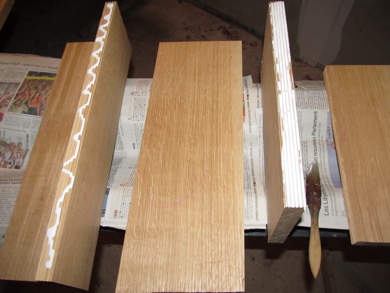

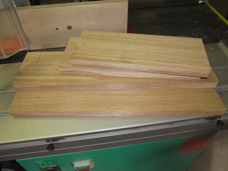

Bon, j'ai commencé le chevet, et comme on m'a dit que j'aurais du poster les étapes de fabrication...voilà.
Je vais essayer de donner un maximum de détails sur ce que je fais.
Pour ceux qui cherchent des infos ce sera peut-être utile, pour ceux qui cherchent les défauts ce sera sûrement utile pour me le dire!
En grande partie mes méthodes sont issues d'un stage d'une semaine sur MàB avec un ébéniste mais j'ai pu oublier ou mal comprendre mal appliquer...
D'abord, je ne pars pas des plateaux bruts. J'avais commencé une planche de 2m20 par 30cm pour mon frère...avant de voir que mes plateaux font 2m12. En plus j'avais des problèmes à dégauchir correctement donc j'ai découpé tout ça en morceaux pour le chevet.
J'ai choisi les faces de parement, retourné et numéroté 1 et 2 pour les entures.
Ensuite, je règle la hauteur de mon porte-outil. J'essaie d'avoir la pointe juste à hauteur de la face de parement (que je mets vers le bas). Là j'utilise un tasseau pour le réglage.
Les N°1 faits:
Les N°2:
Vérification du côté parement, ça a l'air d'aller:
Préparation du collage:
Encollage (une partie déjà étalée au pinceau le reste à venir):
Le tout sous presse avec des journaux pour décollage facile (ponçage après):
Y'a plus qu'à attendre que ça sèche, la suite au prochain épisode.
N'hésitez pas à me dire si vous remarquez des erreurs ou des trucs à améliorer, j'ai souvent des défauts au final sur cette étape et je dois rattraper au ponçage.

J'ai effectivement oublié de préciser la procédure pour l'enture N°2.
Je démonte le P.O. et j’insère une bague de 2mm c'est à dire la moitié du pas qui est de 4mm.
Précision importante, certain se reconnaitrons peut-être (moi par exemple), lorsque l'on positionne le P.O., il faut vérifier que l'accès au blocage de l'arbre est possible!
Sinon faut remonter l'arbre, donc tout est faussé, donc à refaire!

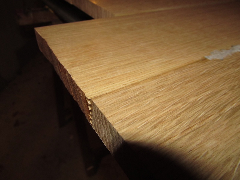

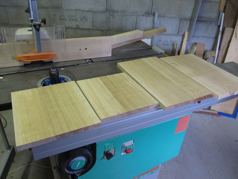

Attention, si vous n'êtes intéressés que par le chevet et pas par la résolution des petits soucis d'usinage, vous pouvez directement passer à mon dernier message de la page 4.
Bon alors comme j'avais prévenu, c'est là que ça commence à se gâter: les planches sont jamais en face.
Bien sûr je vais rattraper à la ponceuse, du moins en apparence, mais ça m'énerve.
Une idée du pourquoi?
J'ai pensé à:
- Mes planches sont pas bien dégauchies
- il y a un jeu entre le chariot et la table donc ça dépend de l'appui sur la pièce
- je suis ensorcelé
Voilà les photos:
J'ai pensé à:
- je suis ensorcelé
Voilà les photos:

Par contre petite question: ton désaffleur est il régulier tout au long de tes collages ou pas?
Parce que comme tu le dis plusieurs choses peuvent être en cause.
Suivant ta réponse je te donnerai avec plaisir des pistes...
Etienne

Bon alors pour un début de réponse:
Si le desaffleur est régulier tout du long ça peut venir d'une bague de 2mm mal calibrée.pas tout à fait 2 mm en fait.
Sinon sur ce type d'assemblage la colle joue un rôle important également.si tu y mets trop de colle alors celle ci a du mal à être chassée. Dans ce cas le risque de desaffleur peut etre amplifié suivant la quantité de colle à éliminer et la force du serrage appliquée.
Le problème que tu signales sur le puit de toupie peut aussi avoir un rôle dans le mauvais affleurage de tes pièces.
En effet si tu utilises les presseurs de ta toupie tu auras tendance à écraser le bois en entrée et en sortie de passe donc à créer un usinage pas tout à fait rectiligne et régulier.
Autre problème que tu soulèves: le chariot de la machine.
Comme il n'est pas régler au même niveau que ta table le risque de "plongée" de ta pièce vers le guide est accrue.c'est a dire que si certaines pièces reposent directement ( et uniquement) sur ta table alors là pas de problème par contre si tes pièces sont à cheval entre ta table et le chariot alors là ça ne va plus.surtout, si, comme dit ci dessus tu utilises tes presseurs...
En espérant que ça puisse t'aider à comprendre ton problème
Amicalement Etienne
Ps: oui les ronds de poêle ce sont bien les pièces que tu montres

Les ronds de poêle, puisque maintenant je sais ce que c'est, j'ai collé des petits bouts de bois dessous que j'ai ensuite limés pour affleurer. Mais faut quand même que je fasse attention à la position, en les tournant ça change.
Et là, j'ai oublié de vérifier l'affleurement...
Cela dit j'ai quand même un écart qui avoisine le 1/2 mm, ça fait beaucoup pour un truc fait avec minutie à la toupie!
As-tu des solutions aux différents soucis que tu me confirmes?

J'allais, pour commencer, te proposer de caler tes ronds de poêle mais si tu l'as déjà fait c'est plus la peine
Sauf peut être de le refaire de façon plus précise mais ça devient vite compliqué lorsqu'on est pas équipé pour.
Personnellement je tenterai de régler le chariot coulissant au ras de la table même si sur certaines doc de machines il est déconseillé de procéder ainsi mais je trouve cela parfois illogique!
Sinon (mais ça je me le réserve que pour moi!!! Et ne te le conseillerai que si tu es vraiment habitué de la toupie!) tu as la possibilité de passer tes pieces à la main.ainsi tu exercerais moins de pression en entrée et en sortie de pièce mais de façon la plus régulière qui soit au milieu de pièce. Encore une fois, possible uniquement si vraiment habitué de cette machine.
Ou alors la solution la plus simple et sécurisante( car tu pourrais te servir à nouveau de tes presseurs) te créer une table annexe en panneau assez rigide qui prendrai appui sur ton chariot coulissant et bloqué sur celui ci par l'intermédiaire de la rainure du guide perpendiculaire.
Ainsi tu retrouverais une référence constante sur ta machine et éviterai les creux sur ta table. Donc tu pourras te resservir de tes presseurs sans problème.
Enfin il faut juste utiliser une matière pas trop souple pour cette table annexe.

Sur les premières photos il me semble que ton assemblage à blanc est bon ou je me trompe?
Si oui,il faut peut-être voir au niveau du collage.Un serrage trop fort peut-être? Ceci dit je ne suis pas un spécialiste.

J'avais commencé à soulever le problème du collage également. Comme tu le dis sur les premières photos le résultat semble correcte donc une pression trop importante au collage serait peut être une piste à explorer.
Comme dit plus haut la quantité de colle joue beaucoup dans le positionnement des bois. Donc de la colle juste ce qu'il faut et une colle bien étalée avant assemblage sinon des boursouflures peuvent apparaître.
Petite technique pour faire ce genre de collage sans galérer pour étaler la colle:
Passez une chute de bois à la toupie avec le fer à entures puis dans cette chutes sciez des coins de bois. Ainsi en bout des coins de bois vous aurez la forme d'un peigne. Appliquez ensuite la colle et étalez là à l'aide du peigne. La colle s'étalera de façon homogène en comblant chaque interstice. Prenez juste soin à ce que le bout des peignes ne soient pas trop "pointus" pour ne pas risquer d'en laisser des morceaux sur vos bois à assembler.
J'espère avoir été clair

attention aussi à la profondeur de l'usinage des entures
perso ,je laisse un léger plat sur le bout des dents de l'ordre de 5 à 6 dixièmes ( le jeu entre les pièces lors de l'assemblage est comblé par la colle)
j'agis de la sorte depuis que je l'ai lu quelque part (peut être Hm)
