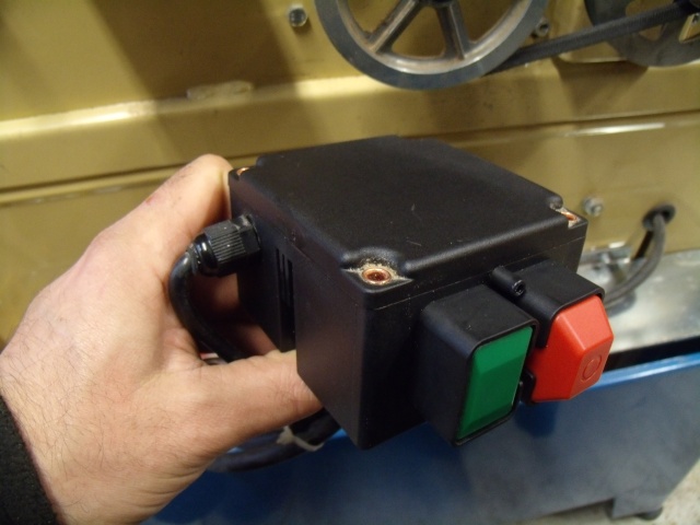

Comment s'ouvre ce boitier électrique ?
4 participants
Tout est dans le titre !
Voici la photo, si quelqu'un peut m'aider !
@+ Guilhèlmus
@+ Guilhèlmus

Comme c'est riveté, je ne vois pas d'autre solution que le perçage.

Très simple mais fragile
Les 4 rivets sont en métal assez tendre, il suffit de les percer un peu comme quand on perce des rivets "pop" il faut juste entamer la tête jusqu’à ce qu'elle tourne avec la mèche sans abîmer le plastique. Le choix du diamètre de la mèche est très important et surtout ne pas appuyer trop. Puis on pousse les rivets avec un chasse goupille ou une tige en métal du diamètre du rivet.Et le tour est joué!!!!!

Merci à tous les deux !
@+ Guilhèlmus

sinon je viens d'en acheter un neuf sur le net à 2,5€ livré je crois, pour ma table de fraisage.
