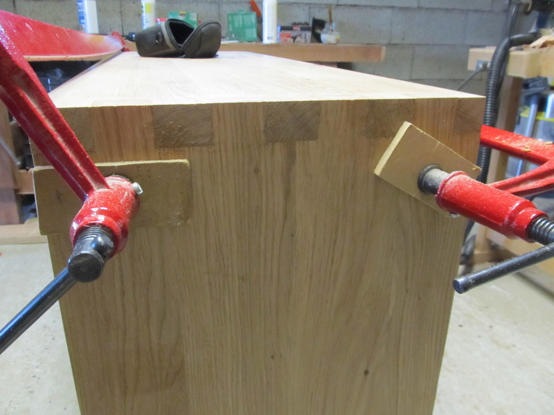

Ma sœur voulait une console très simple, et puis il y a quelques temps, j'avais vu une vidéo de Samuel dans laquelle il montrait l'utilisation de sa nouvelle lame pour faire des queues droites: ici.
À la fin, il nous parle, à nous, ceux du fond à côté du radiateur et de la fenêtre, pour dire que c'est aussi réalisable avec une défonceuse sous table.
J'ai pas de défonceuse sous table, mais j'ai une toupie, donc je me suis dit que j'allais essayer.
En fait, c'est pas gagné, il a pas mal d'arrachement en sortie du fait de la rotation de la fraise.
Ensuite, la rotation à tendance à décaler la planche alors que la scie la pousse contre son support.
Et puis on est limité à la taille de la plus grosse fraise, pour moi 20mm.
Mes essais:
Je me suis donc dit que j'allais tenter d'adapter la méthode en tentant un truc avec la scie de ma combinée.
Voici les différentes étapes de l'avancée du projet qui en est bientôt à sa fin.
Tout d'abord, plein d'essais!
Ensuite, j'obtiens quelque chose qui me convient..entre temps j'ai décidé de passer à 40 et non 30mm.
On passe à la phase je serre les fesses c'est plus des essais
La petite languette blanche est en plastique, elle fait l'épaisseur de la lame ou plus exactement la taille de l'encoche laissée par le passage de la lame.
Selon la quantité de bois que j'enlève, cela varie légèrement.
Et une variation même infime est doublée puisque cela prend sur les queues et agrandi contre-queues!
Résultats:
Je passe au collage (pas assez de grands serre-joints, donc en deux fois):
Le plateau est juste posé pour avoir le bon écartement.
Ensuite je colle le plateau de dessus, c'est pas top, je comble un peu avec de la sciure et passe tout de suite le racloir:
Vous noterez la petite bévue, va falloir flippoter
Après ponçage le résultat ma parait correct sauf que...
Il faut noter que mon gabarit n'est pas parfaitement vertical et que la planche n'était toujours bien collée, résultat il y a quelques arrachements (c'est justement ce que je voulais éviter!) en sortie.
C'est visible côté droit, à gauche la sortie se faisait en dessous.
Il me reste à peaufiner les côtés de la même façon et à cirer l'extérieur et les champs.
J'ai déjà fait l'intérieur entre les deux phases de collage.
Dernière chose, importante: je ne conseille pas de le faire ou alors avec de grandes précautions.
À cause de ça:
J'ai été très vigilant et procédural afin de ne pas tout à coup changer ma position de main pour pousser mieux...sur la lame.
Merci à Samuel qui m'a donné envie de me lancer par sa vidéo et qui a gentiment répondu à mes cris désespérés quand j'ai constaté que c'était pas top avec une fraise.

Suite et fin de la console.
L'assemblage après ponçage (côté gauche, avec flippot):
Le dessus en cours de cirage:
Les angles:
Le meuble fini:
Bon, et ben je suis pas mécontent finalement!
Les angles:
Le meuble fini:

tu l'a réaliser en quelle épaisseur et les dimensions font combien c'est juste pour avoir une idée
je ferai également des queues droites car j'aime beaucoup le rendu
je les réaliserais à la scie sur table avec la lame Ténor et pour éviter l'arrachement
il suffit de mettre un martyr derrière
encore merci de ce partage qui donne des idées à d'autres personnes

Les dimensions: 800×1000×350.
L'épaisseur des planches: 30mm.
La niche fait 175mm de haut.
Concernant l'arrachement, il y a bien un martyr derrière mais pas tout à fait à 90°.
Donc quand je posais la planche, avec ses 30mm d'épaisseur et ses angles vraiment droits elle ne touchait pas bien le martyr.

@Christian: avec la ténor, tu feras des queues de 8mm?

Bonjour Marco
Merci pour les cotes c'est super
d'ailleurs 1000 c'est la hauteur ou la longueur
Oui avec la tenor j'enlève 8 à chaque passage mais je pense faire de queue droite de 24
sachant qu'en épaisseur ca sera du 35mm

J'ai fait des queues de 40mm.
