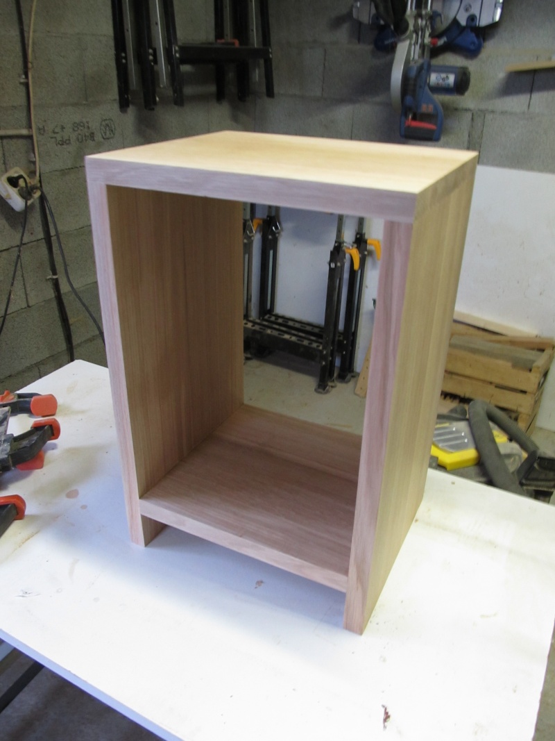

Coucou,
Suite à mes déboires de guide et autres me revoilà.
J'ai rattrapé les angles pour qu'ils soient droits et poursuivi mes perçages.
Pour rattraper mes erreurs de la dernière fois, j'ai retourné les côtés pour avoir la belle face en extérieur.
Les trous que j'avais fait sont donc au pieds (pas grave) et j'ai repercé sur le nouveau haut.
J'ai remarqué que ma tige de blocage d'arbre fait 8mm donc le bon diamètre pour replacer le gabarit de perçage un peu plus loin:
Un essai à blanc avant d'encoller pour de bon:
Collage final. Avec un serre-joint en diagonale pour ajuster le meuble en angle droit:
Y'a plus qu'à laisser sécher, défaire les joints, poncer en moyen puis en fin, vernir, laisser sécher, égrainer, revernir, laisser sécher.
Bref, c'est presque fini!

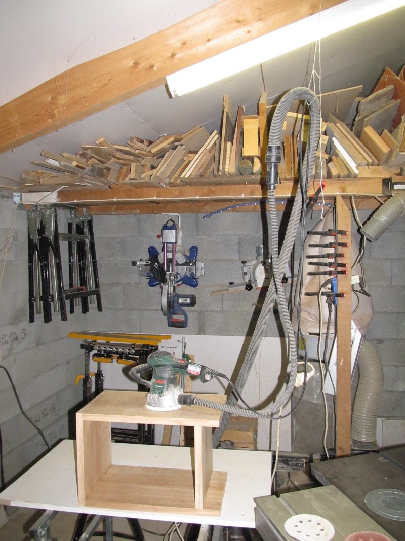

La suite...
Installation pour le ponçage: j'ai mis un clou dans la poutre et j'ai une petite baguette pour accrocher et décrocher le fil et la gaine.
Ça évite que ça s'accroche partout pendant que tu ponces!
Résultat poncé:
Quelques imperfections subsistent:
Première couche de vernis:
Pinceau et bac lavés, j'ai mis le rouleau dans un film étirable en attendant demain.

bonsoir a tous
moi je passe a l eau chaude avec une eponge pour faire remonter le fibre du bois

Pour tes petites "imperfections", tu pouvais les reboucher avec de la pâte à bois ou mieux encore, un mélange de colle et de sciure de ton bois. Avec la finition, plus rien ne se voit. Désolé, conseils un peu tardifs.
Euh, pour l'équerrage de l'assemblage, normalement il devrait l'être au serrage.
Peut-être qu'une petite vérification de l'équerrage de ta lame de scie serait la bienvenue ?
Beau petit chevet en tout cas !
Amicalement, Bernard.

Ça se tient, ça fait remonter les tanins aussi, non?Michel80 a écrit:moi je passe a l eau chaude avec une eponge pour faire remonter le fibre du bois
Oui, je le fais parfois, mais là j'avais envie de laisser comme ça. Je sais pas pourquoiBernard a écrit:Pour tes petites "imperfections", tu pouvais les reboucher avec de la pâte à bois ou mieux encore, un mélange de colle et de sciure de ton bois. Avec la finition, plus rien ne se voit. Désolé, conseils un peu tardifs.
Peut-être aussi le gabarit qui n'était pas parfaitement adhérant à la planche.Bernard a écrit:
De toute façon mes planches avaient travaillé depuis leur dégauchissage donc j'avais des choses un peu bizarres parfois.
En plus je suis pas particulièrement fan des chevilles, c'est pas un truc que j'aime trop, je préfère tenons et mortaises.
Mais pour ce petit chevet, ça paraissait adéquat...comme Sheila

Avant tout ponçage?michel80 a écrit:moi je passe a l eau chaude avec une eponge pour faire remonter le fibre du bois

bonsoir a tous
oui avant tout poncage l eau chaude aide a faire remonter les fibres
je fais ca 2 fois apres teinte 2 fois et vernis
michel
michel

Ok merci Michel.
Ça sert à rien de poncer avant...j'ai essayé
En fait j'avais commencé à poncer et je me suis dit que j'allais essayer ta méthode.
Certaines pièces ont donc été poncées avant, pas les autres.
J'ai tout (re)poncé ensuite.
J'ai passé une première couche de cire liquide tout à l'heure, j'ai quand même perdu au touché.
On verra après seconde couche et lustrage .
