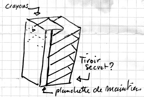

Pour tenir tes dossiers dans ton tirroir cest facile !
Il suffit juste que tes planches soient biaises, avec une planchette de maintien pour bloquer en partie basse.
Pas besoin de mettre autant d'angle que sur mon croquis...

Un bien beau bureau que tu vas faire. Le mariage des essences ne peut qu'en être agréable. Je pense à truc concernant ton tiroir avec tes rangements pour tes classeurs : Pourquoi, n'inclinerais tu pas les étagères de manière à ce que celles ci n'aillent pas d'avant en arrière et une petite baguette sur le devant empêcherait tes classeurs de tomber ? Qu'en penses tu ? Pour ma part c'est ce que je ferais !
Comme les autres, je vais suivre avec attention ton projet. Je suis certain que tu vas avoir de la concurrence.

Je vois que je ne suis pas le seul à penser à la manière d'inclinaison. Comme quoi, les grands esprits se rencontrent.

L'idée des séparations inclinées ne m'était pas apparue. Good !
A mettre dans le tiroir "modification du projet initial".
Pour les deux derniers, la face avant sera pleine (frêne) et on ne verra pas les séparations.
Pas de risques que les dossiers tombent en avant.
C'est sur le côté qu'ils risque de tomber ou de se mettre de guingois et de gêner la fermeture.

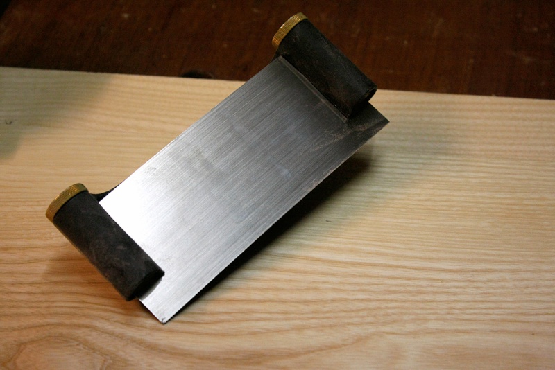

Le corroyage s’est bien déroulé. La mise à épaisseur s’est faite sans problèmes.
Bien sûr, le rabot et le racloir sont de sortie.
J’ai commencé par les panneaux.

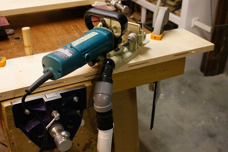

Mélange de lamellos et de rainures - fausses languettes.
>>> [Fabrication] Un bureau contemporain et simple…  Lamell10
>>> [Fabrication] Un bureau contemporain et simple…  Rali10
>>> [Fabrication] Un bureau contemporain et simple…  Racloi10

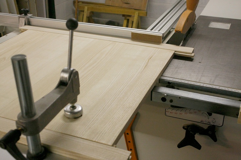

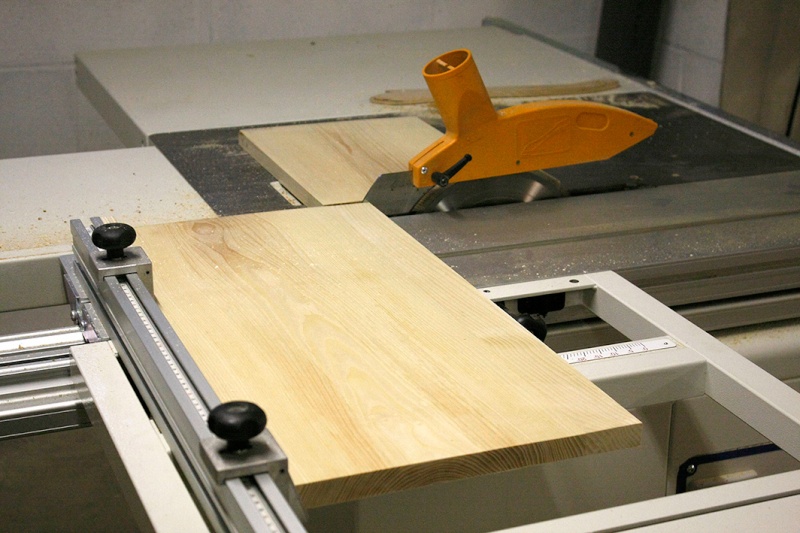

Puis découpe à format avec la nouvelle machine qu’il faut apprivoiser.
>>> [Fabrication] Un bureau contemporain et simple…  Dacoup10

Joli travail ! Mais petite question, toi qui craint la poussière, sur ta protection de scie circulaire, tu n'as pas d'aspi ? Comment fais-tu ?
Regarde aussi chez Matthias Wandel, c'est intéressant !
