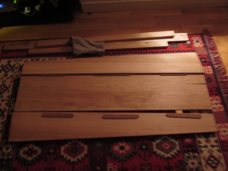

Le plateau est fait à partir de 3 planches collées à champ renforcées avec des lamello-fausse- languettes taillés dans des chutes de cp de 5 mm.
fabrication d'un bureau en chêne Img_0212[/url je suis enfin prêt]
Les logements des fausses languettes sont fait à la défonceuse sous-table

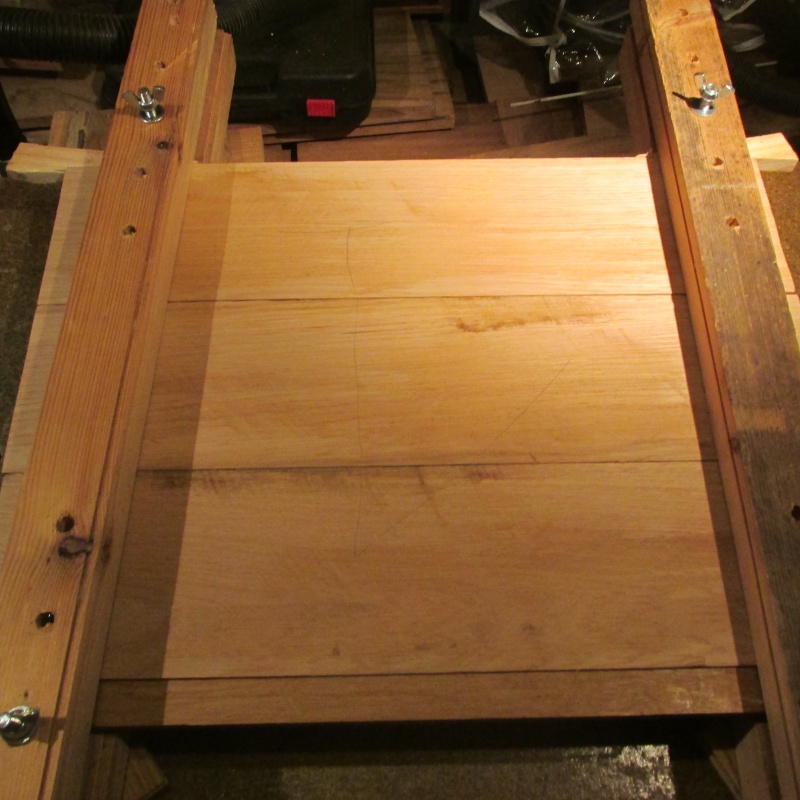

et après collage et mise sous presse, rattrapages des décrochements et colmatage des quelques fentes à la colle + sciure

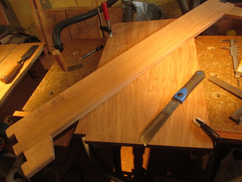

fabrication de la traverse avant :
comme je trouvais ma planche un peu étroite, je lui ai rajouté un petit bout par en dessous avant de découper mes queues droites pour le raccordement aux côtés:
fabrication d'un bureau en chêne Img_1510

une fois découpées collage à champ  trois par trois pour les côtés, deux pour le fond :
fabrication d'un bureau en chêne Img_1611

petite séance de queue d'aronde en bout de planche A et B, à la main cette fois-ci :
fabrication d'un bureau en chêne Img_1812
et sur la planchette de décrochement E
fabrication d'un bureau en chêne Img_1813
Je suis assez satisfait de ma scie japonaise de chez Lidll, mais là je dois dire qu'elle atteint ses limites (à moins que ce soit moi Laughing ). sur des épaisseurs conséquentes (ici 2,5 cm) et sur des coupes longues, qui plus est dans du bois dur la lame a tendance à gondoler au milieu de la coupe, même si le trait en surface semble rectiligne. Il est vrai qu'en fait c'est une scie à araser ! on voit d'ailleurs un petit creux sur une queue que j'ai tenté de masquer en recollant une petite épaisseur de bois, mais je me suis planté sur le sens du fil et on voit la colle
