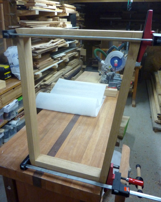

Après avoir rebouché mes trous, j'ai mortaisé les traverses du piètement.
Ça, c'était facile.
Ce qui va l'être un peu moins, ce sont les mortaises à faire dans les montants du piètement.
Voilà comment doit se présenter la pièce sur la mortaiseuse.
Je réfléchis à un gabarit pour que le tout soit stable et fixe le temps du mortaisage. Sachant que certaines pièces doivent être maintenues à la verticale alors que d'autres (comme celle-sur la photo) sont de biais (angle de 7° par rapport à la verticale). Faut-il envisager un seul gabarit modulable ou deux gabarits différents???
Si vous avez des idées/astuces, je suis preneur.
A bientôt.

tvtorre- complétement accro
- Messages : 1150
Points : 1548
Re: Bureau et banquette+rangement en chêne

Merci pour l'idée Bill.
Je vais juste adapter l'ensemble pour pouvoir le fixer à l'aide des deux presses de la mortaiseuse...

Tu n'as pas la possibilité d'emprunter une festool domino ? Ca te faciliterait grandement la vie...
Je plussoie pour le gabarit. Il faut des tubes en métal comme fourreau afin d'éviter le rognage, du gabarit en bois, avec la mèche.
De plus, à la fabrication du gabarit, il se peut que la mèche ait légèrement dévié à cause d'un cerne annuel trop dur.
Bon courage à toi et je suis ce beau projet du fond de la salle.

Non, je n'ai pas cette possibilité. Et puis, avec la Domino, ça devient trop facile! D'où viendra alors la fierté d'avoir surmonter les difficultés?!
Faut pas croire, on peut se planter aussi avec une domino !
- mauvais angle
- mauvaise face de référence
- oubli de reréglage de la profondeur et on passe a travers (et on est content de pas avoir laisser traîner un doigt)
- oubli de réglage de la largeur et on dépasse sur les cotés
- inversion droite gauche quand on a pas bien centré le trait de référence
j'en passe et des meilleures !

Je suis d'accord avec vous si vous ne voulez pas de facilité ou éviter une erreur. Mais pour ce qui est des erreurs, elles peuvent arriver avec n'importe quelle technique...
Je ne suis pas "vexé" , et loin de là, par vos remarques. Mais le temps que notre ami TVtorre réalise un gabarit, il aura creusé ses mortaises obliques avec un bedane et une fausse équerre comme référence. De plus, s'il ne doit plus se servir du gabarit, ce sera autant de place perdue pour le ranger. Cependant, j'insiste, l'idée du gabarit est très bonne.
Voilà, c'est à ça que sert ce merveilleux forum. Donner des idées, explications et parfois de petites confrontations constructives.
Bien à vous et bonne continuation dans ce beau projet.
C'est gentil de penser ça mais tu surestimes mes capacités manuelles. Je crains ne de pas savoir faire ça suffisamment précisément. Mais peut-être que c'est plus simple qu'il n'y parait.
Par ailleurs, le gabarit va au moins être utilisé 2 fois car le piètement de la banquette sera réalisé de la même manière...

Pour en revenir aux canons de perçage, on doit pouvoir faire avec un bout de tube de cuivre ! Ca devrait rester suffisament précis pour une campagne de trous sur un meuble.

Oui cher compatriote, je sais que le gabarit servira pour l'ensemble du projet. Cependant, l'investissement en temps, énergie et matière est-il intéressant ? C'est toi qui juge à ce niveau.
Pour ce qui est du mortaisage au bedane, n'aies aucune crainte, tu trouveras certainement des videos explicatives sur Youtube. Cependant regardes-en plusieures pour te faire une bonne idée.
Autre choix, si tu as une PàC dont la table est inclinable, tu pourrais percer des trous dans le bon alignement (traçage précis du centre des trous à l'équerre) et au bon angle.
Un inclinometre electronique te sera utile le reste de ta vie.
Et pour un prix relativement abordable...
Après avoir percé les trous, il te restera à nettoyer au ciseau à bois...
Ceci n'est qu'une idée engageant peu de frais et te donnant un peu de difficultés
