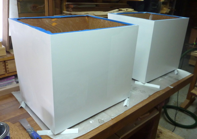

Message  tvtorre Lun 22 Avr 2019 - 10:33
Après quelques séances d'application d'enduit et de ponçage, j'en suis là :
Bureau et banquette+rangement en chêne - Page 4 65endu10
Une première couche de peinture :
Bureau et banquette+rangement en chêne - Page 4 66pein10
De loin, c'est bien.
Mais de près (peinture encore fraiche) :
Bureau et banquette+rangement en chêne - Page 4 67dzot10
Il ne reste plus que quelques endroits comme ça à retoucher. Comparé à avant, c'est beaucoup mieux!Ça progresse donc...
Je retiens le commandement suivant : Deux fois tu examineras le CP avant de l'acheter!
