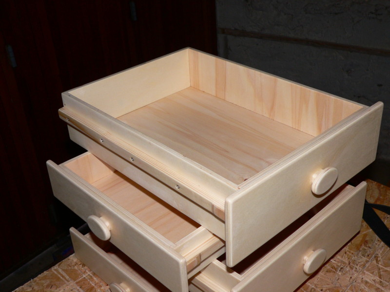

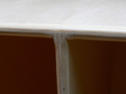

Ne disposant toujours pas d'essences nobles, j'ai fait cet ensemble avec un contreplaqué de 8mm très clair (bouleau ?) que j'utilise habituellement pour faire des boites.
Tous les assemblages sont faits avec rainures et feuillures à l'aide de ma défonceuse sous table:

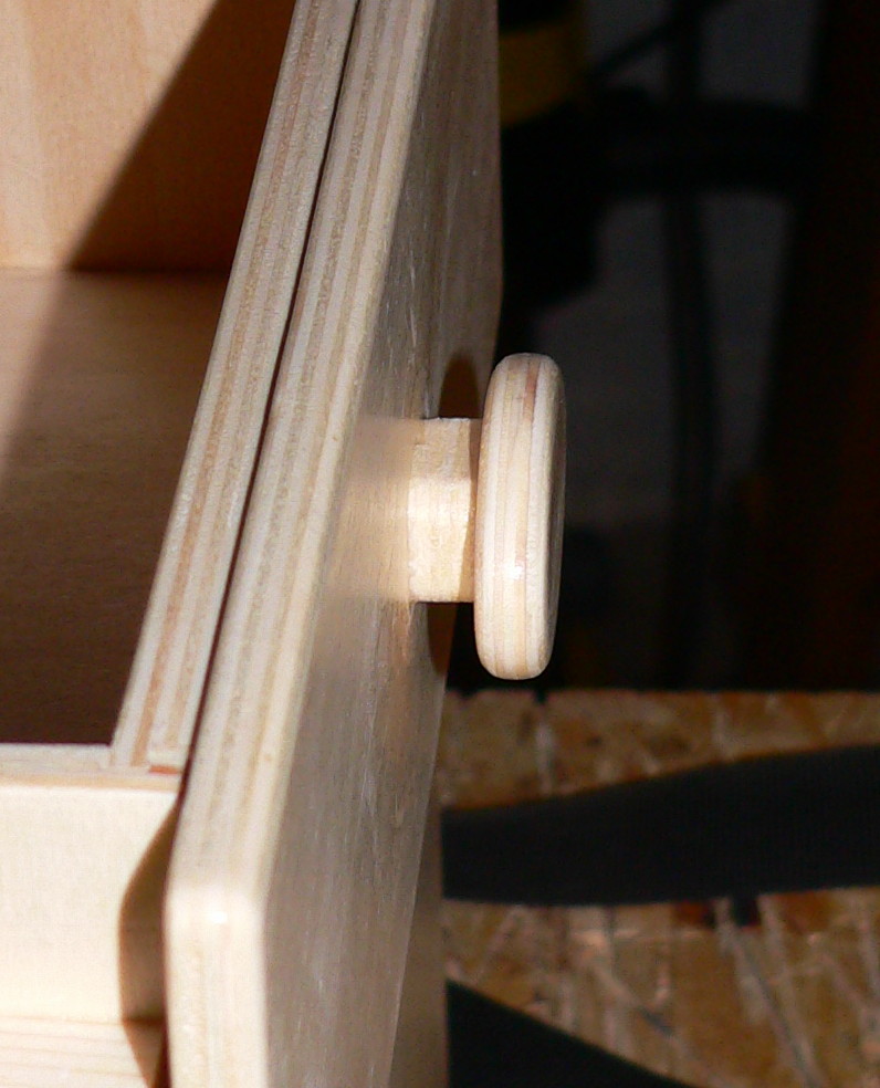

Les poignées des tiroir ont été faites avec le meme ctp (ellipses dessinées avec deux clous et une ficelle) !
Les tiroirs, à façade rapportée, ont des coulisses faites d'un simple "tasseau" de pin collé-vissé :
Coté "meuble", les "coulisses" sont identiques, mais doublées sur la moitié supérieure pour limiter le basculement quand on sort le tiroir :
Pour que les tiroirs n'aient pas trop de jeu latéral une fois en position fermée et que leurs façades restent bien alignées, j'ai du mettre des petites cales latéralement, car j'avais prévu un jeu de fonctionnement trop important :
Et voilà ce que ça donne après deux couches de vernis :
Le "trieur" :
Et le petit meuble à tiroirs :
Et voilà, j'espère que ça lui plaira !!!
