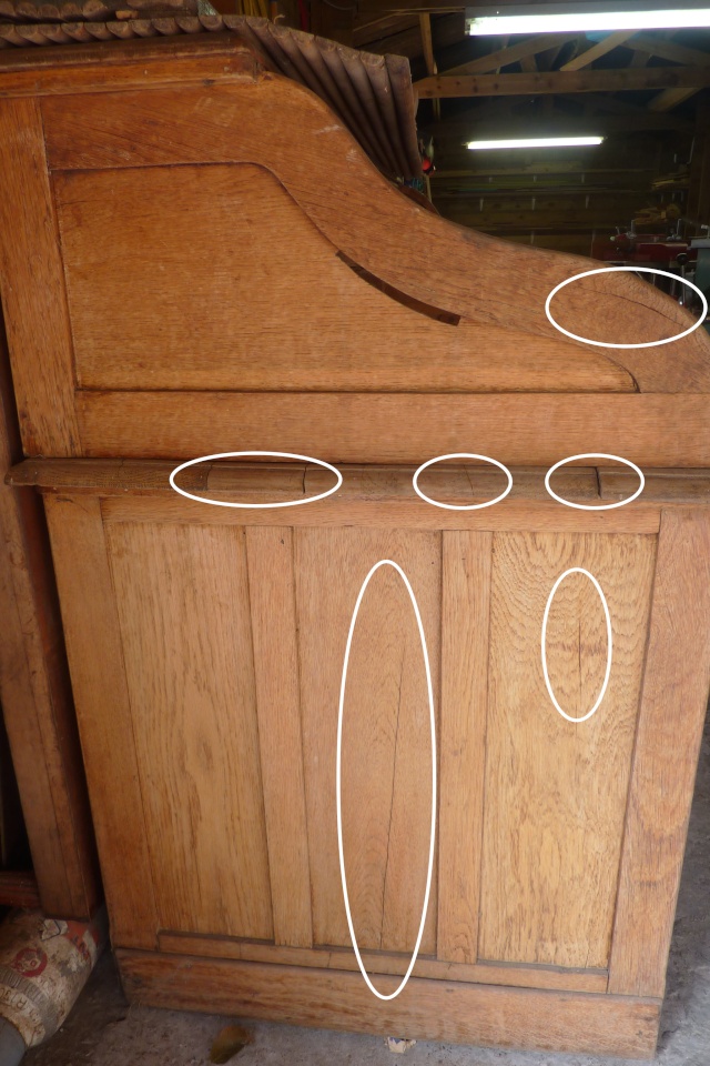

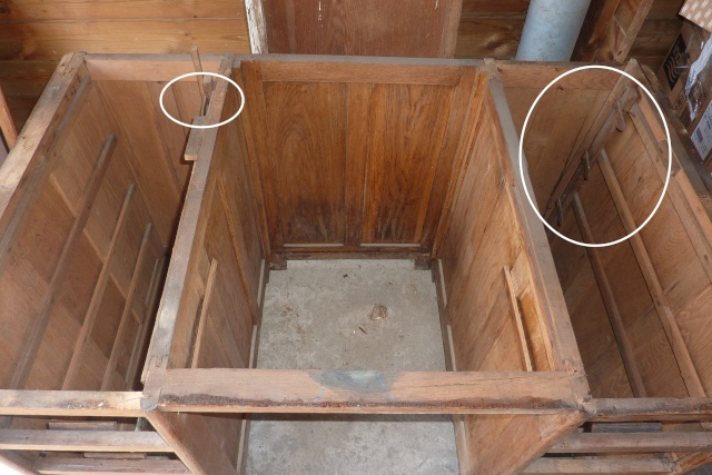

Après mes premières réalisations, j'ai envie de m'essayer à un peu de restauration. J'ai en effet récupéré un bureau américain qui réclame quelques soins. Par ailleurs, j'ai dans l'idée de m'en faire un petit sur mesure et la rénovation de celui-ci me servira sans doutes...
Voilà à quoi il ressemble :
Le rideau doit être remis en place. Mais ça, ce sera pour plus tard...
Rien n'est vraiment cassé sur ce meuble. Mais il y a des fissures plus ou moins grosses par-ci par-là :
Pour l'instant, je me suis contenté de démonter ce qui est démontable pour faire un état des lieux.
La tablette supérieure (avec une belle fente) :

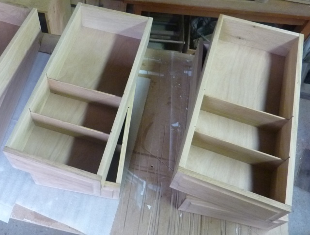

Le bloc de petits rangements posé sur le plateau du bureau. Il est de mauvaise facture. Je pense le refaire à neuf :
Une partie des tiroirs :
Les façades sont en bon état mais l'intérieur laisse à désirer (fond et côtés). Je pense garder les façades et refaire le reste.

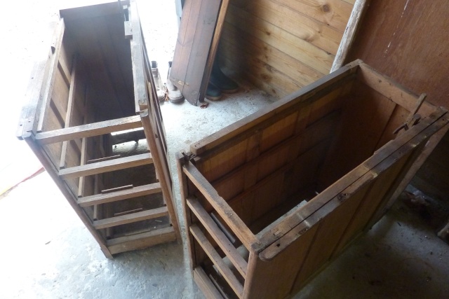

Le plateau s'enlève facilement (merci l'assemblage par vis). Voici l'intérieur du meuble. On y voit le système de blocage des tiroirs associé à la fermeture du rideau :
Et enfin, les deux caissons peuvent être dissociés l'un de l'autre :
Maintenant, j'ai besoin de vos conseils!
Je vais au minimum tout racler, poncer et réparer les petits bobos. Pour la suite, je me pose deux questions :
Concernant les fissures principales (comme celle de la tablette) que me conseillez-vous comme type de réparation?
Concernant les parties à refaire (le bloc de petits rangement, les fonds et côtés de tiroir) que me conseillez-vous comme essence? Sachant que je n'ai pas envie de faire de grosses dépenses...
Merci d'avance pour vos réponses.

Pour le bâtit. Tu devras choisir la même essence.
Il me semble que c'est du chêne.
Pour les tiroirs.
Côtés en bois dur (hêtre ou chêne). Ou CP plaqué chêne avec alaise en chêne coté glissière.
Fonds en CP plaqué chêne.
Pour les tiroirs.

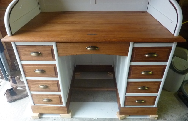

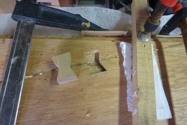

Non, je n'ai pas abandonné la restauration de mon bureau américain!
Pour que ce meuble retrouve une seconde jeunesse, il fallait poncer dans les moindres recoins et ça, j'aime pas trop! Donc j'ai choisi de poncer à fond le plateau avant de le huiler. Pour une bonne partie du meuble, un ponçage grossier et puis peinture! Je sais, c'est probablement pas ce qu'on appelle une restauration. C'est plus un relooking digne de figurer sur un blog genre "Giselle et ses bons plans"...
Voilà ce que ça donne malgré tout :
Les façades de tiroir, la tablette supérieure et le rideau seront traités de la même manière que le plateau (poncé et huilé).
Mais pour l'heure, je m'occupe de cette tablette qui présente une énorme fissure. J'ai donc essayé de resserrer tout ça :
Je me suis dit que le collage ne résisterait peut-être pas une fois les serres-joints enlevés. J'ai donc entrepris de consolider la tablette à l'aide d'une méthode aperçue sur le net (les experts nous diront peut-être comment que ça s'appelle!). Les photos se passent de commentaires :
La pièce en forme de noeud papillon est finalement collée dans son logement (il me manque la photo, sorry). On verra demain ce que ça donne...

bsr tvtorre,
le coup du "nœud pap" et un très bon compromis mais je sais comment cela s'appelle réellement
tu sait parfois il faut faire des compromis en matière de rénovation
et je suis + que sur qu'une fois fini ton petit bureau va faire des envieux
jean philippe

salut,
pour le collage , je n'aurai pas eu peur, c'est plus costaud que loin croit, je dirait meme que si tu as trop de tension sur la fissure,elle ne va pas se ré-ouvrir, mais plutôt fissurer juste a coté ^^
par contre tu as mis ton papillon coté visible la, non?

noebus86 a écrit:je suis + que sur qu'une fois fini ton petit bureau va faire des envieux
jean philippe
J'espère bien!
frelon a écrit:salut,
Je ne suis pas aussi sûr que toi par rapport au collage... En plus, cette fissure est ouverte depuis longtemps et je n'ai pas su nettoyer ses bords à fond pour que le collage soit optimal.
Oui, le papillon est du côté visible. C'est peut-être une erreur. J'ai certainement été influencé par ce que j'ai pu voir sur le net : généralement, cette réparation est mise en évidence en utilisant de plus une essence de bois dont la couleur tranche bien avec le reste. J'ai pas osé aller jusque là étant donné que c'est une première pour moi!
J'ai hâte d'enlever les presses pour voir le résultat...
Merci pour vous commentaires et A+

Voici le résultat :
Oui, on peut mieux faire (cfr patte à bois à certains endroits). Je me dis aussi que je n'ai pas assez réfléchi au rendu final. Soit on essaye de rendre la réparation quasi invisible soit on fait exactement l'inverse. Dans mon cas, j'suis un peu entre les deux J'ai utilisé un morceau de robinier pour faire le noeud papillon. On verra ce que ça donne une fois la finition (huile) appliquée...

Ta réparation est instructive ! Pour avoir un truc ultra propre, peut-être aurait il fallu après collage, défoncer une rainure à l'endroit de la fente, qui aurait ensuite été comblée, avant de mettre le papillon. Ça se serait plus vu mais ça aurait aussi été plus jointif. C'est bien facile à dire après coup... Et ta réparation rend déjà très bien par rapport à ce que c'était.
J'aurai bien aimé avoir l'avis d'un pro comme Ebe3 sur cette affaire..
En tout cas, merci pour le rappel de la technique du papillon qui m'était complètement sortie de la tête !! On doit même pouvoir en mettre plusieurs, et pourquoi pas d'essences différentes...

Fred M a écrit:Pour avoir un truc ultra propre, peut etre aurait il fallu après collage, défoncer une rainure à l'endroit de la fente, qui aurait ensuite été comblée, avant de mettre la papillon.
Oui, ça aurait été une solution plus complète. C'est vrai que les bords de la fissure sont noircis...

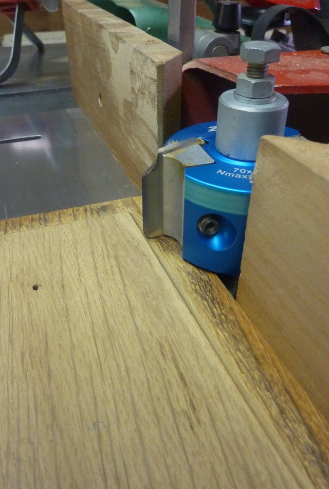

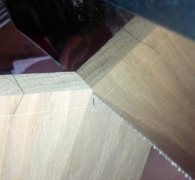

Après avoir huilé la tablette et son noeud papillon, je n'ai eu que peu de temps aujourd'hui pour continuer la restauration. Ça ne m'a pas empêché d'attaquer les tiroirs! Comme je vous l'ai dit, je n'ai gardé que les façades d'origine. Je leur ai enlevé la poignée en bois qui ne me plaisait pas. Ensuite, il faut rafraîchir tout ça avant de recevoir la finition (huile). Par rafraichir, j'entends retrouver la teinte naturelle du bois. Instictivement, j'ai commencé par poncer.
Et puis, la petite voie dans ma tête me dit : "mais enfin, pourquoi tu n'utilises pas les petites Kity?". Mais oui, que suis-je bête! Pour rafraîchir les façades j'ai donc dégauchi, raboté puis toupillé. J'avais, par chance, un fer qui ressemble au profilé réalisé initialement sur les façades. En quelques dizaines de minutes, l'affaire est (presque) dans le sac.
La grande façade ne passe pas dans la rabo/dégau. Va falloir en venir aux mains
Il reste des zones qui n'ont pas été usinées par la toupie. Les façades ne sont pas toutes pile-poil aux mêmes dimensions. Et puis j'ai quelques traces de brulures. -> Fers pas assez affutés?
Voilà comment j'ai procédé avec la toupie (protections enlevées pour la photo):
Je ne sais pas si cette façon d'usiner (par dessus la pièce) est très réglementaire? Mais je ne pouvais pas faire autrement...
Enfin, voici une petite photo d'une des façades posées sur le bois qui va me servir à réaliser les côtés.
Certains l'auront sans doutes deviné, il s'agit de lames de plancher en chêne massif! Ben oui, difficile de trouver du chêne au détail dans mon coin. Et pour l'instant, j'ai pas l'espace ni les finances pour acheter une bille entière... Bref, j'ai profité d'une réduc dans une GSB du coin : 20€ le M2 de plancher de 18mm d'épaisseur et de 140 mm de largeur. Ça me semble un bon plan. Point de vue corroyage, ça simplifie grandement les choses. Juste quelques mm à raboter pour effacer les rainures usinées sur l'une des faces et quelques coups de scies pour enlever les languette/rainure. On verra si c'était vraiment une bonne idée...
La suite dans le courant de cette semaine.

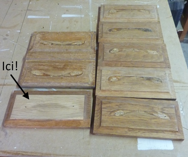

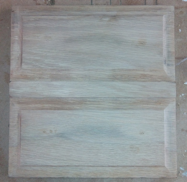

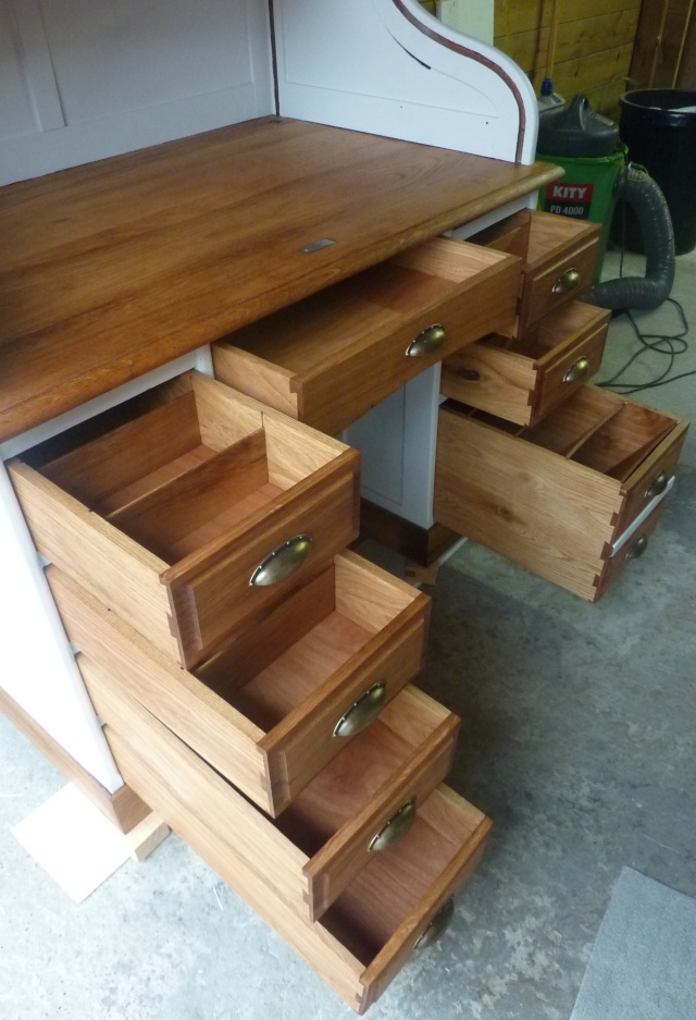

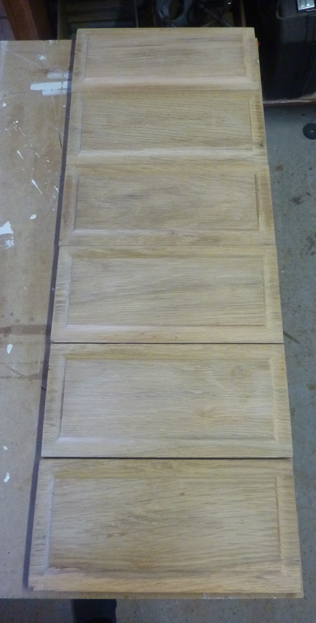

Depuis le début de la semaine, j'ai la tête dans l'tiroir!
J'ai tout d'abord terminé les façades :
L'une des façades est une sorte de trompe-l'oeil composé de deux petites façades :
J'ai mis en évidence les défauts. Certains coins ne sont pas bien finis et, sur le haut, il manque un peu de matière. En plaçant la façade dans son emplacement, on voit bien qu'il reste pas mal d'espace entre le haut de la façade et son logement. Je décide donc de greffer un morceau de chêne pour rattraper ça. Voilà le résultat après ponçage :
Ensuite, il était temps d'attaquer l'assemblage des façades et des côtés des tiroirs (refaits à neuf à partir de lames de plancher en chêne). Je dois préciser ici que ces nouveaux côtés sont plus épais d'au moins 5mm. Le travail consiste donc à redéfinir les queues femelles sur chaque façade puis à façonner les queues mâles sur les côtés.
1. Je repère l'épaisseur du côté d'un tiroir sur la façade :
2. J'approfondis les queues femelles de la façade au ciseau à bois :
-> Résultat :
3. Je repère la profondeur des queues femelles sur les côtés du tiroir :
4. Je trace les queues mâles à partir des queues femelles de la façade :
5. Je termine le tracé des queues mâles et je scie (à la nippone) :
6. Pour terminer, il me reste une partie à éliminer au ciseau à bois :
A la moitié, on retourne la pièce et on termine :
7. J'assemble pour voir :

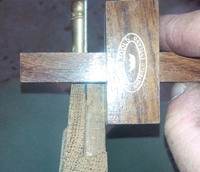

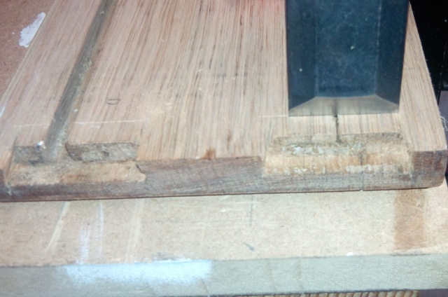

-> Résultat :

Six de mes tiroirs sont maintenant collés/vissés et attendent la finition :
A l'intérieur de certains d'entre-eux, j'ai refait des séparateurs comme dans les tiroirs d'origine.
Cette après-midi, je m'attaque donc à la finition (huile). Petite question de novice : faut-il huiler l'intérieur des tiroirs? Ou on peut s'en passer?
Merci d'avance pour vos conseils.
A bientôt.
A bientôt.

bj tvtorre,
pour la protection de l'intérieur de tes terroirs je me servirais d'une huile de soin de chez "LUXENS" pour meubles&boiseries "incolore", qui à l'avantage d'être inodore et protégé le bois des taches ( chez l'enchanteur M.... )
jean phil
jean phil
noebus86- complétement accro
- Messages : 2281
Re: Restauration d'un bureau américain
Merci à vous deux pour les conseils.
Vos messages m'incitent grandement à appliquer la finition également à l'intérieur des tiroirs.
Par facilité, je vais appliquer la même huile que celle utilisée à l'extérieur. Pour info, il s'agit de l'huile pour meuble (2049) de la marque Biofa. C'est un mélange de différentes huiles, cires et quelques additifs... Elle est très facile à appliquer et elle n'a qu'une faible odeur. En une couche, on obtient déjà un très bon résultat. Il faut avouer que c'est plus confo que l'huile de Tung pure que j'ai déjà testée sur quelques réalisations. Cette dernière nécessite 4 à 5 applications (avec égrenage entre chaque couche) et elle sent nettement plus fort.

Ça y est, les tiroirs et moi c'est fini (pour ce meuble-ci)!
Depuis mon dernier message, j'ai réalisé la finition et posé les poignées.
Voilà deux photos du résultat :
Je vais maintenant m'attaquer au volet... Le bloc de rangement sur le plateau du bureau ce sera pour plus tard...
A bientôt.
A bientôt.

Bravo pour la restauration! Quelle fraîcheur, par rapport à son état précédent!
- Messages : 1747
Points : 3460
Salvt,
Oui ! C'est de la grande classe ! Le contraste avec le blanc magnifie le bois !
Ça n'a pas été de tout repos, mais quel résultat !
Merci à toi de faire revivre ce genre de meuble.
@+ Guilhèlmus
@+ Guilhèlmus
