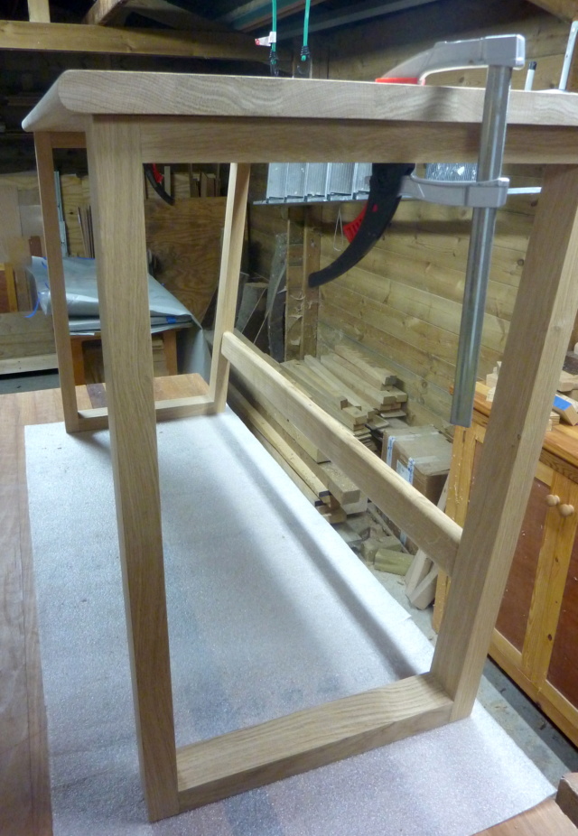

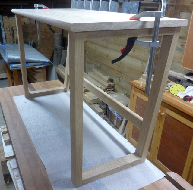

Une belle journée m'a permis d'avancer significativement.
Ce matin, j'ai déjeuné en suivant la leçon de maître Brice sur le racloir. Ya pas à dire, le maître, il sait ce qu'il dit! Et ça marche :
Je nettoie ainsi facilement mes assemblages...

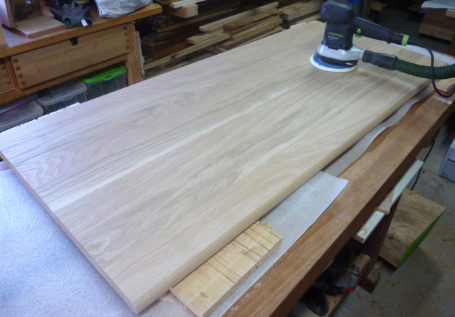

J'enchaine par le peu de travail qu'il me reste sur le plateau.
Je décide de faire un 1/2 rond sur l'avant pour plus de douceur.
La ponceuse fait le reste du job.
Sur le piètement, je casse ensuite les arêtes vives simplement à la main.
Une dernière pièce va servir de traverse basse pour rigidifier le piètement. Voilà le bois rabo-dégauchi :
Je lui donne aussi du 1/2 rond en guise de rappel :
Cette pièce sera assemblée avec des ferrures d'assemblage à excentrique.

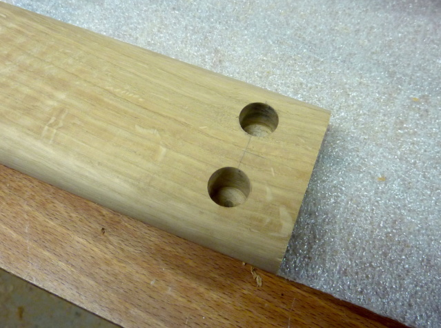

Il a fallu que je fasse un essai sur des chutes car c'est de la récup (sans marque) et donc pas d'instruction de montage...
Voici la méthode retenue.
Perçage à la mèche forstner :
Perçage perpendiculaire en bois de bout (on s'en sort comme on peut ) :
Vissage des goujons :
Et voilà le travail :
Le meuble est ainsi facilement démontable et donc transportable. Qui plus est, ça semble suffisamment solide...
Il ne me reste plus qu'à mettre de l'huile (de Tung) pour finir ce bureau.
Quelques vues :
A bientôt pour la suite...

Très joli petit meuble, simple et sobre, le bois est magnifique
Amitiés, Damien.
Amitiés, Damien.

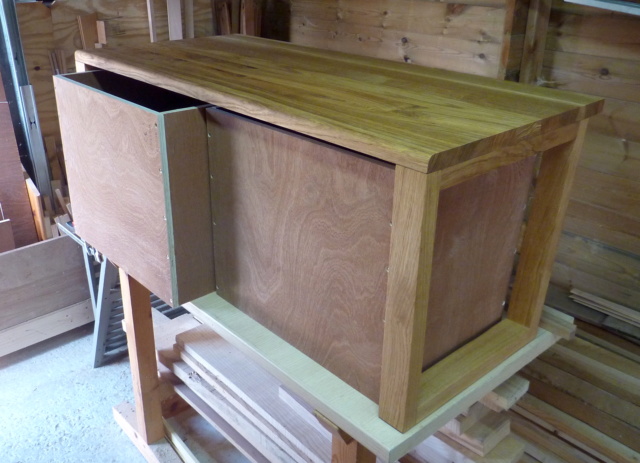

Salut à tous,
Il est temps de dépoussiérer un peu ce sujet!
La banquette est finie. Il faut donc attaquer les deux caissons de rangement. Ça n'est pas ce que je préfère réaliser mais il faut bien terminer le projet.
Voici les pièces à assembler (les fonds blancs sont des restes d'un précédent projet) :
Avant l'assemblage, je fais les rainures à la déf pour le fond :
Et ensuite j'assemble (collé/vissé) :
Ces caissons, mis sur roulettes, viendront sous la banquette. Comme ça :
La suite va consister à d'abord recouvrir l'intérieur d'une fine couche de liège. J'aime bien le liège! Ça protègera bien l'intérieur des caissons qui sont destinés à recevoir des jeux durs et pleins d'angles saillants!
Ensuite, je vais habiller les chants de CP avec une languette de chêne avant d'enduire les faces externes en vue de les peindre (en blanc). Bref, il y a encore pas mal de taf... Et je crève d'envie de passer à autre chose!
A bientôt.
