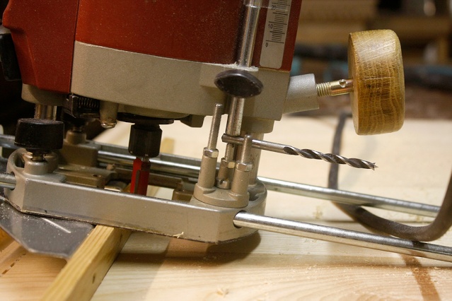

Bonjour à Tous,
Ce matin, j’ai attaqué les rainures qui recevront les étagères.
Debout, dans l’atelier, immobile, je réfléchissais pour les positionner de façon à avoir l’angulation conseillée par J-Max et de Gilou, quand ma femme est passée.
« Qu’est ce que tu fais ? Tu hypnotistes ton bois ? »
Après explications, elle a trouvé que je me compliquais la vie.
« Tu les fais comme d’habitude. Pour incliner tes dossiers, il te suffit d’ajouter une baguette horizontale posée près du bord. Si ça ne va pas, tu l’enlèves. Sinon, tu vas galérer pour les remettre à l’horizontale si ça ne te convient pas !!! »
Finalement, elle est parfois logique… elle m'étonne encore !
Désolé pour J-Max et Gilou, mais nous ferons comme femme veut !
Une cale de profondeur que j’utilise souvent. Je les ai toujours sous la main et elles sont échelonnées de 0,5 en 0,5 mm,
Rainures dans la continuité. Un avantage par rapport aux étagères inclinées.
Bien disposées, je n’ai a faire des arrêts qu’aux deux bouts.
Les lamellos ont été frôlés… juste un peu.
Il me restait la quantité nécessaire et suffisante pour faire mes cinq séparations dans un MDF dont les surfaces sont « glacées » avec une espèce de mélaminé plutôt fin. Ce reste traînait depuis un moment dans la réserve ; c’est le moment !
J'ai posé le reliquat dessus. Il y a des jours où ça aurait pu plus mal tourner...
C'est tout pour ce soir,
A bientôt,

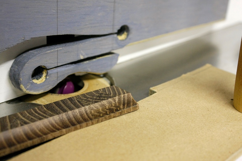

Bonjour à Tous,
J’ai ressorti la lamelleuse pour centrer la plinthe en bas du tiroir.
Elle sera collée là.
Lamellos
Plinthe en place,
Pas collée, mais, montage à blanc,
Après avoir pesé le tiroir (plus de 20 Kg sans les dossiers !!!) et anticipé la charge du papier, j’ai pris conseil auprès d’un professionnel qui venait se faire retaper. Il me conseille des glissières latérales et non les porteuses. Pour les mêmes données chiffrées (600 N, soit ± 60 Kg au niveau de la mer), il lui semble qu’elles soient nettement plus solides.
Elles sont beaucoup moins belles (puisque visibles).
L’une prendra place sur cette plinthe. Les lamellos empêcheront le cisaillement dû au poids du tiroir.
La lamelleuse servira aussi empêcher tout glissement vertical du fond (1) par rapport aux faces avant et arrière (1-2 et 1-3).
Il ne devrait pas y avoir de désaffleur.
Encore une utilisation de la lamelleuse (ces derniers temps, elle a chauffé) : pour créer la rainure des taquets.
Deux plongées.
Une fois à 17 mm, une autre fois à 21 mm.
la languette partira avec le ciseau à bois, en fait, le bédane = je n'ai pas de ciseau étroit.

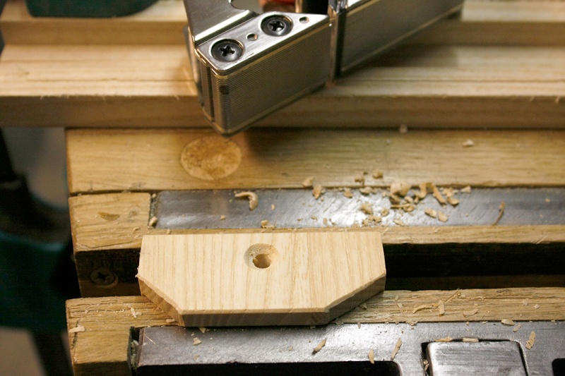

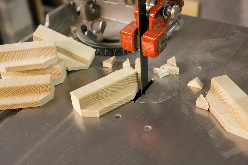

Une armée de taquets,
Qui seront travaillés avant d’être posés,
à la SAR,
puis percés, chanfreinés, rabotés,
Ensuite, j'ai pris mes gouttes et je me suis calmé… j'ai collé !!!

Bonjour à Tous,
En ce moment, je suis occupé à finaliser mon réseau d’aspiration. J’ai peu de temps pour ce bureau. Néanmoins, j’ai pu bosser un peu cet après midi…
Je suis « tombé faible » devant ces tranches de robinier lamellé. J’ai décidé de faire un rappel sur le plateau du dessus.
J’espérais faire un congé,
mais le bois étuvé est cassant et les vibrations vont avoir raison des bordures. Sur le dernier segment, bien sûr !
Nous les retournerons donc, congé en bas. La colle s’y logera plus facilement… on se contente comme on peut !
La flèche montre le congé inversé… visible !
Vos idées pour contrer ça sont les bienvenues…
Un montage à blanc, qui me plaît bien. Et vous ?
Les tranches des étagères seront renforcées par un rappel de ce bois… s’il le veut bien !!! (fragile à travailler)
Sinon, on essayera un sapelli comme ici (qu’il me faudra teinter ; celui-ci paraît bien pâle !)
Bon, j’ai encore pris des gouttes et j’ai collé...
Petit reportage aujourd'hui...
A vos commentaires,

Bonsoir Renaud,
très beau ce bois, le liserer qu'il laissera sera su plus bel effet, dommage que tu n'as pas pu le couper dans le fil vu que c'est un lamellé en tous cas superbe résultat mais je trouve dommage aussi que le sapelli est une teinte et un veinage peu distinct n'aurais tu pas mieux à faire le dessus en sapelli si tu n'arrive pas à faire tes étagères avec le robinier?
Vive la suite
Amicalement guillaume.
Vive la suite

Bonsoir Guillaume,
Mes étagères ne seront pas faites entièrement en Lamellé collé ! Bonjour le poids et le prix !!!
Ce qui m'a tapé dans l'oeil, c'est la tranche de ce lamellé collé.
Bien sur c'est plus fragile qu'un bois de fil et même qu'un bois de bout massif.
C'est pourquoi, j'avais pensé renforcer le MDF avec le sapelli, mais, en situation, il fait un peu tarte, sans caractère.
Je vais tenter de faire des renforts dans ce robinier étuvé. Mais, ça va être coton...
Je sens que le rabot Rali va entrer en action une fois collé.
Bon, on verra bien !
Bonne soirée,

Je vous ai laissé sur mes incertitudes concernant les tranches des étagères.
Cette semaine, je n’ai pu faire que quelques apparitions à l’atelier, mais comme il fallait coller…
J’ai commencé à trancher des sections en bois de bout de ce qui me reste du plateau.
J’ai prévu un peu large ; on en reparlera…
Elles ont été délignées, si on peut dire ça, en carrelets de 15x15 environ.
Ils sont fragiles, mais comme il faut coller...
Le frêne ne manque pas, ici. Celui-ci est en petite section = 17x80 environ, je n’ai plus les tailles en tête.
Collages, à la colle vinylique…
Une fois sèches, elles ont été rabotées,
Voici l’aspect avant le délignage de la partie frêne,
Une autre séquence collage avec le MDF est prévue bientôt…
A vos commentaires,
