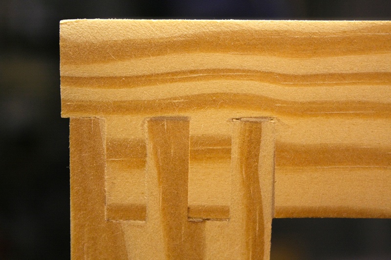

Et, oui, j’ai craqué pour cette lame aux pastilles de carbure épaisses et alternées. (comme Pili, Kelval, Damien58 et bien d’autres du forum)
Le trait de coupe est de 8mm.
Des tiroirs et boites seront assemblées de cette façon traditionnelle.

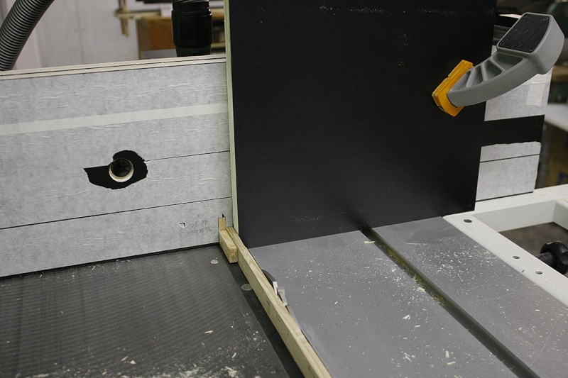

Pour ce gabarit, le meilleur C.P en ma possession est du backélisé NOIR de 20mm d’épaisseur.
Pas facile d’y lire les marques de crayon, sauf si on colle un ruban de masquage.
Une marque bleue pour chaque domino de 8,
Un coup de Domino
…et quelques serre-joints et la face avant est dominée/collée,
La colle et le backélisé étant assez incompatibles, je vais faire confiance aux vis pour assurer le pont protecteur de lame. Va me falloir dégotter des équerres pour le fixer au gabarit,
Maintenant, je crée un trou oblong pour le réglage de l’épaisseur des espaces entre les dents.
La domino est pratique pour cela,
Le pont protecteur est là, je l'utilise,
Un coup de perceuse et la plaque avant va pouvoir glisser de droite ou de gauche pour ajuster le serrage / déserrage des queues droites.
A travers le trou oblong, la mèche perce la plaque avant,
Un coup de perceuse pour l’aspiration dans le pont protecteur,

J’enchaine avec ce gabarit…
En appui sur le guide perpendiculaire, je procède à une première coupe qui accueillera un tasseau de référence.
Ce tasseau calibré à 8mm est fixé dans cet espace. Il sort de 50mm environ vers l’avant.
L’heure est grave.
On peut procéder aux premiers essais avec un morceau de CP Noir (mal visible sur le forum, hélas). J’utiliserai ces essais pour faire une équerre qui tiendra verticalement les pièces à usiner sur chant.
Une cale de 8mm entre le tasseau de 8mm et la lame (qu’on va enlever avant de mettre la lame en route)
Cette cale va déterminer le premier espacement entre le tasseau et la lame.
Le premier passage de la lame va enlever le premier espace-dent (vide)
On fait glisser le CP jusqu’à l’appui sur la cale,
On enlève la cale et on usine le premier espace.
Ce faisant, on entame le gabarit,
On glisse le bois jusqu’au tasseau et on passe,
La première dent est créée,
On enfourche le tasseau pour tailler la dent suivante…
Et ainsi de suite jusqu’au bout,
La deuxième pièce commencera par une dent pleine. On ne mettra pas la cale.

Premier assemblage,
Après quelques ajustements de précision, on peut dire que le système est en place.
La base est une plaque de C.P avec un angle de 90°. L’assemblage sera collé-vissé à 90°,
Après essai, il apparaît qu’une « bidouille » soit nécessaire :
Cette cale en Sapelli est constituée de plusieurs sections de 8 mm d’épaisseur.
Aux extrémités = une épaisseur,
Au centre = deux épaisseurs,
Collées au néoprène de cette façon, elle va me permettre d’être précis dans mes rainures longitudinales,
La section rose est constituée d’une seule épaisseur. Elle s’appuie vers l’arrière sur le tasseau.
La section verte constituée de deux épaisseurs s’appuie sur l’équerre noire.
La section blanche s’appuie vers l’avant sur les dents de la lame.
Si l’usinage commence en prenant ce repère, on aura une première dent vide.
Dans ce 2° cas la cale sapelli permet d’avoir un espace entre le tasseau et la lame. La première dent sera pleine,
Enfourchement et deuxième coupe à venir.
Deuxième coupe faite,
Plusieurs tentatives vont montrer que le parallélisme des coupes n’est pas constant (le petit tasseau dans le rail du chariot est trop juste…)
ce système va y remédier,
Le presse bois, avec sa collerette, va empêcher le tasseau de décoller…
Un dernier réglage des dents, pour peaufiner la machine et roule !
Je ne touche plus à rien. Les prochains usinages seront "pour de bon".

Le premier assemblage se présente bien,
Les assemblages prêts à assembler,
Un coup de chanfrein au rabot Rali pour couper court aux difficultés d’encollage,
La tablette intermédiaire sera assemblée aux dominos
(un troisième domino, au milieu, sera posé après cette photo)
Presque montage à blanc. Juste posé, pas plus ! Lors des essais, les assemblages à plat se sont montrés fragiles.

Quelques assemblages auront besoin de flipots à cause de la colle en excès ; j’avais pourtant fait gaffe à ne pas trop charger, mais les rainures sont longues.
Réflexion faite, je n’aime que moyennement le visuel de l’assemblage. Au moins avec ce bois !
Pas assez habituel.
Ultérieurement, je le réserverai, sans doute, à des réalisations faites en MDF ou en bois aux fibres serrées et de couleurs contrastées… à voir par la suite.
Dans le cas présent, la teinte foncée va atténuer ce sentiment,

Bravo pour votre gabarit, même si j'avoue n'avoir pas tout compris .
Le guide parallèle de la format ne suffirait-il pas?
Vous parlez d'enfourchement, mais c'est plutôt un embrèvement non?
Avez-vous des exemples d'utilisation de cet embrèvement, car je n'ai jamais vu cet assemblage, en tiroir ou tabletterie?
Par ailleurs, et même si ça reste théorique, l'embrèvement n'est-il pas fragile, car tenant véritablement sur deux languettes de bois de bout fines et longues?
Au plaisir d'échanger avec vous,

Bien sûr que le guide parallèle ou la défonceuse auraient fait le boulot.
Un embrèvement est un assemblage : il y a beaucoup de types d'embrèvements, http://www.cnrtl.fr/lexicographie/embrèvement
Dans le cas cité plus haut, une fois la rainure faite, la pièce peut enfourcher le tasseau de 8mm.
C'est pourquoi je parle d'enfourchements.
Un embrèvement est un assemblage qui peut être ± solide,
