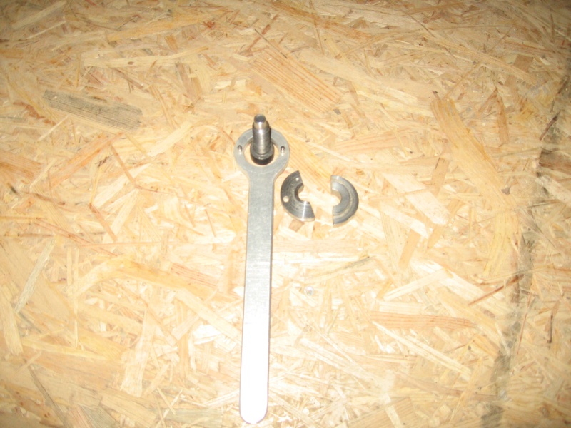

bonsoir a tous
au debut j ai commence avec maxi260 et pour le probleme de la toupie serrage
voici comment j ai regle le probleme
j ai realise 2 demi coquille et perce 2 trous de 4
et j ai fabrique une clé avec le mème entraxe

Tiens, celui la aussi je l'avais oublié!
http://www.metabricoleur.com/t744-manchon-bout-d-arbre-pour-toupie-hammer

bonsoir jp
je n ai pas copie
mème idée
