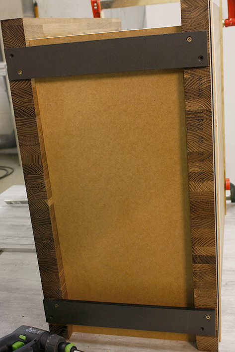

Maintenant, il me faut assurer l’équerrage et stabiliser celui-ci par les deux bandes postérieures. Mais en regardant les chutes qu’on m’a donné, j’en vois une qui a une binette qui me va bien… une sorte de trapèze.
Je vais la rectifier… avec des angles standard.
>>> [Fabrication] Un bureau contemporain et simple…  - Page 5 Hpl_ch10
Elle sera chanfreinée,
>>> [Fabrication] Un bureau contemporain et simple…  - Page 5 Hpl-ch10
et fixée à l’arrière,
>>> [Fabrication] Un bureau contemporain et simple…  - Page 5 Hpl_tr10
par ces vis de Ø6 Allen,
>>> [Fabrication] Un bureau contemporain et simple…  - Page 5 Hpl-vi10
Contrairement aux apparences, c’est du solide !!!
J’ai secoué, porté, mis sur les côtés… rien ne bouge. Pourtant, il n’y a qu’une vis sur deux ! et en 4x25 seulement.
Une autre vue "détail" de cet HPL qui assure l’équerrage…

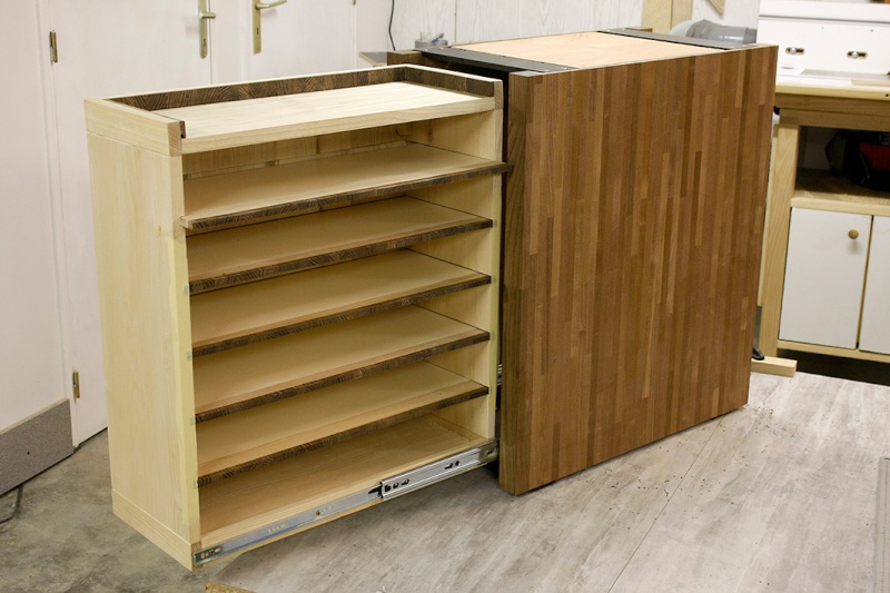

Je ne résiste pas à faire faire un peu de gym à mon nouveau joujou,
>>> [Fabrication] Un bureau contemporain et simple…  - Page 5 Gym-110
>>> [Fabrication] Un bureau contemporain et simple…  - Page 5 Gym-210
>>> [Fabrication] Un bureau contemporain et simple…  - Page 5 Gym-310
>>> [Fabrication] Un bureau contemporain et simple…  - Page 5 Gym-410
La dernière considération de ce post : 12,7 mm d’épaisseur de glissière, ça fait un gros jour entre le tiroir et les côtés… à bidouiller par la suite, peut-être ?

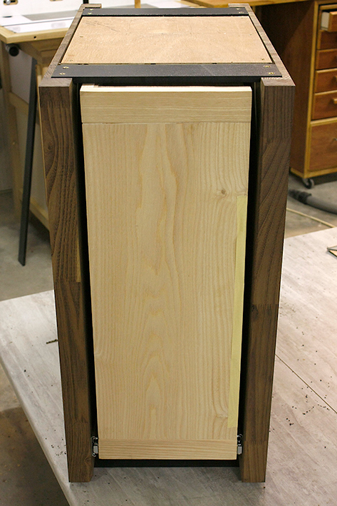

En fait ce n'est pas du HPL que j'ai utilsé, en voyant le matériaux que tu as utilisé le miens ne ressemble pas à ça, ça m'inspire un peu du MDF en plus dense et teinté dans la masse.
Ca à l'air d'être du costaud ton tiroir, avec la pente que tu lui as donné, as-tu prévu un système pour le maintenir ouvert ? On voit bien sur cette photo que tu as "tiré" une étagère pour le bloqué en position ouvert, peut-être un système à base d'aimants.
6°sens a écrit:[Fabrication] Un bureau contemporain et simple…  - Page 5 Gym-310
Il ne t'était pas possible de mettre les coulisses à plat sous le tiroir pour les dissimuler ? Peut-être que dans cette position elles flancheraient scratch
Comme J-Max j'ajouterais un placage ou une planche devant le titoir, soit qui suit le tiroir dans sont logement soit qui s'appuie sur les montants (comme un tiroir classique), je ne sais pas si c'est très clair dit comme ça scratch
Une dernière question pour la route : ce sont des vis à empreinte Allen ? Sur la seconde image on dirait du Torx (je chipote, l'important c'est que se soit vissé Smile )
>>> [Fabrication] Un bureau contemporain et simple…  - Page 5 Hpl-da10
En tout cas félicitations, j'attends la suite avec impatrience Smile

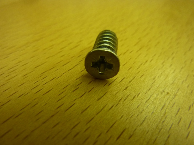

Il me semble que tu utilises des vis à bois (ou agglo) à tête fraisée pour la fixation de tes coulisses sur le fond du tiroir. Pas de crainte que ça accroche avec la surépaisseur ?
Depuis quelque temps, j'ai adopté les vis Euro (perçage à 5 ou 6, tête plate très fine).
Je commence à fixer les coulisses avec des vis classiques de 4 ; essais et réglages ; quand c'est bon, repérage des trous de 5 (les clouisses ont en général des trous oblongs de 4, des trous de 4 et des trous de 5); perçage et vissage définitif.

Les vis Euro (ou Eurovis) sont des vis prévues pour fixer les quincailleries dans les séries de perçage diamètre 5mm en système 32. (standard agencement).
Tous les gros fabricants de quincailleries sérieuses (type Blum, Hettich) en fabriquent.
Elles ont généralement un diamètre externe de filetage de 6,3 mm et une diamètre de tête de 7,5.
Leur longueur varie entre 7,5 et 13 mm selon la situation d'emploi (épaisseur des panneaux, montant intermédiaire ou d'extrémité).
Les quincailliers sérieux et/ou professionnels sont censés en avoir en stock (essaies Foussier par exemple si tu en as un près de chez toi)
Sinon, reste le recours à un menuisier qui peut dépanner de quelques vis voire te les commander... ou la récupération dans des meubles en kit dont toi ou tes proches se débarrasseraient (comme les meubles suédois par exemple)

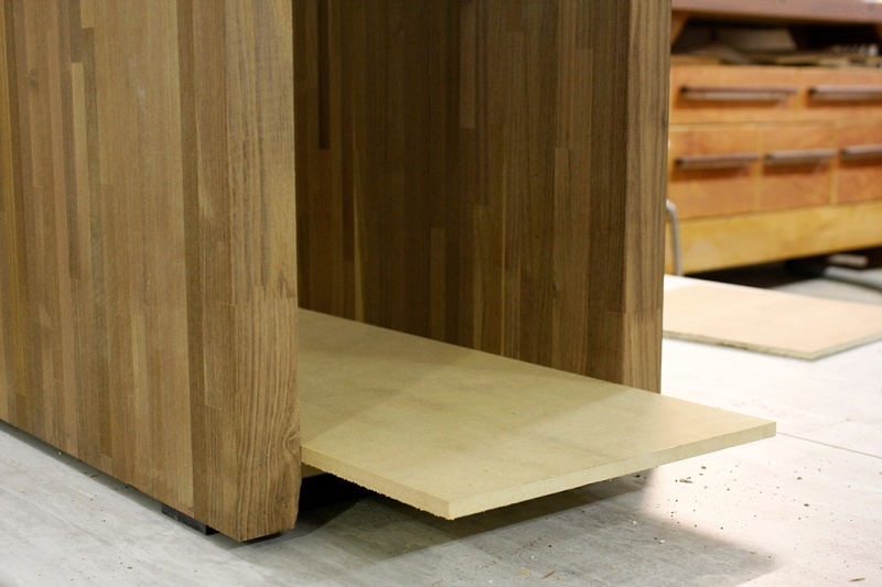

Un jeu de cales vient mettre à niveau le tiroir par rapport au caisson.
>>> [Fabrication] Un bureau contemporain et simple…  - Page 5 Jeu-de11
le MDF du dessus est un gabarit de la dimension exacte du tiroir ; vissé pour essai >>> c’est bon !
On peut passer au choses sérieuses…
C'est de ce genre de gabarit dont je voulais parler, Jean.
Dans ma tête, une simple planche peut faire office de gabarit.
Ici, le MDF voit ses dimensions copiées sur celles du tiroir. Une fois vissé, il me prouve que mes mesures sont bonnes et je peux m'attaquer au vrai vissage du tiroir.
Mais, je me trompe peut-être de vocabulaire... ???
Ce n'est pas un gabarit "spécifique". J'aimerais bien qu'il en existe, d'ailleurs.

Voilà les vis euro si je ne me trompe !!
[Fabrication] Un bureau contemporain et simple…  - Page 5 P1040144
[Fabrication] Un bureau contemporain et simple…  - Page 5 P1040145
Simplement nous n'avons pas la même appellation chez nous ! lol!

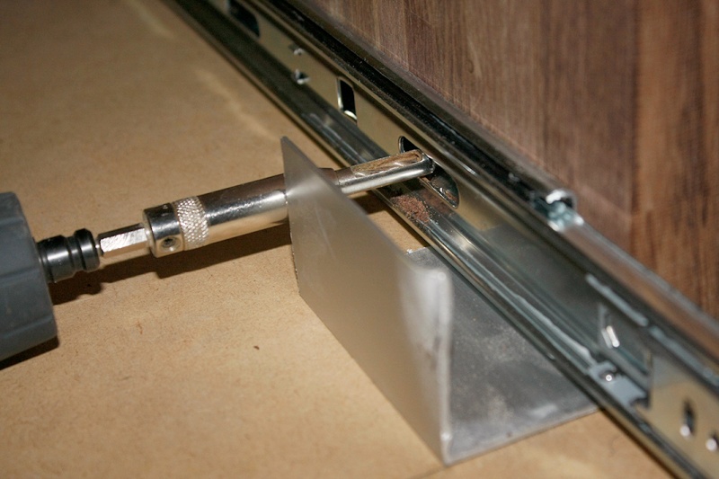

Je fais pareil pour les coulisses à galets en cherchant le bon écartement avec une planchette posée entre 2 coulisses AVANT de construire les tiroirs.
Puisque tu as commencé le tiroir avant de monter le caisson, j'en déduis que tu as calculé l'écartement avec tes plaques HPL à partir du tiroir et de la largeur des coulisses, c'est ça ?
Sinon, quand tu as évoqué l'usage de gabarits, ça m'avait fait penser aux gabarits que proposent les constructeurs de coulisses pour aider au positionnement de ces dernières.
[Fabrication] Un bureau contemporain et simple…  - Page 5 Gabari10
