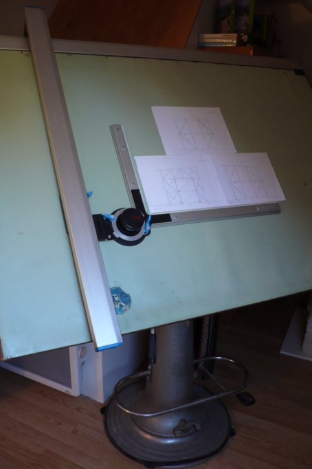

A ce propos, voici mon SW à moi.
Je ne me suis jamais résolu à bazarder cette encombrante table à dessin qui pèse un âne mort, nostalgie des années de lycée peut-être...
Pied à l'énorme vérin hydraulique, table orientable bien sûr et règle Unic montée sur roulements...

Rien que pour ta magnifique table à dessin je prends une place !!

Bonjour Bernard,
sacré table à dessin!
elle doit occuper une pièce de la maison à elle seule ?
