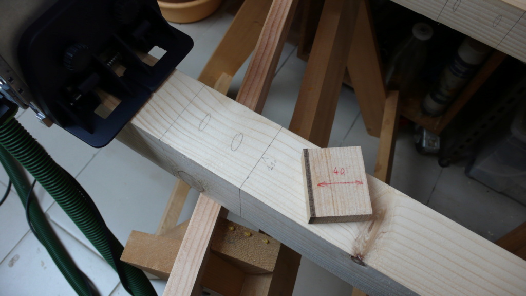

Au tour des deux plateaux de chêne posés sur les chevrons (cf. photos ci-dessus pour ceusses qui suivent)...
Découpe après une âpre négociation avec les jeunes pour connaitre la longueur définitive du plateau de leur table à venir.
Ce sera bien 1,50x0,85m en 40mm, têtus ils sont les jeunes, je leur ai expliqué que l'on pouvait toujours recouper.. mais pas rallonger.
Ces plateaux sont magnifiques et plein cœur...mon scieur est vraiment sympa de m'avoir laissé choisir les plateaux voulus dans le plot du même arbre. L'inconvénient est que entre les fentes centrales et l'aubier les pertes sont très importantes, j'espère que le résultat sera à la hauteur (enfin plus exactement, que je serais à la hauteur pour en tirer un beau plateau de table).
Voilà, enfin je peux accéder aux chevrons après avoir "remisé" contre le mur les 4 morceaux de plateau en attendant que je sorte les chevrons pour accéder à la saf pour couper les plateaux, cela s'appelle de la logistique de haut vol ou faire tourner les meubles ou encore le chat qui se mord la queue.
Début de la séance de rabotage directement après vérification les coupes des chevrons étant d'équerre, je ne passe pas par la case dégau, c'est un peu répétitif et je me prends à rêver d'une servante sur roulette pour ménager mon dos... mais aucun regret, j'ai pas la place de circuler de toute façon et j'apprécie la vitesse d'avance réglable de la rabot qui me fait gagner un peu de temps.
Et j'ai eu droit à ma séance de vidage des deux sacs de copeaux en cours de route, c'est dingue comme ça aspire bien, les sacs supérieurs commençant à se remplir sans que je remarque une baisse de régime en sortie de rabot...
Voilà, opération rabotage terminée, le tout calibré à 70x58 (sauf un hors cote).

Présentation des montants pour tracer les mortaises hautes, enfin presque là j'ai déjà réalisé les mortaises, mais le principe est montré aidé de deux serre joint une main.
Voilà l'état des lieu où j'en suis..
On remarquera que j'ai placé des entretoises intermédiaires, pour ce faire j'ai utilisé des dominos.
Pas facile d'aligner les montants avec les traverses.
Cale d'entretoise faite à la dimension idoine en tenant compte de la largeur de l'extension de semelle de la Domino plus la semelle pour positionner précisément les mortaises dominiennes.
Tracé
Positionnement de la cale
Dominotage 1
Dominotage 2
Résultat

Bonjour Marco et Bilou(te),
C'est dans ce type de chantier que l'on regrette effectivement de ne pas avoir un arpette pour porter et aller chercher le crayon, la massette oubliée à l'autre bout du chantier, ou encore de tenir le mètre à l'autre bout..
Je ne compte plus le nombre d'aller-retour entre mon garatelier et l'abri, sans compter le temps perdu à rechercher le mètre ou le crayon utilisé dix minutes avant seulement (c'est pourquoi j'en ai toujours au moins trois en service), et avec cette chaleur pas question de se trimbaler avec une ceinture de chantier.
J'ai bien essayé de recruter mes petits enfants, mais encore bien trop petits.
Pour la longueur des tenons, je les ai ajusté serré et à la profondeur de la mortaise car ils ne sont pas collés, mais j'ai tout de même cassé tous les angles.
Je souhaite que l'ensemble reste démontable, donc pas de colle sinon pour les traverses intermédiaires (dominotés).
Il suffirait de scier à raz une traverse par panneau pour pouvoir manipuler l'ensemble à une personne seule, sinon à deux chaque panneau est transportable (pour l'instant car avec les contreventements le poids va augmenter).
Je n'ai pas fait de photo des deux panneaux de façade que j'ai assemblé dans mon garatelier et porté facilement
à leur emplacement en les insérant dans leurs mortaises.
Mais je vais tout de même solidariser les tenons-mortaises par des vis qui feront fonction de cheville.
Pour les dimensions de l'abri, j'ai tenu compte de deux contraintes, pouvoir y rentrer ma tondeuse (d'où la porte de 140 de passage, l'auto-portée a trois lames de coupe) et un multiple des bacaciers 1m de large sur 3m, tout en restant dans les dimensions standard des chevrons. C'est pourquoi cela fait 3 x 3, j'ai très peu de perte, juste recoupé les chevrons pour faire les bouts propres, 3 tôles de bacacier et chevrons de 3m, la hauteur est un choix pour pouvoir stocker seaux, jouets plastiques de plage et autres trucs en hauteur comme des vélos et cela sans devoir se baisser pour circuler.
Comme il est presque contre un talus de plus d'un mètre de haut, il ne semblera pas si haut que ça avec un bardage posé à l'horizontale viendra diminuer encore l'impression de hauteur.
Avant la pose des bacaciers de toiture, il me reste à faire tous les contreventements prévus qui seront vissés mais ajustés sur place (bon je vais attendre qu'il fasse un peu moins chaud en soirée ou demain à la fraîche pour commencer cette opération).
