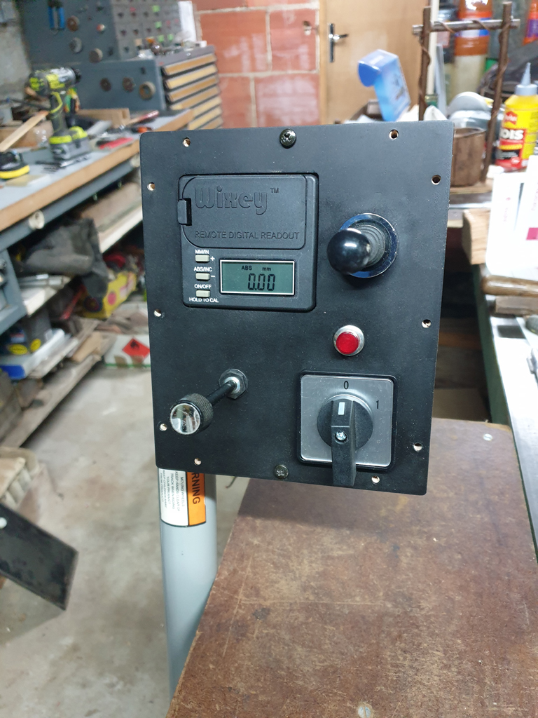

Nos customisations sont abouties "plus, plus"...même si l'écran couleur est absent et ne fait pas "papa-maman", c'est vrai que les deux afficheurs peuvent paraitre dépassés pour les habitués des écrans couleurs, c'est drôle mais les Format4 doivent aussi être plus ou moins abouties... Pour l'affichage de la vitesse d'avance, après l'avoir prévu, il s'est avéré à l'usage qu'après avoir gradué le potentiomètre, il a été jugé inutile et peu pertinent...
SICAR BRAVISSIMA 350 : motorisation et numérisation intégrale - Page 4 L1050615
Je trouve à ce propos que ma solution d'intégration est bien plus ergonomique qu'un pupitre pendu au plafond... jesuisdehors
Meme si ton pupitre n'est pas "SMARTPHONE Friendly" il est top. Perso il m'a fait bavé d'envie, comme celui de JPaul d’ailleurs.
Perso, je pense que la solution idéale est un mixte entre ton intégration et l'écran proposé par Chistophe.
Le Top serait l'intégrant le contrôleur LONU dans un pupitre de commande disposant de boutons permettant l’accès directe a certaines fonctions et interagissant avec l'affichage du contrôleur.
