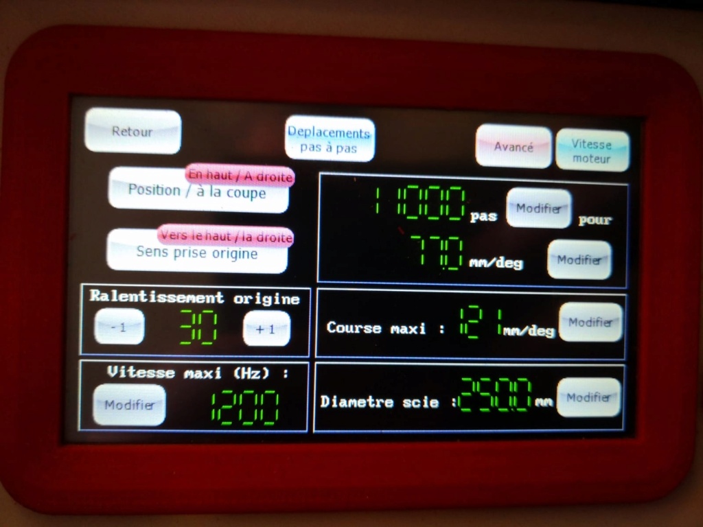

Un souci qu'n a identifié avec Christophe est justement le problème de la répétitivité de la montée descente.
Je m'explique :
On a remarqué, en tout cas, sur la mienne, que si on monte et on descend d'une toute petite incrémentation, 1 ou 2 10e, cela fausse légèrement la mesure, et au bout d'un certain nombre desdites manips, on va décaler la mesure de plusieurs dixièmes. C'est du aux chiffres après la virgule, et ça, de toute façon, c'est inévitable. Cela revient à ce que Michel énonce plus haut.
Donc, la solution, enfin, les diverses solutions, ce sont :
D'abord, peut être modifier le nombre de pas pour une valeur donnée, dans les paramètres avancés. Ca peut régler le problème. Ou pas, c'est le cas de le dire.
Ensuite :
1/ Si on n'a pas d'indicateur mécanique.
- refaire une prise d'origine. Celle-là, c'est la plus longue.
2/ Si on a un indicateur mécanique,
- On cale la machine sur une mesure pleine, par exemple 20,30,50 ou 100mm.
dans ce cas, l'indicateur mécanique, lui, va se trouver entre deux mesures, avec les quelques dixièmes d'inexactitude.
- on débranche le kit Lonu.
- on tourne doucement la manivelle jusqu'à caler la valeur mécanique sur la valeur électronique.
On rebranche le kit Lonu, et on le redémarre, et comme il a gardé la valeur en mémoire, basta fui...
Messages : 15099
Pas sur ... sur un PàP tu ne peux t’arrêter que sur des pas ou des 1/2 pas, donc sur un PàP 200 pas/tr, qu'il soit piloté en 1/2 pas ou en 1/8 ou 1/16 de pas ça ne changera rien, tu sera limité à 400 positions d'arrêt par tour. Après, si ça viens bien de la, c'est la démultiplication qu'il faut changer. Ta table monte de combien pour un tour moteur ?
David, c'est 2 mm par tour, et plus de 25 600 pas pour 80mm par défaut, modifiable. Ca fait 640 pas par tour de 2mm, soit 32 pas/mm. Ca peut donc éventuellement s'affiner.

juste pour être sûr, quand je parle de nb de mm par tour, c'est par tour du moteur PàP, pas par tour de la vis de la table.
si tu a 640 pas pour un tour de moteur, alors monter plus haut ne servira pas à grand chose vu que dans la pratique le moteur ne peut s’arrêter que sur 400 pas sur un tour au mieux.

Oui, Bernard, tu suis. J'ai pas assez enfoncé la touche 0. En plus, je ne me suis pas relu.
dh42 a écrit:si tu a 640 pas pour un tour de moteur, alors monter plus haut ne servira pas à grand chose vu que dans la pratique le moteur ne peut s’arrêter que sur 400 pas sur un tour au mieux.
David, pourquoi 400 pas sur un tour au mieux ? Bien sûr il y a le jeu, mais je ne te suis pas sur ce coup là.
Quand je parlais de 640 pas par tour, c'est par tour de manivelle, pour 2mm de montée ou descente, et non pas de moteur. Je ne connais pas le rapport.

Un exemple pour les pas / unité de déplacement : sur la toupie, avec les rapports qu'on a pris, on est à 11.000 pas pour 77mm de déplacement. Je pense que la finesse de déplacement est OK.
SICAR BRAVISSIMA 350 : motorisation et numérisation intégrale - Page 10 Img_2524
soit 14 pas pour un déplacement de 1/10ème de mm ...

Soit de l'ordre du 1/100ème en réalité... bien suffisant!!! Sauf s'il y a du jeu, mais le rattrapage compense de toute façon. pancoops
