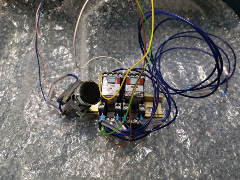

Le kit de centralisation de la ligne des AU, qui maintenant sera à maintien par tension :
Le coffret (métal s'il vous plait ! ) qui renferme le contrôleur, l'altivar et toutes les protections nécessaires, le tout intégralement câblé, y'a plus qu'à brancher !

Si tout arrive câblé, c'est en effet un TRES gros gain de temps .
Donc, en résumé , tu fais des copeaux dès demain ?
Sinon ,plus sérieusement, ou vas tu mettre ton pupitre de commande ?
Bruno

@Eric :
Clair ! C'est du taf de pro, co-cogité, monté, testé et optimisé avant envoi !
@Bruno :
Tu m'étonnes ! Franchement, moi et les fils rouges et les boutons verts, ça fait 2.
J'aurais pu, comme d'autres avant moi, mettre les mains dans le charbon, mais je ne pense pas que je serais arrivé à un résultat aussi fin.

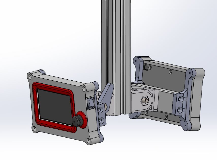

Les écrans seront installés au dessus de la machine : il seront fixés sur un profilé aluminium lui même fixé au plafond de manière à avoir un écran coté R/D et le second coté toupie & scie.
Une vue 3D en attendant que Pascal puisse approcher de son atelier ....
Christophe

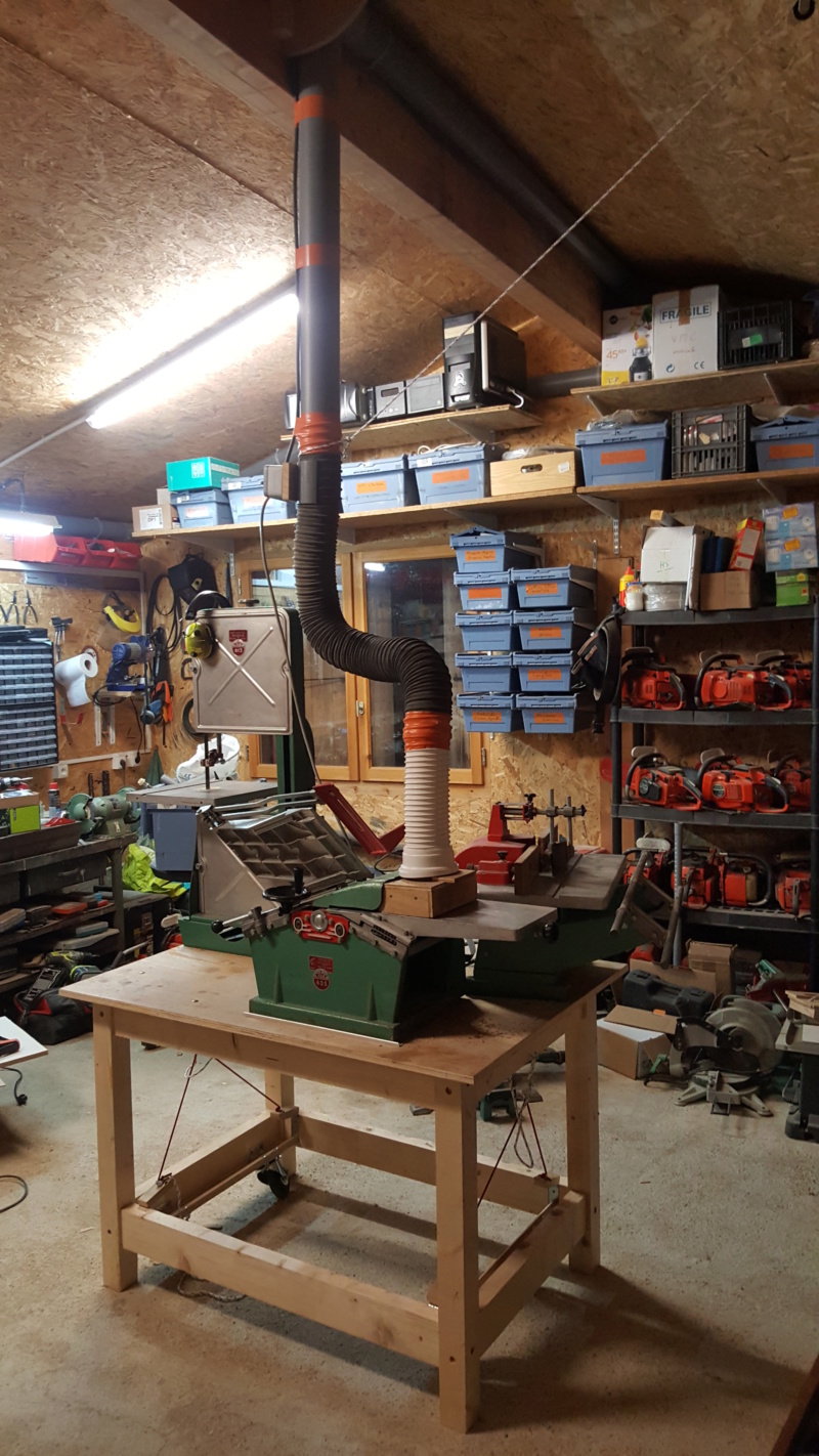

Autom38 a écrit:Une vue 3D en attendant que Pascal puisse approcher de son atelier ....
Mouai moi je dis que c'est de l'humour pas drôle .....
Bon sinon pour compléter, le profilé alu sera placé à côté de l'ombilical par lequel descend l'aspiration et le jus (230 et 400V):
Là, il alimente la table des Kity, mais ça sera dans la même idée.
Pascal

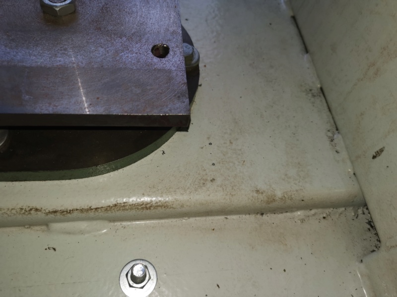

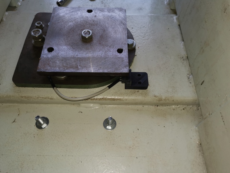

Donc aujourd'hui, j'ai pu m'approcher qq minutes de la machine pour positionner le Nema et la capteur de fin de course afin d'en repérer les fixations :
Là, les trous sont juste pointés. Me faut tomber le groupe d'arbre pour percer ça correctement et tarauder.
Mais p****n que c'est bon de retoucher au charbon !

Pourtant le foret passe largement pour le perçage du fin de course... avec la technique du miroir, ou pas, tu perceras suffisamment d'équerre, ce n'est que de la tôle...
- Messages : 5697
Points : 7314
Re: SICAR BRAVISSIMA 350 : motorisation et numérisation intégrale
Salut Bernard ;
Oui mais à cet endroit, j'ai double épaisseur de tôle donc va me falloir tarauder derrière. Tout est démonté là donc franchement ça me prendra guère de temps de tout retomber et j'aurai mes aises pour jouer.
De toutes manières, les montages et essais actuels seront à blanc cause je compte pas remettre les tables en place avant de faire migrer la combinée vers l'atelier qui pour le moment n'est toujours pas prêt à l'accueillir. D'autant que je viens de péter une clé dans le barillet de la porte du fond et qu'il me faut absolument pouvoir l'ouvrir pour faire mon sol. Encore un problème à résoudre ...
Pascal

Le double écran suspendu au plafond,je ne suis pas aller jusque là .
Une petite précision sur ton projet : 2 écrans ... de quelle taille?
Ta machine est sensée rester à poste fixe ?
Pour ma part, je la déplace régulièrement en fonction du travail à effectuer ,je 'ai pas un atelier me permettant de tourner librement autour...
Cela me fait faire un peu de musculation !

OUAHH

Ah ben vi mais là, on a dit qu'on poussait le projet sur une combinée 5 fonctions , donc 2 postes de travail, donc logiquement 2 écrans pour gérer.celthib1 a écrit:Le double écran suspendu au plafond,je ne suis pas aller jusque là .
L'écran tactile fait 100x58celthib1 a écrit:Une petite précision sur ton projet : 2 écrans ... de quelle taille?
Oui, déplaçable si gros besoin mais de base elle est pas sensée bouger souvent.celthib1 a écrit:Ta machine est sensée rester à poste fixe ?
