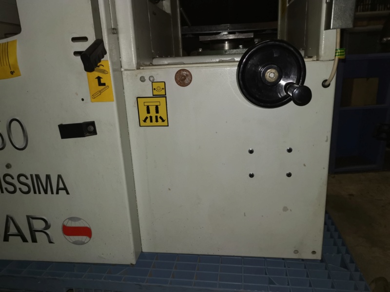

Hier soir (donc après avoir lamentablement échoué sur la serrure ...) je me suis remis sur le positionnement du moteur Nema, histoire d'aller me coucher sur une note que j'espérais positive !
J'avais donc repéré le positionnement par l’extérieure. J'ai percé mes 4 trous, passé ma roue dentée ET ma courroie à l'intérieure puis fixé le Nema comme il fallait.
On a eu un peu de bol sur ce coup là cause y'a un retour de tôle en haut à droite qu'on avait pas calculé. La roue dentée est limite de toucher pour garder l'alignement. Si y'avait eu besoin, une cale d'épaisseur sous le support de fixation du Nema aurait permis de l'éloigner de qq mm.
Je vais continuer à faire du montage à blanc pour vérifier toutes les options prises sur la partie R/D. Il y aura donc des câbles non fixés, des trucs temporaires pas clean, car ensuite, il me faudra tout retomber pour transporter la combinée dans son nouveau chez elle ... quand il sera prêt ....

Mais ce qui va me faire le plus kiffer, c'est de bouger le châssis vers l'atelier cause là, ça commencera à vraiment sentir l'écurie !
Bon, déjà montage à blanc. J'ai repéré tout le câblage qui sort du boîtier, ça devrait pas poser de problème. Après, faudra faire un peu de ménage dans le châssis au niveau des fils avec quelques colsons, histoire que tout soit bien rangé.
Dés que c'est câblé, je vous fais une tite vidéo de démo de la colonne de rabot qui monte et qui descend et de l'avancement, promis !

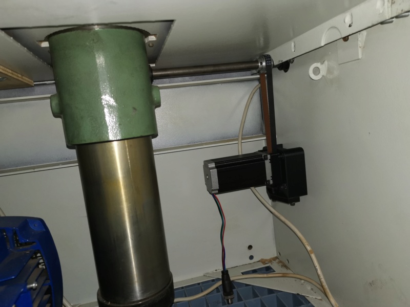

BZHades a écrit:Je profite de ce sujet pour une interrogation : sur ma R/D, j'ai un levier indexable qui vient bloquer la hauteur de la table une fois à niveau (j'ai essayé sans, la table descend toute seule avec les vibrations).
Tu n'as pas ça sur la tienne ? et si oui, comment gérer le blocage en hauteur/déblocage avant de bouger ?
L'avantage du moteur pas à pas est que même lorsqu'il ne tourne pas, il est toujours "sous tension" et a donc un couple de maintien (qui peut être réglé à 50 ou 100%). Ce couple permet donc de maintenir la table pendant le rabotage.
En théorie donc, plus besoin de blocage mécanique mais tout dépend ensuite de la mécanique de réduction qui peut être plus ou moins irréversible ...
Christophe

C'est bien ce que je pensais : par contre, ça implique de faire redescendre le table en dessous de sa valeur programmée (lorsqu'elle est plus haute) pour la faire remonter ensuite à la bonne valeur et être ainsi toujours "sous pression" ? Un peu comme les toupies et defonceuse. Ou alors on considère que les jeux dans la mécanique son suffisamment faible pour ne pas avoir à s'en préoccuper ? il va falloir que je regarde ça sur la mienne (vu qu'en général, je fais toujours en montant, et que j'ai le levier de blocage, je ne me suis jamais posé la question)
Re: SICAR BRAVISSIMA 350 : motorisation et numérisation intégrale
Le contrôleur gère le "rattrapage de jeu" : par exemple dans le cas d'une raboteuse, lors d'un déplacement vers le bas, la course est augmentée de quelques mm puis la table remonte automatiquement de ces quelques mm.
