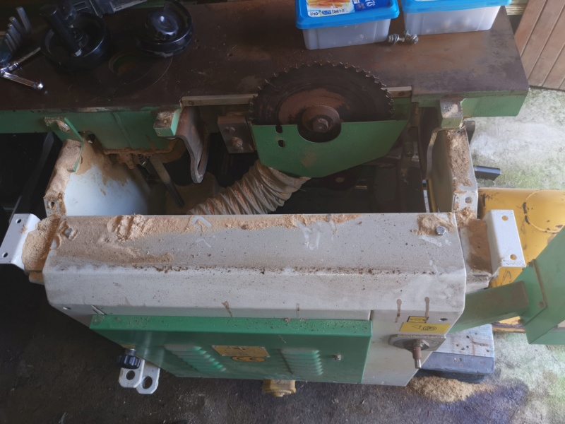

Acte 2 :
Avec l'aide d'un ami, j'ai rapatrié la combinée à la maison, viré le Quad du garage et stocké la belle à l'abri des intempéries (et du soleil ...) :
![SICAR BRAVISSIMA 350 : remise en état mais pas que ... 2019-025](https://i.servimg.com/u/f26/19/50/70/36/2019-025.jpg)
![SICAR BRAVISSIMA 350 : remise en état mais pas que ... 2019-024](https://i.servimg.com/u/f26/19/50/70/36/2019-024.jpg)
![SICAR BRAVISSIMA 350 : remise en état mais pas que ... 2019-026](https://i.servimg.com/u/f26/19/50/70/36/2019-026.jpg)

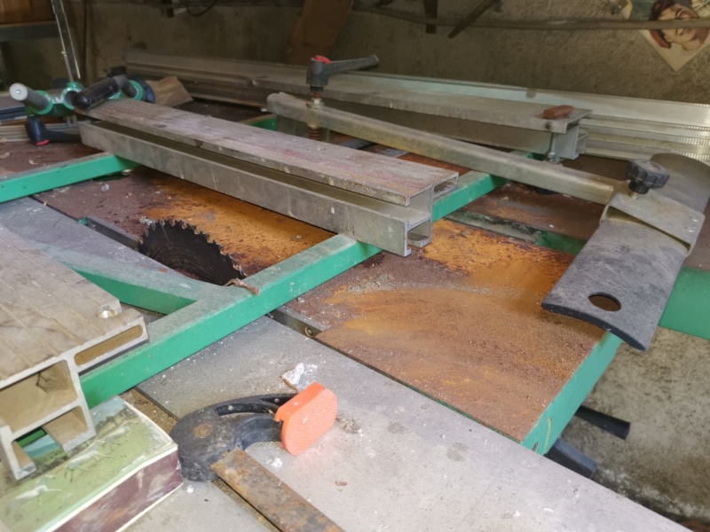

La place pour tourner autour est un peu limitée, mais j'ai pas mieux en stock...
Vous noterez que, hormis les tables qui ont pris cher avec la flotte, la machine est dans l'ensemble en assez bon état général.
Chariot ras de lame (250mm maxi), dégau de 350 avec un axe 3 couteaux, tables (oxydées) en fonte, un moteur par fonction.
Pour le moment, elle est palettisée, mais je pense la laisser à terme sur un support bois fait pour elle, histoire de me la mettre à une hauteur de travail confortable.
Elle n'a pas vocation à rester dans le garage mais doit rejoindre l'atelier, une fois que le sol de ce dernier aura été refait (le jeu des chaises musicales ...).
En attendant, j'ai entrepris de la démonter intégralement pour pouvoir la nettoyer à fond, la vérifier, me la mettre à la main et .... non chut, ça c'est pour après ...

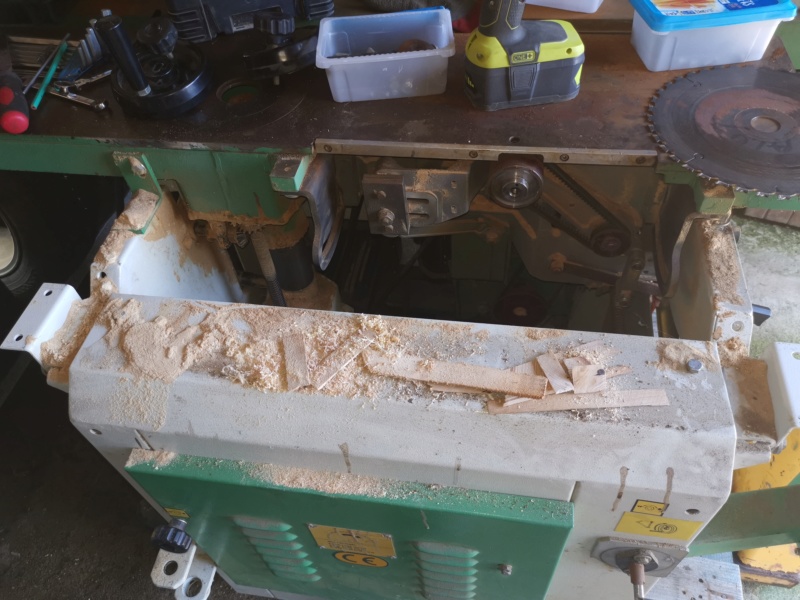

La trappe principale de visite (en façade, sous le chariot) donne accès aux agrégats de toupie et de scie :
![SICAR BRAVISSIMA 350 : remise en état mais pas que ... Img_2058](https://i.servimg.com/u/f26/19/50/70/36/img_2058.jpg)
![SICAR BRAVISSIMA 350 : remise en état mais pas que ... Img_2057](https://i.servimg.com/u/f26/19/50/70/36/img_2057.jpg)
Il y a une seconde trappe, sous la table d'entrée de la dégau qui donne "accès" au vérin de la rabo :
![SICAR BRAVISSIMA 350 : remise en état mais pas que ... Img_2059](https://i.servimg.com/u/f26/19/50/70/36/img_2059.jpg)
Tout est bourré de sciure, mais point de rouille.

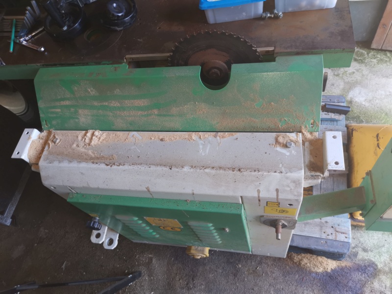

Donc opération 1 : démontage !

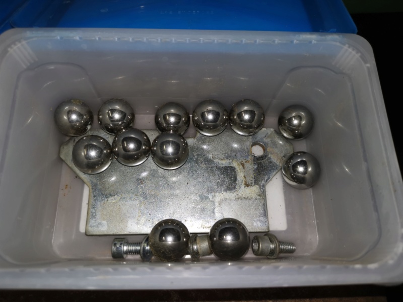

On commence par tomber le chariot, qui coulisse bien mais qui présente quelques points de friction.
Les pistes sont en métal, les billes en inox, la cage en métal également. C'est du costaud ces ancienne machines, on est pas sur du chinois actuel ...
![SICAR BRAVISSIMA 350 : remise en état mais pas que ... 2019-027](https://i.servimg.com/u/f26/19/50/70/36/2019-027.jpg)
![SICAR BRAVISSIMA 350 : remise en état mais pas que ... 2019-028](https://i.servimg.com/u/f26/19/50/70/36/2019-028.jpg)
Une fois le chariot tombé, on accède à .... non pas encore, y'a un cache non amovible qui masque la scie :
![SICAR BRAVISSIMA 350 : remise en état mais pas que ... 2019-029](https://i.servimg.com/u/f26/19/50/70/36/2019-029.jpg)
Voilà, là c'est mieux :

Cette Bravissima ressemble énormément à ma Sicar Furore... Tu pourras donc customiser facilement la raboteuse comme je l'ai fait pour ma Furore
Elle est en excellent état finalement, les tables fontes ont l'avantage de pouvoir être restaurées assez aisément, enfin je crois.
Le chariot raz de lame est bien plus costaud que celui de la Furore.
Avec ses billes acier sur rails acier au lieu des galets plastoc du mien coulissant sur l'alu du chariot, comme quoi "modernisation" ne signifie pas toujours amélioration, mais plutôt économie de matière et baisse de qualité (payé cash, puisque Sicar n'existe plus).
