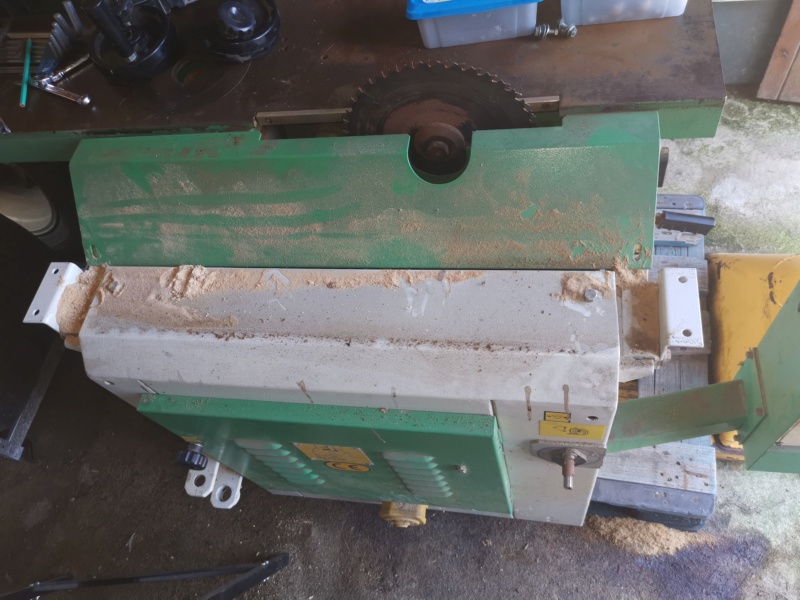

Acte 3 : je tombe les entrailles !
Donc on en était rendu là (pour ceux qui suivent) :
![SICAR BRAVISSIMA 350 : remise en état mais pas que ... - Page 2 2019-033](https://i.servimg.com/u/f26/19/50/70/36/2019-033.jpg)
Chariot et articulation de support déposés et remisés (pas encore nettoyés ...). On commence à mieux y voir, mais y'a encore du taf.
Prochaine action : dépose des moteurs à commencer par celui de la toupie, le plus facile d'accès car situé juste derrière la porte (qui au passage va être dé-rivetée cause elle gène) :

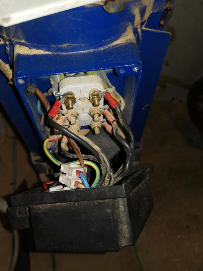

![SICAR BRAVISSIMA 350 : remise en état mais pas que ... - Page 2 Img_2063](https://i.servimg.com/u/f26/19/50/70/36/img_2063.jpg)
Donc avant de le sortir, on le débranche et on repère les fils histoire de pas se prendre la tête au remontage.
Comme d'hab, le fil vert sur le bouton vert, le fil rouge ....
![SICAR BRAVISSIMA 350 : remise en état mais pas que ... - Page 2 Img_2064](https://i.servimg.com/u/f26/19/50/70/36/img_2064.jpg)
Ah merde ! 6 fils noirs ....
Bon, je sors le scotch de couleur et j'identifie.
![SICAR BRAVISSIMA 350 : remise en état mais pas que ... - Page 2 Img_2066](https://i.servimg.com/u/f26/19/50/70/36/img_2066.jpg)
![SICAR BRAVISSIMA 350 : remise en état mais pas que ... - Page 2 Img_2065](https://i.servimg.com/u/f26/19/50/70/36/img_2065.jpg)
Au passage, je suppose que le petit boitier là, c'est pour le frein moteur (si vous pouvez confirmer ....)

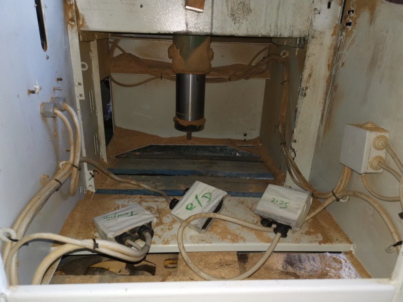

Je finis par le moteur de la R/D qui lui est accessible via la petite trappe située sous la table d'entrée de la dégau :
![SICAR BRAVISSIMA 350 : remise en état mais pas que ... - Page 2 Img_2069](https://i.servimg.com/u/f26/19/50/70/36/img_2069.jpg)
![SICAR BRAVISSIMA 350 : remise en état mais pas que ... - Page 2 Img_2068](https://i.servimg.com/u/f26/19/50/70/36/img_2068.jpg)
Une fois ça fait, je scotche les boitiers de connexion histoire que ça gène pas. On y voit mieux non ?
![SICAR BRAVISSIMA 350 : remise en état mais pas que ... - Page 2 Img_2070](https://i.servimg.com/u/f26/19/50/70/36/img_2070.jpg)
Et je remise les moteurs au chaud sur les étagères de l'atelier, pour nettoyage ultérieur :

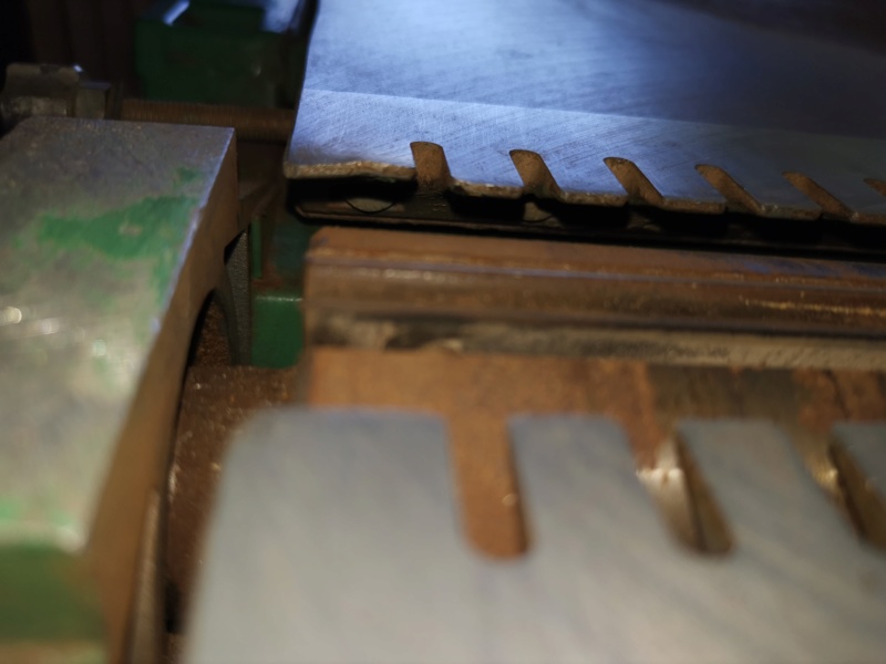

Alors pour le sans filet, je suis pas d'accord. Je prends des photos, je range les pièces et la visserie dans des boites en fonction de leur localisation. Parfois, j'utilise un carton sur lequel je fais un schéma de la fixation et je plante les boulons dedans à leur place figurée histoire de ne pas risquer de les intervertir (certains pièces type culasse moteur on des boulons de plusieurs tailles, ...). Non, c'est pas sans filet !
@Michel :
alors pour ce qui est des renforts de coulée de la table principale, je vais devoir te décevoir (et moi avec !) :
![SICAR BRAVISSIMA 350 : remise en état mais pas que ... - Page 2 Zoom-t10](https://i.servimg.com/u/f26/19/50/70/36/zoom-t10.jpg)
C'est du mécano-soudé. Épais certes, mais du mécano-soudé quand même.
Pi t'as vu l'épaisseur sur la partie avant de la lame ! J'ai rien pour attaquer ça proprement moi.
Les tables de dégau par contre sont coulées en un bloc. Y'a que les lèvres anti-bruit qui sont rapportées. D'ailleurs j'en ai une qui a pris un coup :
![SICAR BRAVISSIMA 350 : remise en état mais pas que ... - Page 2 Img_2074](https://i.servimg.com/u/f26/19/50/70/36/img_2074.jpg)
Je tente de la redresser sur site ou je démonte la lèvre de la table ?
Et pour la redresser, avec ou sans violence ? A vos claviers mes braves !
Pascal

moi je démonte et je redresse car la fonte c est fragile
et les levres anti bruit sont souvent en acier
pour la scie c était juste une idée
après si ce n est pas possible
michel
