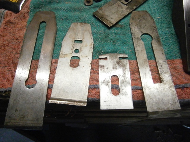

bonsoir a tous
cela fait un moment que je voulais le faire, alors je me suis lancé ce week end
alors voila les rabots en question
désolé il me manque plusieurs photos surtout celles du début

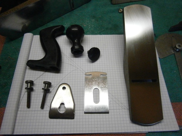

donc après avoir démonté l'ensembles des pièces , je passe la semelle des rabots sur le "marbre" avec du grain de 80 puis 120 ... le résultat
puis au grain de 180 et 240 quelques coup de craie bleu pour être sur de passer sur l'ensemble de la semelle
et je fini avec de la pâte a roder sur une feuille de grain 500 (la il y en a un peu beaucoup)
et voila le résultat, bon c'est pas du grand art comme pierre (alias pili) avec ces rabots mais pour une première je suis plutôt satisfait (surtout après plus de 4 heures de ponçage a la main sur le marbre

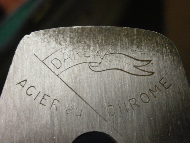

ensuite on passe au fer de rabot, un petit coup de jeune s'impose

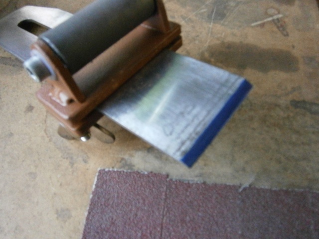

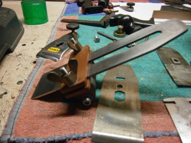

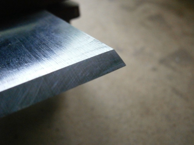

après avoir enlevé la rouille, c'est au tour de l’affûtage pour ça je me sert d'un petit outils que je me suis fabriqué il y a quelque temps (sur le même principe que le gabarit d'affutage veritas)
un petit coup de feutre, ensuite je dégrossi sur du papier grain 80 pour finir sur une pierre a affûter
les pièces comme neuve ou presque ...
reste a remonter tous ça ...
la suite bientôt ... demain ou pas ^^

Bonsoir Nayls,
Beau travail, tu as bien bossé, ils sont nickel. J'en ai un moi aussi a restaurer ce sera pour un
peu plus tard.
J'attends ton avis sur le résultat, rabot en action.
Bonne continuation.
Amicalement, Cyril

Beau travail ! Bonsoir Nayls
Le travail à la main est vraiment bien plus difficile et plus lent qu'avec une planeuse et de ce faîte , le mérite n'en est que plus grand !!!
J'adore cette remise en état de ces rabots , et de les voir bien remis en état .
A+ Pierre

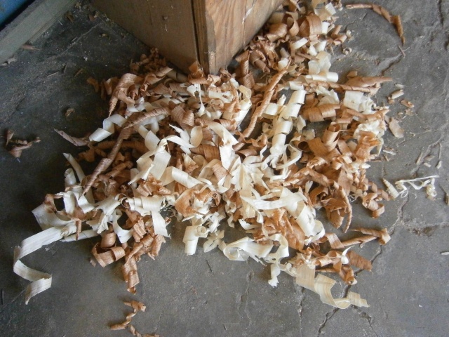

bonsoir a tous
merci Cyril, Pierre, pour les compliments ça me fait plaisir ...
aller la suite ...
j'ai fini les pièces du 2eme rabot (brossage, ponçage, nettoyage, affûtage etc)
avant
après
ensuite j'ai remonté les 2 rabots et voila le résultat final
et bien sur je n'ais pas pu résister a la tentation de faire quelques copeaux ...
et encore
jusqu’à remplir la poubelle ^^
et voila c'est fini je suis plutôt satisfait, mais il me reste encore 2 fers de rabot, je pense donc me fabriquer un rabot dans très peu de temps
A+ pour la fabrication de ce dernier ...

Bonsoir Nayls
Tu as vraiment bien travaillé, pour preuve, les copeaux que tu nous montres. Bravo !!
Une bien belle remise en état.
Amicalement, Cyril
Amicalement, Cyril

félicitations Nayls,
je suis sidéré de la longueur de certains copeaux que tu nous montres.
et certains autres qui bouclent comme les cheveux à une lointaine époque.
c'est simplement beau.
bernard
bernard

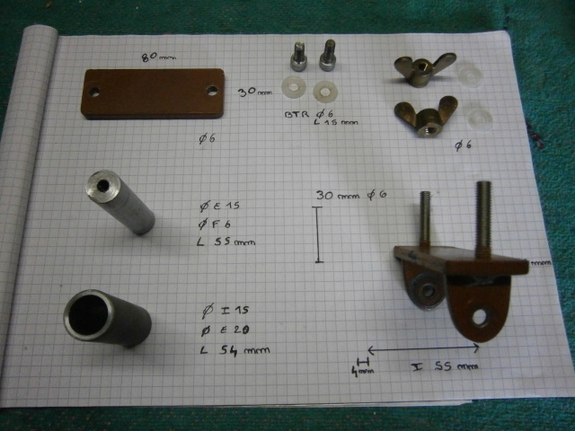

Quentin voila quelques photos du guide d’affûtage, rien de super rechercher comme chez Veritas, mais un petit montage simple, utile et efficace ...
je pense que tu as toutes les infos utile pour la fabrication, mais si tu a besoin de plus n'hésite pas...
