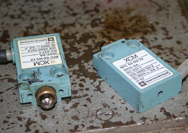

Il y a déjà eu des interventions concernant les "fins de course" mécaniques "anti-poussière". Cela existe (tait) dans la gamme des Télémécanique, très courants en industriel...
Cela doit bien se trouver encore, en fait ce sont des boitiers étanches qui contiennent les micro switch.
Je crois me souvenir que KOKO nous avait donné des références, s'il passe par ici...
Je vais regarder de mon côté... scratch
Messages : 5697
Points : 7314
SICAR BRAVISSIMA 350 : motorisation et numérisation intégrale - Page 9 Empty Re: SICAR BRAVISSIMA 350 : motorisation et numérisation intégrale
Message  dh42 17/07/20, 08:45 pm
Probablement des XCM ... mais c'est pas du tout le même tarif !!
SICAR BRAVISSIMA 350 : motorisation et numérisation intégrale - Page 9 Micro_10
Non seulement il sont étanches, mais aussi très précis ... et indémontables. C'est ce que j'ai sur ma fraiseuse (la grosses, pas la CN)
https://www.sentronic.com/data/product_datasheets/TELEMEC-DAT__XCMN-FR.pdf

Message  grosb 18/07/20, 07:42 am
Merci David,
Ce ne sont pas à ces modèles que je pensais, mais bien sûr ils font le job!
Il y avait des boitiers avec deux vis diagonales pour le capot, l'autre diagonale étant percée pour y recevoir les deux vis de fixation, le bleu était plus soutenu, bon dans ma mémoire tout ça...bon, après un petit coup de gogol, cela donne ça.
Bien sur les prix RS sont comment dire...rédhibitoires.
Mais je m'aperçois que dans les 30€ il y a tout ce qu'il faut, lorsqu'il s'agit d'un fin de course de sécurité, ce n'est finalement pas si cher que ça au regard du reste de l'installation.
Tiens, sans vraiment chercher,...ici.... Internet m'étonnera toujours.
Dans tous les cas, mettre ce type de contacteurs assure un fonctionnement où on est quasi sûr qu'il n'y aura pas de panne de ce côté là du moins, ce serait un bon placement, amha. drunken
