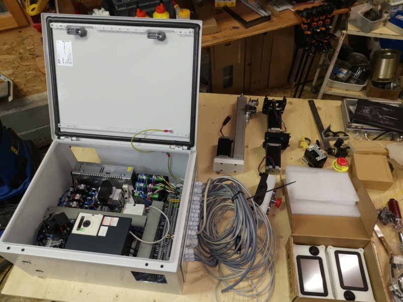

Jour toutes et tous !
TADAM ! ! ! !
Mais qu'est ce que c'est il ? ? ?
Oh mais c'est tout beau et tout câblé (ou presque ...) ! ! !
Bon dedans y'a quoi ?
L'armoire principale qui renferme l'ATV312 qui va permettre de réguler les vitesses de la scie et de la toupie et de les freiner.
Les drivers qui vont gérer les 3 Nema responsables des réglages hauteur et inclinaison de lame de scie et hauteur de toupie.
La centralisation des AU et des deux boutons de réarmement.
Les 3 moteurs pàp dont un accouplé à son vérin linéaire (hauteur de lame de scie).
La quincaillerie qui va avec.
Aller, y'a plus qu'à tout monter cause en l'état, c'est pas d'une efficience folle ! Mais je l'ai déjà fait tellement de fois dans ma tête pendant les cogitations que ça devrait pas être sorcier.
Merci M'sieur Lonu.fr pour ce petit envoi (un peu plus de 40kg quand même !)
Pascal

Re: SICAR BRAVISSIMA 350 : motorisation et numérisation intégrale
Beau petit colis, Pascal !
J'attends le mien dans la foulée...

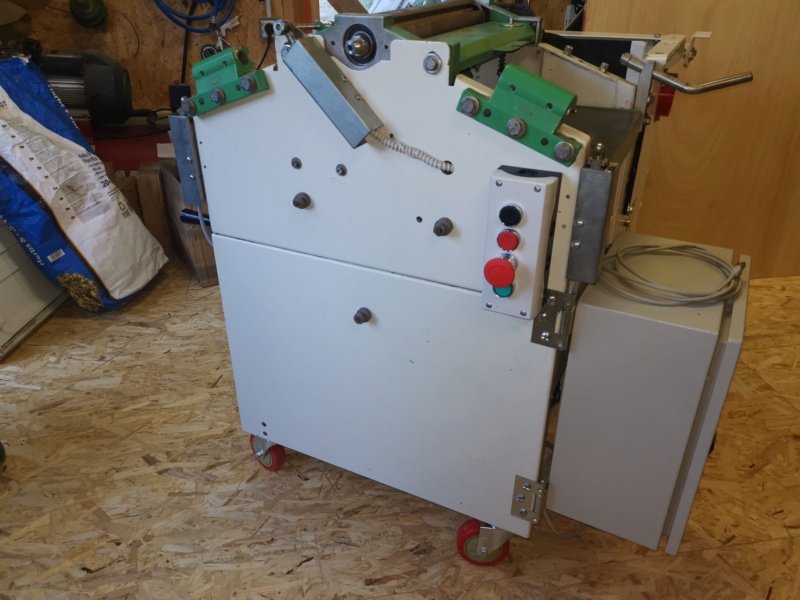

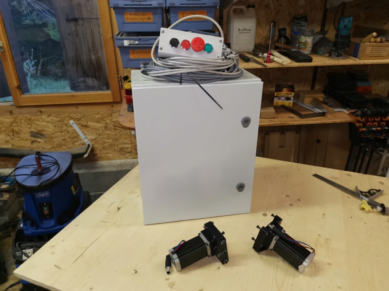

Soir tout l'monde ;
Bon, j'ai commencé par le début du planning : la fixation du coffret principal au châssis. Là, pas de problème sauf que sur un trou je suis tombé sur un renfort du châssis et j'en ai profité pour péter mon foret .... du coup, j'ai repercé le coffret (en faisant gaffe grave à l'électronique ...) pour décaler et c'est bon.
Ensuite, j'ai tiré le boîtier de commande déporté côté R/D. Dessus, y'a un Marche / Arrêt moteur, un AU et un bouton de réarmement du système.
Le hic, c'est que ce "petit" boîtier doit venir remplacer l'ancien côté R/D qui ne comportait qu'un simple AU :
Les deux ne tirant pas dans la même catégorie, il m'a fallu faire quelques modif, tant sur le châssis que sur le boîtier pour que Papa veuille bien rentrer dans Maman. Mais bon, c'est chose faite (enfin en cours de ...)
Voilà, c'est tout pour ce soir.
Demain c'est la fête des pères donc peu de chance que j'ai le droit de m'approcher de mon atelier ... vous trouvez pas qu'y comme un paradoxe là ?
Pascal
Pascal
Salut Pascal..........ah ouai quand même ,l'est pas gringalet le coffret,y fait pas semblant le gars,et vu le monde qu'il y a dedans ,certains trucs sont rentrés presqu'au forceps
oublies un peu ta belle (là je parle de ta machine),et éclates toi avec tes schtroumfs,ça n'a pas de prix

Elle a trouvé sa place cette petite armoire
Michel
Michel

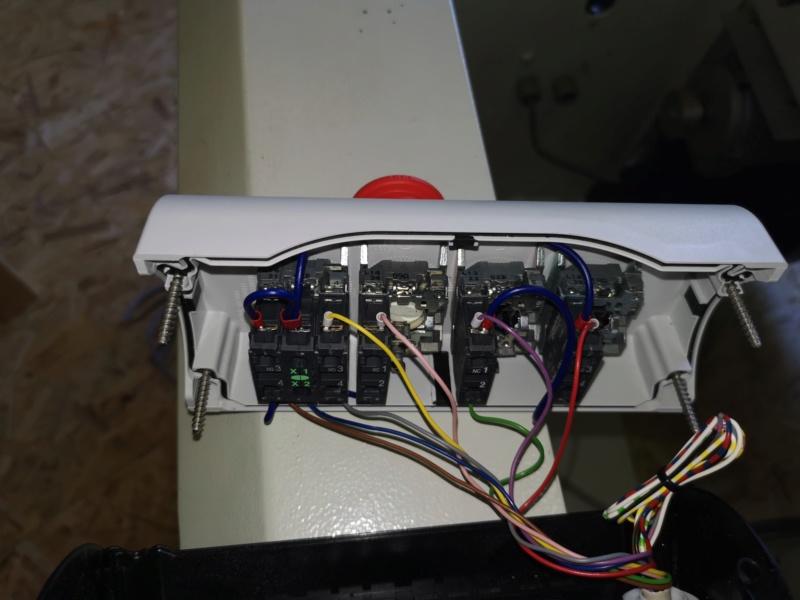

Jour tout l'monde !
Bon, pas de grosse avancée sur la dame ce week-end pour cause de fête de Moi, mais un peu de câblage quand même et fixation du boitier de commande déporté côté R/D.
Ce boitier déporté comporte un Marche / Arrêt pour la R/D, un AU et un double du bouton de réarmement général.
A l'intérieur bien sûr, c'est spaghettis et compagnie !
Côté coffret, on a le même menu et comme j'ai un peu martyrisé le câble pendant la mise en place, ben m'a fallu recâbler cette partie aussi ...
Une fois en place, ça fait pas mal propre moi j'trouve (comme tout ce qui est cogité par Christophe de toutes manières ...)
Vala, au niveau sécu on est pas mal.
Reste que j'aurais bien voulu tester la partie R/D histoire de voir si mais me faut encore faire la liaison entre les deux coffrets et c'est à nouveau menu italien ...
Bon pas trop à me plaindre quand même, le plan de câblage fourni est clean ++
Et heureusement pour moi cause franchement, j'ai certaines compétences mais là ....
J'ai investi dans la pince à sertir qui va bien, c'est un vrai régal !
Me reste juste à trouver une pince à dénuder performante et pas trop chère (pour l'usage que j'en ai ...). Si vous avez des plans, j'suis preneur.
Pascal
