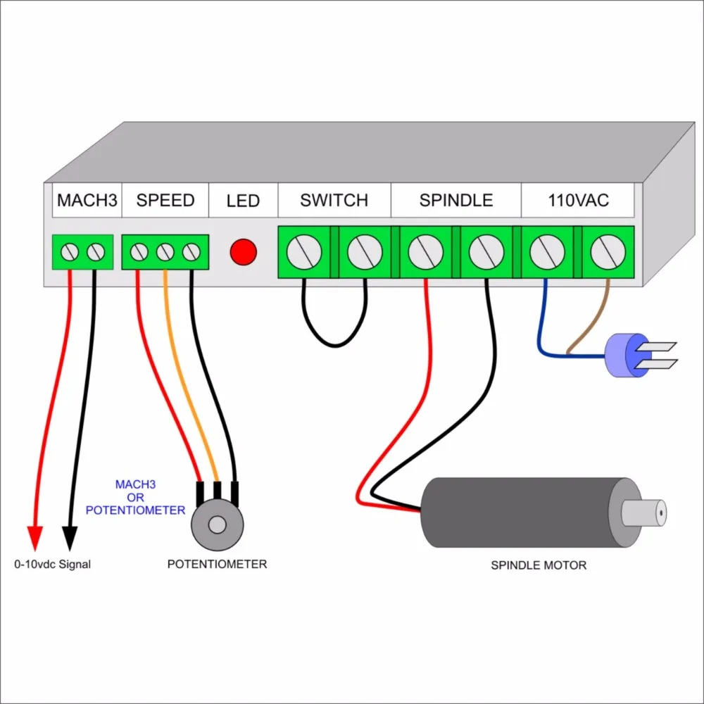

Mes premiers tests de CamBam - Page 23 Empty Re: Mes premiers tests de CamBam
Message  dh42 Lun 4 Juin 2018 - 22:37
Sur Ali tu peux voir les images, on voit bien la partie "Mach3", je vois bien où c'est mais sur le schéma je vois deux couleurs (noir et rouge) du coup je me posais la question de polarité...cette sortie relay sur la BoB, si j'inverse ça va juste inverser le sens de rotation, tu en penses quoi ?
Le relais, c'est juste un contact, comme un interrupteur.
Ici les bornes repérées Mach3 ne sont pas à brancher sur la sortie du relais de la BoB (et ce ne sont pas des sorties mais des entrées), mais sur sa sortie PWM 0-10V (si elle en a une) ; ça permet de piloter à la fois le M/A broche et la V de rotation via le soft au lieu d'utiliser le potar. (0V broche arrêtée, 10V V de rotation maxi ; c'est le même principe qu'avec une VFD)
Mes premiers tests de CamBam - Page 23 HTB1jbnISFXXXXbGXXXXq6xXFXXXx
Si tu veux juste le M/A via mach3 sans utiliser le PWM 0-10v (et donc en réglant la V de rotation via le potar), alors le contact du relais de la BoB devra couper le fil d'alim 220 du vario. (attention à vérifier les valeurs limite du contact du relais ; en 220V 500W, ça fait dans les 2.2 A, ça devrait passer sans problème)
On pourrait aussi couper le fil rouge entre la broche et le vario, mais il y aura une plus grosse intensité à couper, du fait que la broche soit en 100V ... et je ne sais pas si ces vario sont aussi sensibles que les VFD, mais en général un vario n'aime pas du tout que l'on coupe entre le vario et la charge.

Message  LCL2000 Lun 4 Juin 2018 - 22:58
Hummmmm, je sens que je vais m'amuser....la broche va rester avec son variateur Very Happy
Voilà la carte que j'ai, tout est bien détaillé, mais il y a écrit Relay (broche, pompe...). Ils ont peut-être écrit Relay à la place de PWM.
https://www.ebay.fr/itm/KIT-CNC-Carte-De-Commande-5Axes-4x-TB6600HG-Carte-De-Driver-Moteur-TB1H/132621668350?_trkparms=aid%3D555018%26algo%3DPL.SIM%26ao%3D2%26asc%3D20140620074313%26meid%3D06a197ae7b0b4df79ea21b8b078509db%26pid%3D100011%26rk%3D1%26rkt%3D4%26sd%3D362287462329%26itm%3D132621668350&_trksid=p2047675.c100011.m1850
Bon là en Anglais mais tu vois Relais et ensuite un peu plus bas Spindle...
https://softsolder.com/2013/02/17/anonymous-5-axis-parallel-port-breakout-board-pinout/
Un peu perdu...tant que je ne peux pas tester la carte, je ne peux pas tester la sortie relais.

Message  dh42 Lun 4 Juin 2018 - 23:12
Non non, ce sont 2 choses bien différentes, le PWM c'est un signal (Pulse Width Modulation) qui défini la V de rotation ; le relais c'est uniquement pour un Marche/Arrêt.
Sur les VFD comme la mienne, on utilise les 2 ; le relais qui met la broche en marche, et le signal PWM qui donne une consigne de vitesse.
Apparemment, ta BoB ne gère pas du tout le PWM, donc tu ne peux que faire le M/A broche via Mach3, il te faudra régler la V de rotation via le potar.
le contact du relais devra donc simplement couper un des 2 fils de l'alim 220V du vario.
