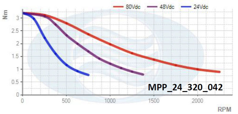

Message  franck67530 Mar 20 Fév 2018 - 17:22
je vais essayer de te repondre :
un moteur PAP a son couple le plus elevé qd il est au repos , plus il va tourner plus le couple baissera ;
donc moins tu tournes vite plus tu as du couple , par exemple si tu veux usiner de l'acier au lieu de l'alu tu auras besoin de plus de couple ( car acier a une resistance plus grande que l'alu ) donc pour que ca fonctionne tu diminues la vitesse des moteurs : tu recuperes du couple mais t'avance moins vite ; l'idee en mettant une poulie 2 fois plus petite sur le moteur c'est que la Vab tournera elle 2 fois plus vite que le moteur , autrement dit en usinage ta " piece " avancera plus vite mais tu conserveras le couple du moteur a faible vitesse
il faut regarder une courbe de puissance de moteur pour bien comprendre ...
voila un exemple :
mon projet realisation cnc Diy - Page 4 Mpp_2410
franck67530
franck67530
Messages : 449
Points : 501
Localisation : alsace
mon projet realisation cnc Diy - Page 4 Empty Re: mon projet realisation cnc Diy
Message  silky Mar 20 Fév 2018 - 18:10
merci pour l'explication, pour le moteur et le couple c'est ok
par contre pour ce qui est d'installer une poulie plus petite sur le moteur que sur la vis à billes ne fera pas tourner la vis à billes plus vite pour moi c'est le contraire
quand le moteur fait 1 tour, la vis à billes fait 1/2 tour à cause des diamètres de poulies, elle tourne donc moins vite que le moteur si on compte en nombre de tours
si je mets une poulie 2 fois plus grande sur le moteur dans ce cas la vis tournera 2 fois plus vite que le moteur
qu'en penses-tu?

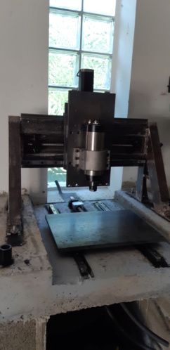

Message  franck67530 Lun 27 Aoû 2018 - 18:12
salut a tous
alors apres avoir fait différentes petites choses , un petit voyage ( meme plusieurs cheers  ) , je me suis remis a la construction de ma CN
j'ai finalisé l'axe Z , entrainement par poulie , rapport 1:1
mon projet realisation cnc Diy - Page 4 20180810
mon projet realisation cnc Diy - Page 4 20180811
et monté la table ..
mon projet realisation cnc Diy - Page 4 20180812
la suite du boulot :
- monter les moteurs axe X et Y
- regler la machine
- installer toute la partie electrique ..... scratch
pour regler la machine j'aurai aimé " electrifier les moteurs " et donc les faire tourner en mode " manuel " , c'est du 12V ces bestioles la non ? si je branche les moteurs sur une batterie moto ( 12 v ) est ce que les moteurs se déplaceront ? comment je devrais brancher ca d'apres vous ?
franck67530
