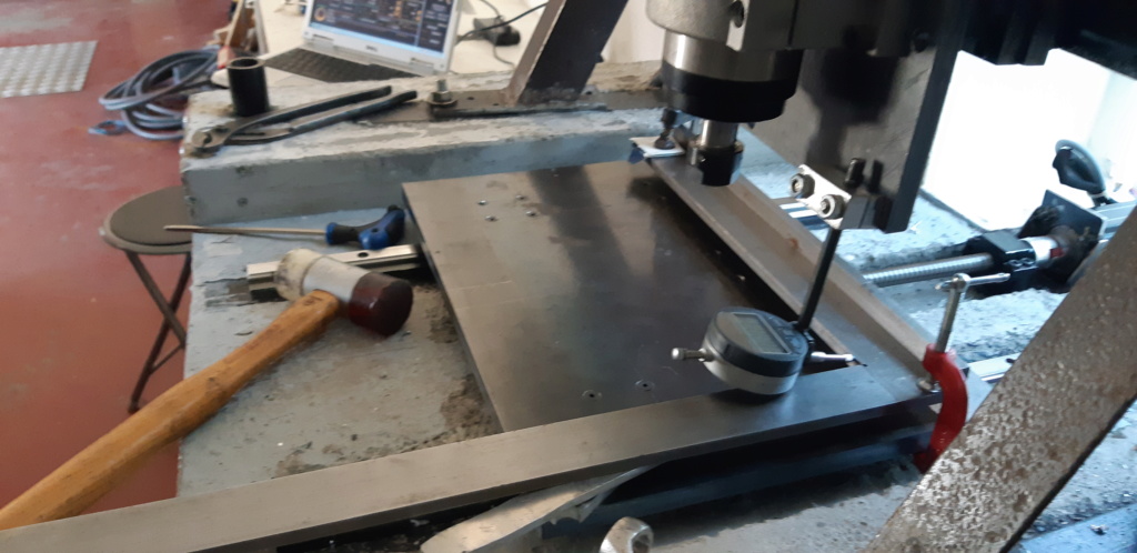

par contre j'ai commencé a regler l'equerrage de la machine , je me suis procuré une grande equerre a chapeau de classe 0
