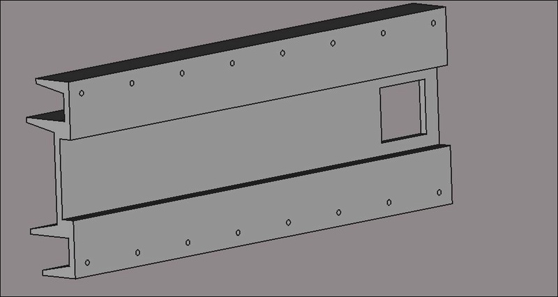

bon malgré le froid dans le garage / atelier j'ai demarré tout doucement ...
recuperation chez un pote d'un UPN de 2.5 m 127.5 de large
debit , poncage pour enlever la rouille superficiel, soudure ( c'est une premiere pour moi ) , la poutre est en cours ....
la poutre seule :
debut de la fabrication :
la poutre seule :

Re: mon projet realisation cnc Diy
petite avancée
decoupe des coté de la poutre et des supports , je les ai percés ensemble histoire d'avoir en bon alignement des trous , puis serrage avec 2 longues tiges et filtées et ecrou;
soudure des cotés
en faisant comme ca j'ai une geometrie qui est déjà pas mal , au moment du reglage de la machine , je serai dans une fourchette de reglage assez fine je pense
j'enleve les tiges filtées , et je coupe 4 morceaux de 50 mm , je soude un ecrou a l'interieur de la poutre et je soude les 4 morceaux de tige filtées , j'ai les gougeons en place; je peux fermer la partie arriere par un renfort sur tte la longueure
c'est marrant cette photo , le reflet de la lumiere du garage donne l'impression que ma poutre " crache déjà des flammes "
par la suite j'agrandirai le trou des supports a 19 mm ( il est pour le moment a 12 mm) les gougeons sont en 12 donc j'aurai 7 mm de reglage dans le sens du Z ( vertical ) pour regler le parallelisme entre poutre et table et aussi 7 mm pour pouvoir pivoter la poutre et regler donc la perpendicularité entre Z et X ; il y aura une rondelle percé a 12 entre l'ecrou et le support , une fois que le reglage sera tip top ( comparateur ) je souderais alors la rondelle a sa place definitive
ca avance doucement mais ca avance ....
pour cette semaine si je peux , je finalise les supports de poutre , reste a souder les montant oblique et les platines servant d'assise
le mois prochain je pourrais alors passer au surface de la poutre sur une fraiseuse pour assurer la planéité ...
PS1: j'ai pesé la poutre , j'en suis a 27 kg !! ca devrai pas bcp bougé
PS 2 : je suis maintenant a qqes metres de soudures , ca commence a rentrer , je commence a comprendre les réglages ..... le semi auto c'est bien ..

Bonsoir Franck,
avec ton assemblage + soudures… ça va pas bouger
Tu comptes rectifier les portées de tes profilés + tard pour installer tes rails ? car attention au gauchissement de la structure…
Tu as pesé l'ensemble ? histoire d'avoir une idée du poids à déplacer.
Bon courage pour la suite, c'est du costaud !

salutseb92 a écrit:Bonsoir Franck,
merci pour tes encouragements
oui comme indiqué , je fraiserai la portée des rails , uniquement sur la largeur du rail d'ailleurs , pas tte la poutre ; mon default de geometrie " a vue de nez " est entre 05 dixieme et 1 mm pour le moment ( j'ai pas de marbre donc mesuré avec ce que j'ai sous la mian ) ; je ne pense pas vu les passes que je prendrais je ne pense pas" relacher des contraintes " , de tte facon je controllerais la geometrie en cours et en fin d'usinage ...
pour le poids le portique nu devrait peser environ 30 a 35 kg , donc ca va ca se porte ; il sera boulonné sur un socle en beton dans lequel sera " noyé " la table ; je construirais le socle a son emplacement definitif donc je ne m'inquiete pas du transport .. d'autant que la machine n'a aucune raison de migrer a un autre endroit ...
je boulone le portique comme ca si un jour j'ai besoin de passer une piece qui est plus "haute " sans avoir pour autant besoin d'une tres grande course en Z , je pourrais alors intercaller des cales usinées entre portique et socle
attention je ne sais pas si on se rend bien compte mais ma machine ne sera pas bien grande , la poutre par exemple fait 600mm x 215 mm , mes courses seront 400x300x185
momoclic : oui ca a l'air costaud , je suis tres content d'avoir revu entièrement mon projet suite au post a souder mig/mag que m'a offert mon beau frere ( initialement j'avais prevu une construction classique en alu ) ; mais bon c'est pas encore fini ...
Pour l'instant je suis capable de trouver des solutions sans aide , ca sera une autre paire de manche lorsque je devrais m'attaquer a la partie electronique / informatique , la pour le coup j'aurai besoin de toute votre aide et surement de votre patience aussi, je risque de ne pas comprendre du premier coup

qu'est ce que tu veux dire par " mettre le comparateur sur le dessus " ?
sur ma video ce que je montre c'est la planeité obtenue du rail , autrement dit le comparateur control la face superieure ( pas les cotés ) ;
le parallelisme entre les 2 rails est controlés aussi ( mais je vais modifier ce que j'avais prevu initialement en mettant un rail au dessus de la poutre au lieu d'avoir les 2 en façades )
Quel intérêt de mettre les deux rails sur des plans différents ?
Il me semble que ce soit une complication avec des rails prismatiques.
Contrairement aux rails ronds supportés, qui eux n’exigent pas d’être très précisément à 90 dégrés.
