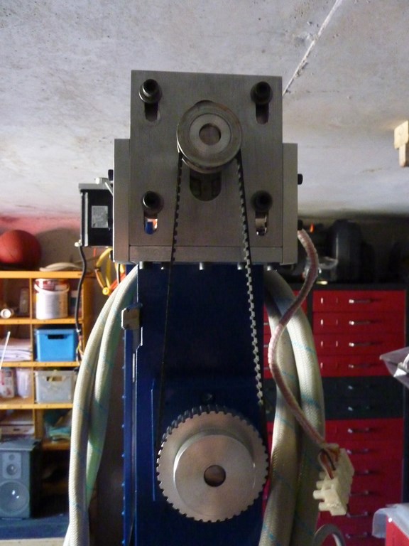

bon je continue et j'avance , enfin j'avance , a chaque fois que j'integre un nouvel element je recule et refais mes dessins ..... mais c'est bien ca me fait bien cogiter sur les différentes solutions et ca fait evoluer ma machine dans le bon sens ( enfin j'espere lol )
ma nouvelle question concerne l'accouplement VAB et poulies :
sur le Z et le X je vais utiliser des poulies et j'aurais besoin de savoir comment on realise l'accouplement des 2 betes ensemble ? je n'ai vu nulle part ce detail ? avez vous des infos , des photos ou des détails sur cet accouplement ?
merci pour votre aide ( j'espere bientôt pouvoir vous proposer un croquis de tout cela )
franck

Re: mon projet realisation cnc Diy
Soit je n’ai pas compris la question ou tout simplement comme sa.
![mon projet realisation cnc Diy P1100510](https://i.servimg.com/u/f62/16/15/47/81/p1100510.jpg)
A++
merci bob
justement ta poulie , comment est elle fixée sur la VAB ? elle est percée avec une vis qui la traverse et tu as alors percé la VAB car il n'y a pas de clavette par exemple pour entrainer la VAB , pas de vis non plus en " frontale " , bref comment tient ta poulie sur la VAB ?
Dans le lien de ma signature tu verras des montages similaires à Bob et des liens sur les composants utilisés.
ok vu merci a vous 2 , donc mise en position par 2 vis a tetons ..... ca perce bien une vis a bille ?

frette de serrage
sinon tu as aussi les frettes de serrage pour lier la vis à billes et la poulie
https://www.roulements-courroies.com/3161964-frette-de-serrage-kld11
bon courage
richard
franck67530 a écrit:ok vu merci a vous 2 , donc mise en position par 2 vis a tetons ..... ca perce bien une vis a bille ?
Oui des vis pointeau sur un plat
La vis a bille n’est pas percer il y a juste un plat
Autrement sur l’usinage des vis regarde j’ai un poste la dessus
Silky la taille des axes tourne dans les 12mm
A++
