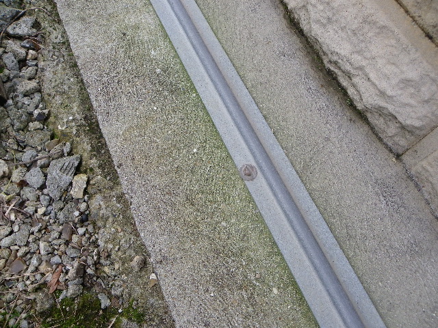

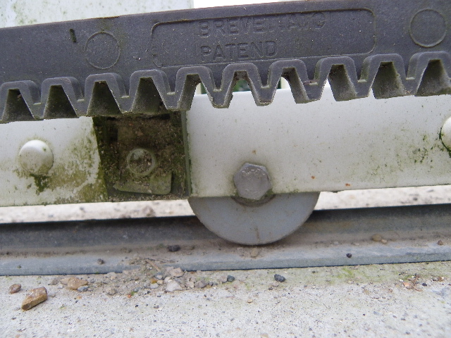

Dudu, je suis d'accord avec les autres, pour moi il est plus intéressant de faire la structure en acier.
Pour ma part j'ai fabriqué il y a de cela 3 ou 4 ans mon portail d'entrée et son portillon. Le "grand" portail fait 4.2m x 1.75m il est constitué d'un cadre en tube acier de 50x30 avec un barre de renfort à mi hauteur. Pour la fermeture j'ai utilisé des lattes en Red Cedar de 10cm de large espacé d'1cm. Il a une forme en anse de panier. C'est un portail coulissant que j'ai motorisé.
Pour ce qui est du rail de guidage j'ai utilisé une cornière de 25x25 à laquelle j'ai soudé des pâtes de scellement tout les 1m. Les 2 roulettes ont un profil en V, il s'ouvre sans effort.
Bruno
Bruno

Re: [projet] réalisation d'un portail métal/PVC
Bonjour à tous, Bonjour bruno
aurais tu des photos de l'ensemble de ton portail ?
il est clair qu'aux vues des prix du commerce, il y a surement un gros intérêt financier à réaliser soit même un portail coulissant.
pour le rail, j'ai aussi vu du tube posé de cette façon.
est ce que tu as fait galvaniser le cadre ou tu as utilisé de la peinture?
Si tu as d'autres détails qui peuvent nous servir.
cdlt
cdlt

Bonjour Olivier,
Voici des photos.
Le portail (3500x1200) cadre alu et lisses en pvc.
Vue de l' intérieur.
De ll' extérieur.
Le portillon.
La partie AR avec la butée
La butée AV (portail fermé) cerclée de rouge, en bleu la poignée (en cas de panne) et en vert un système de commande d' allumage d' un projecteur.
En position "ouverture piéton").
Le rail au sol.
Le "plat" pour le guide H.
Le guide H.
Le moteur.
Le gyrophare, pas très esthétique mais obligatoire.
La crémaillère et un galet.
Les piliers, le muret et les lisses que j' ai posés.
Comme la route est en pente j' ai fais le muret avec des redans.
Voici pour mon moteur.
http://mhouse.portail-automatique.fr/automatisme-portail-mhouse_mhouse_kit_coulissant_sl1s.html#prod
Si tu as besoin d' autres renseignements n' hésites pas.
Bon courage pour la suite.
Gérald.
"ps" désolé je n' ai pas eu le temps de nettoyer.

Merci à tous les deux pour les photos! c'est exactement ca que je voulais voir!
Bruno: c'est grosso modo le même portail que j'ai modelisé :winking2: , donc si ca marche chez toi, y a pas de raison que cela ne fonctionne pas chez moi! Par contre, il n'y a pas besoin de renfort verticaux au milieu?
Ton guide pour l'ouverture, il n'agit que d'un coté? il n'y a pas 2 roulettes comme celui de Gérald?
je vais être obliger de faire aussi un "caisson" comme toi pour l'ouverture du portail. As tu prevu une évacuation à cet endroit, ou as tu fais une légére pente?
Gérald: Ou a tu trouver tes lisses en PVC?
Je ne vais pas faire de portillon, mon portail fonctionnera donc avec une ouverture piéton.
Combien a tu de roulettes? Sur celui de Bruno, il y en a 2 je crois?

Gérald, ta crémaillère est en PVC ?
