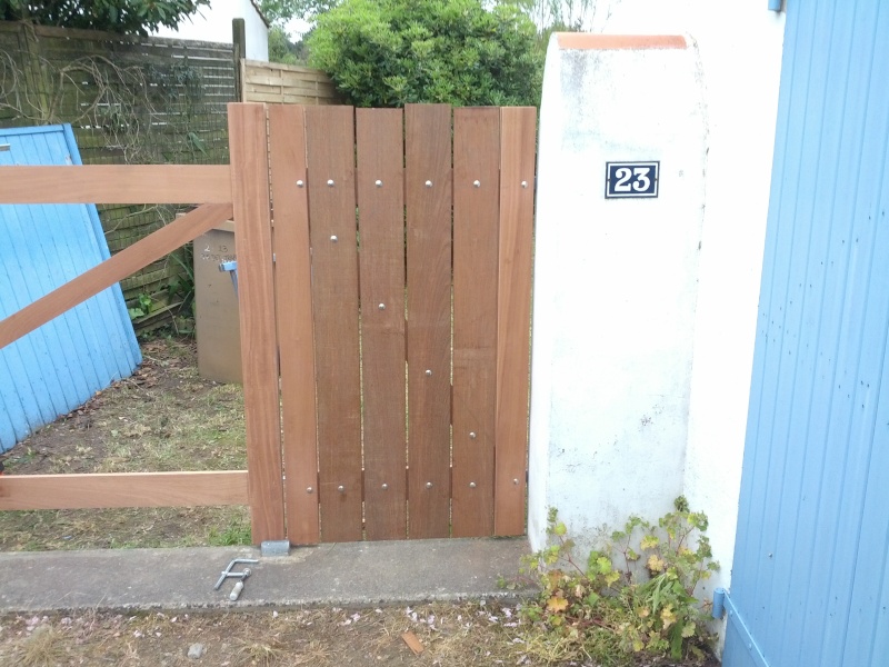

Je n'ai pas posté depuis un moment et pour cause j'était occupé à la réalisation d'un portail.
On m'a donc demandé de réaliser un portail à double vantaux qui se trouve en bord de mer, avec un cahier des charges assez simple.
Réutilisation des ferrures, nécessité d'avoir une porte piéton, et je n'ai qu'une semaine pour le réaliser, et je ne serai pas dans mon atelier....
Voilà l'ancien portail, il est grand temps d'intervenir...
la porte piétons est encore fonctionnel et le grand vantaux est complètement affaissé
Photo redressée (°I=)
Première constatation il est très près du sol l'eau stagne est fait pourrir le bois.
L'ancien menuisier (sisi je vous assure ) n'a prévu aucun écoulement de l'eau sur les traverses.
Après l'avoir dessiné sur topsolid et réaliser la fiche de débit je me mets en quête d'une scierie qui à le bois nécessaire.
N'ayant qu'une semaine pour le réaliser et n'étant pas dans mon atelier.
Je décide de m'approvisionner en avivés, certes c'est un peu plus cher mais on a moins de pertes et l'on gagne du temps.
La partie structure du portail est en Sapelli et les lames du portails sont en réalités des lames de terrasses en Ipé lisses deux faces je me débarrasse de la partie corroyage de celle ci.

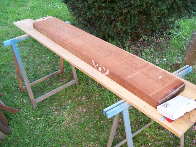

Délignage de certains avivés qui sont trop larges pour certains. Je prends habituellement comme surcotte 10mm en largeur et 20mm en longueur.
Le délignage s'effectue avec la festool et sa lame panther.
J'obtiens un chant quasi rectiligne et n'ai "qu'à" gérer l'équerrage avec le parement.
Au passage je toujours autant étonné par la forme de la sciure que génère cette lame...
Corroyage des 4 montants et de deux traverses pour le portail piétons.
Le Sapelli est délicat à raboter en contrefil, peut être avais-je des fer pas assez affûté ?
Après recouper mes quatre montants ensemble j'en profite pour tracer les futures mortaises.
Noter au passage l'utilisation d'une équerre à chapeau qui au passage est un outil formidable...
Je l'ai acheté au magasin à Paris Gagnard et millon.
Je dégage l'entrée de la mortaises avec un ciseau bien affûté pour que l'entrée sois bien propre.
Je réalise des mortaises débouchantes, pour assurer au portail une grande solidité.
On procède par retournement.
je commence par dégrossir avec une fraise en diamètre 12.
Puis avant de finir avec une plus grosses fraise j'équarri soigneusement les mortaises, je préfère c'est plus facile pour moi.
puis je fini avec une fraise plus longue tellement longue qu'elle dépasse de sous la semelle d'où la nécessité de commencer avec une plus petite et d'effectuer le changement sans toucher au guide parallèle.
Débouchant !
PS: la première photo est à l'envers impossible de savoir pourquoi !
A suivre...

L'avivé qui va servir au contrevent présente un gauchissement en hélice, ça va être dur de la passer dans la petite kity, je décide de supprimer les points haut avec mon stanley N°5 ( je suis allé chez Vincent91 pour le rénover )
Le Sapelli se rabote facilement à la main.
Une fois l'hélice supprimé je passe un coup de dégau sans m'occuper des chants, puis je rabote à la bonne épaisseur : 30mm

On peux accrocher le grand vantaux en étant trois
Verso
Je pose la tapé dans une chute de lame. Je la colle et vis.
On peux voir ici que le haut du portail à été recoupé à 10° pour que l'eau ne reste pas sur le bois de bout.
Le choix de le faire dans ce sens est simple cette eau ne coulera pas sur les traverses, quand elle s'écoulera.
Idem de l'autre coté
Les deux vantaux sont bien au même niveau.

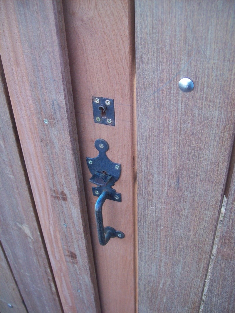

La fermeture s'effectue à l'aide d'une clinche, je l'ai posé en utilisant la défonceuse est une fraise droite de 8mm
Il ne reste plus qu'à le peindre, mais ça ce n'est pas moi qui le ferai.

Cette fois ci ça ferme sans se toucher!
