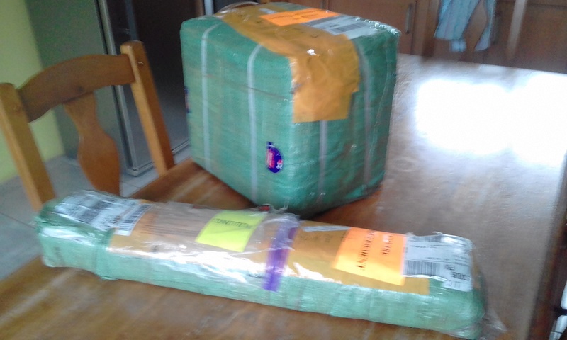

FEDEX est passé ce matin
![mon projet realisation cnc Diy - Page 2 20171211](https://i.servimg.com/u/f62/11/88/75/00/20171211.jpg)
![mon projet realisation cnc Diy - Page 2 20171210](https://i.servimg.com/u/f62/11/88/75/00/20171210.jpg)
![mon projet realisation cnc Diy - Page 2 20171212](https://i.servimg.com/u/f62/11/88/75/00/20171212.jpg)
![mon projet realisation cnc Diy - Page 2 20171213](https://i.servimg.com/u/f62/11/88/75/00/20171213.jpg)
![mon projet realisation cnc Diy - Page 2 20171214](https://i.servimg.com/u/f62/11/88/75/00/20171214.jpg)
![mon projet realisation cnc Diy - Page 2 20171215](https://i.servimg.com/u/f62/11/88/75/00/20171215.jpg)
j'ai pas pu resister , il a fallu que j'essaie un petit assemblage , pour voire ...
