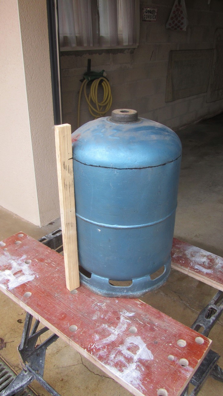

ensuite traçage pour la découpe de ce qui sera la trappe de visite/ouverture
![projet / réalisation d'un four à métau Img_7252](https://i.servimg.com/u/f62/17/52/55/73/img_7252.jpg)
puis découpe
pour ce faire , il faut saturer le gaz restant d'air (oui c'est toujours explosif , même après dévissage/extraction du robinet) j'ai mis ma soufflette plein gaz (si je puis dire) dans l'orifice
![projet / réalisation d'un four à métau Img_7253](https://i.servimg.com/u/f62/17/52/55/73/img_7253.jpg)

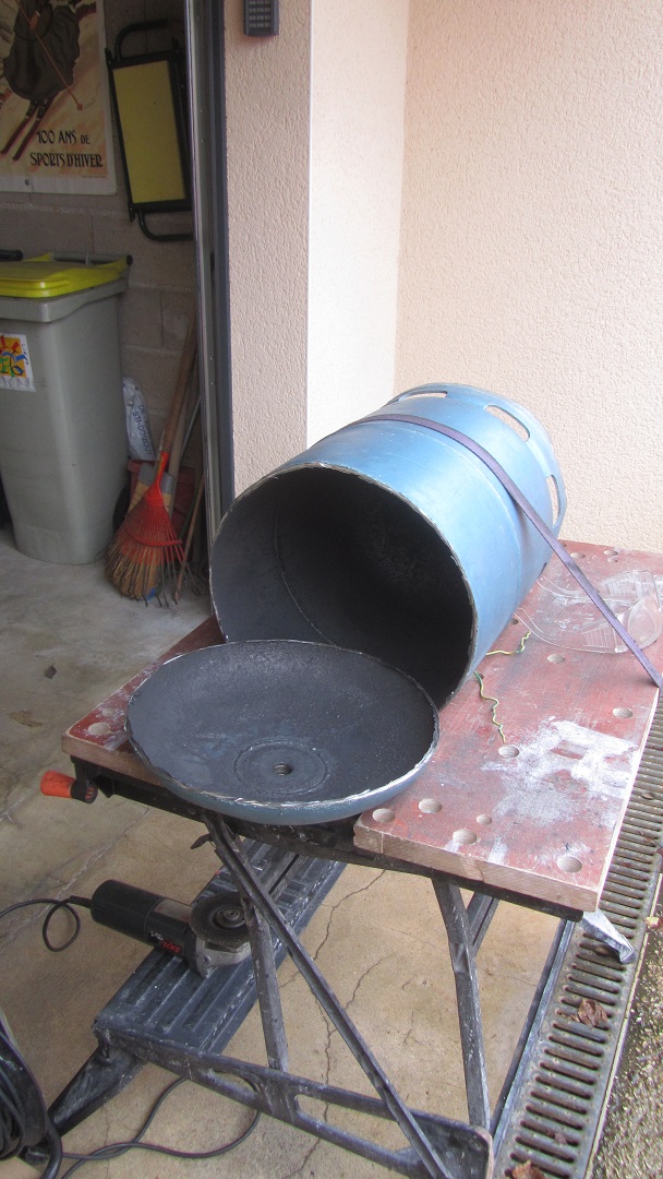

découpe a la meuleuse : ça va tout seul
![projet / réalisation d'un four à métau Img_7249](https://i.servimg.com/u/f62/17/52/55/73/img_7249.jpg)
puis virer l'arceau du pied
![projet / réalisation d'un four à métau Img_7251](https://i.servimg.com/u/f62/17/52/55/73/img_7251.jpg)
voilà où j'en suis
la suite bientôt ...
