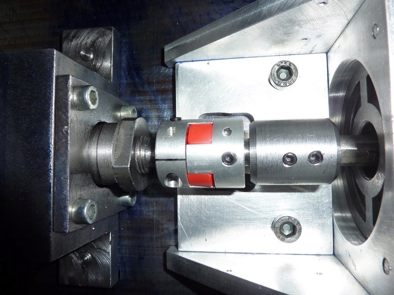

Message  bob47 Sam 30 Juil 2016 - 17:05
Le projet continue
Pose de l’accouplement du X avec la réalisation d’une rallonge.
GENESIS DE BOB 47 - Page 11 P1100316
GENESIS DE BOB 47 - Page 11 P1100317
GENESIS DE BOB 47 - Page 11 P1100318
GENESIS DE BOB 47 - Page 11 P1100319
GENESIS DE BOB 47 - Page 11 P1100321

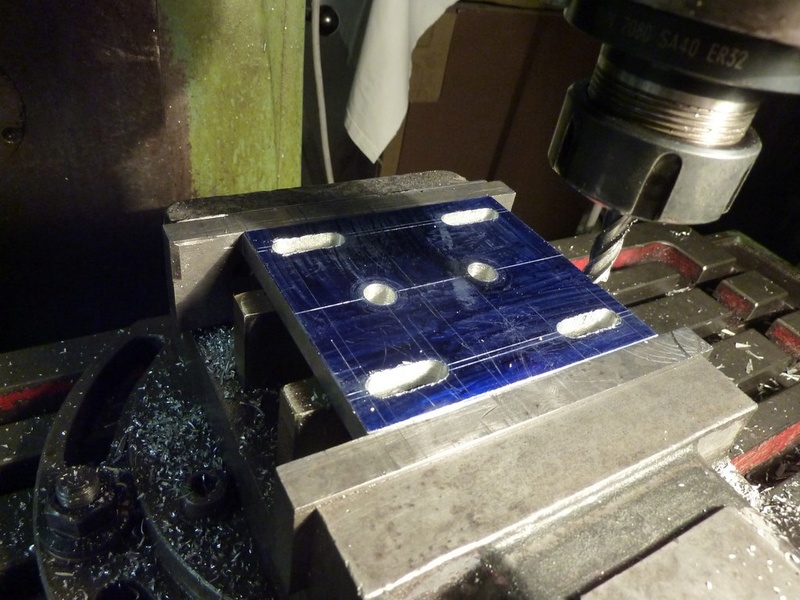

Message  bob47 Lun 1 Aoû 2016 - 20:11
Bon alors pour ceux qui suivent
Le support du moteur du Y
GENESIS DE BOB 47 - Page 11 P1100210
GENESIS DE BOB 47 - Page 11 P1100327
GENESIS DE BOB 47 - Page 11 P1100328
GENESIS DE BOB 47 - Page 11 P1100417
GENESIS DE BOB 47 - Page 11 P1100418
GENESIS DE BOB 47 - Page 11 P1100419
GENESIS DE BOB 47 - Page 11 P1100420
GENESIS DE BOB 47 - Page 11 P1100421
GENESIS DE BOB 47 - Page 11 P1100521
GENESIS DE BOB 47 - Page 11 P1100523
BOB
