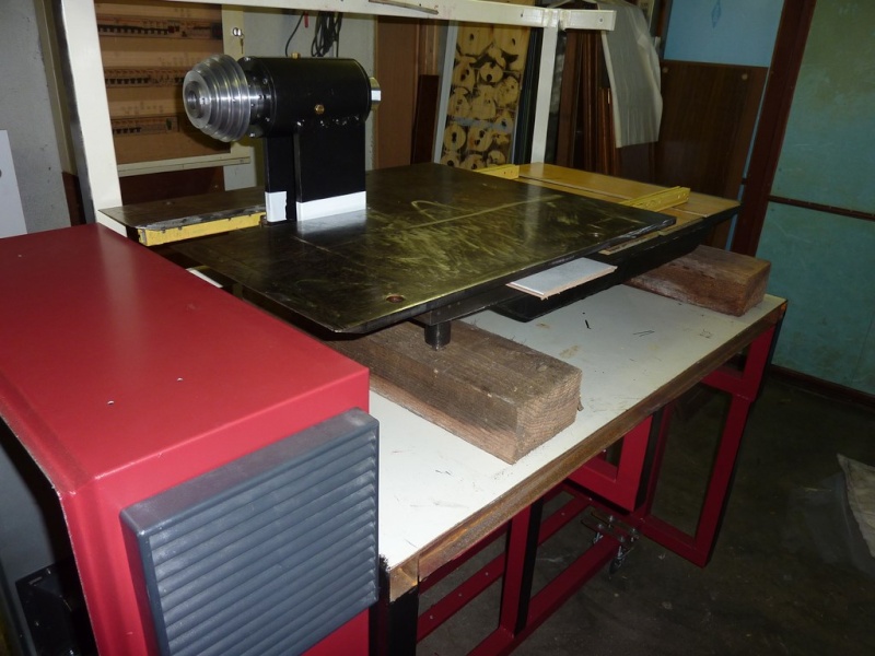

Bonjour donc voila une de plus  Very Happy
GENESIS DE BOB 47 P1080213
GENESIS DE BOB 47 P1080112
GENESIS DE BOB 47 P1080113
GENESIS DE BOB 47 P1080214
D’une approche un peut différente et qui est faite avec un maximum de récupération
Donc en partant du bas (et si j’arrive a mettre les photos)
# Quatre roulettes provisoires
# Un châssis tube carrer souder (rouge et noir)
# Deux chevrons bois (pour être a la bonne hauteur de travail provisoire)
# Une table en fonte 515 x 1095 (récupération sur une raboteuse de charpentier)
# Chutes de parquet (pour la protection provisoire)
# Tubes jaune (emplacement des futures rails de guidage)
# Table acier 645 x 790 x 12 poids 48 kg (récupération sur la même raboteuse)
# Une broche de tour (noir)
# Sur le coter une armoire métallique
En stock
# Deux vis a billes 20 pas de 5
# Quatre moteurs avec leurs drivers
# Une broche deux kw avec variateur refroidie a eau qui sera montée sur un portique fixe
# Et quelque autre bidouilles
Donc voila la question bien oui bien sur
Comment dimensionner les rails de guidages ?scratch
Sachant que je préférerai partir sur un guidage prismatique S.N.R. si possible
Merci BOB 47

Avec un plan se serait plus compréhensible scratch .... tu construit quoi ? un tour ou une fraiseuse (ou autre chose)
Messages : 25653
Points : 38362
GENESIS DE BOB 47 Empty Re: GENESIS DE BOB 47
Message  bob47 Mar 4 Nov 2014 - 21:22
Bonsoir et merci pour cette première réponse
Et comme on dit ce qui est évidant pour soi ne l’ai pas forcement pour les autres Embarassed
Donc s’est une fraiseuse avec option tour le tout en c.n.c.  cheers
La table en acier sera l’axe des x sur laquelle sera fixer la matière a usinée ou un étau ou autre  et en même temps le support de l’outil de tour (par l’intermédiaire d’un porte outil qui lui ce déplacera d’avant en arrière)
Donc elle ce déplacera de gauche a droite sur des rails prismatiques (voir photo 3 et 4  que symbolise les tubes jaune) que je ne sais pas estimer
Un portique fixer sur la table en fonte sera l’axe des Y sur lequel sera monter l’axe des X
Demain je regarde pour faire un dessin qui je l’espère sera plus explicite
Merci bob47

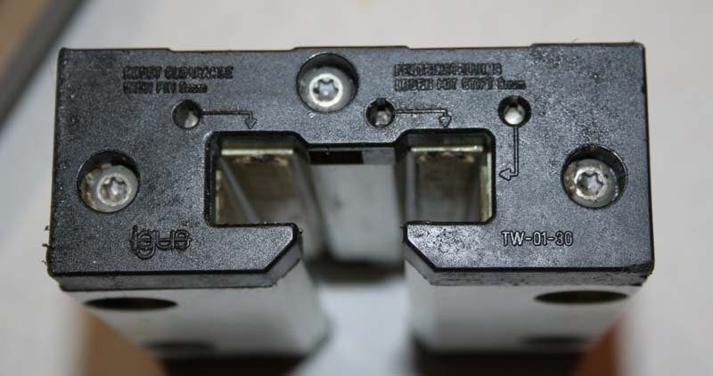

Je peut sortire les chariots des rails sans que les billes ne tombes ?
Je ne suis pas sur, par contre sur les VàB, c'est sur, si tu enlève la vis de l'écrou, les billes se tirent. What a Face
J'ai trouvé cette vidéo, et il semble que les billes restent en place, mais soit quand même prudent, on ne sais jamais, rien ne dit qu'ils soient tous fait pareil.
Messages : 25653
Points : 38362
GENESIS DE BOB 47 Empty reception des rails
Message  Invité Mer 10 Déc 2014 - 20:28
sortir les patins n'est pas un problème , ça va tout seule, même quand tu veux pas !
c'est les remettre ou sa se complique ! si t'as pas ce qu'il faut, tu va aller à la recherche des billes !
j'avais mis une photo sur le forum, faut que je retrouve
un patin est fourni avec une pièce qui maintien les billes en place (jamais déjà monté sur un rail) et cette pièce (en plastique la plupart du temps)
est à conserver à vie
à + Lulu

je viens de retrouver l'image d'un patin (bosch rexroth) avec la pièce de maintien des billes
GENESIS DE BOB 47 P1080810
petite précision, je monte ce genre de patin/rail, de différente dimension, si c'est pas tous les jours, c'est toutes les semaines !
à + Lulu

J’espère que tu a pu en mettre quelques uns de coté pas trop usés pour une future Lulu-CNc Wink
Tu connais les versions avec patins en plastique (réglables) à la place des billes ? j'en ai récupéré quelque uns, mais je ne sais pas trop ce que ça donne en précision ; par exemple pour un chariot d'affuteuse ....

Message  Wyldix Mer 10 Déc 2014 - 23:31
C'est IGUS le grand spécialiste des patins en plastique. Les tiens doivent sûrement venir de chez eux. Pour la précision il me semble que j'avais vu quelque chose comme quelques centième. Ca doit théoriquement plus dépendre de la précision du rail que celle du patin.

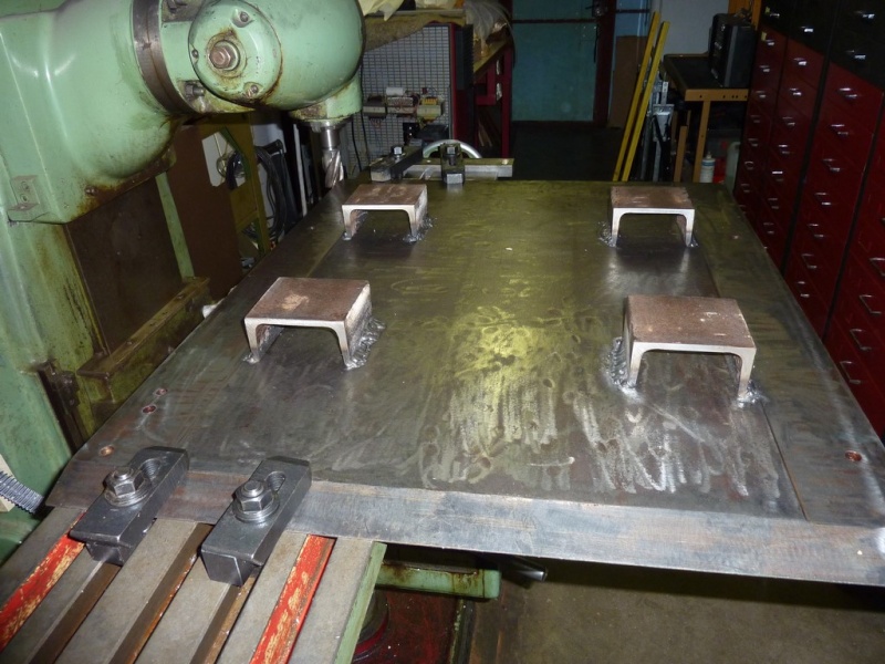

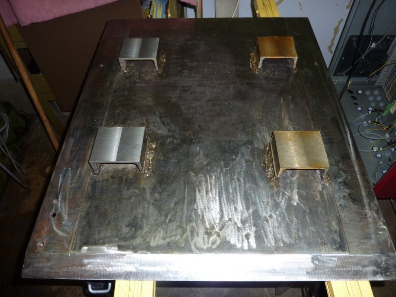

Message  bob47 Lun 22 Déc 2014 - 15:13
Bonjour  santa
Des nouvelles de l’avancement du projet (si sa intéresse)
découpe d'un U de 100X50 pour réaliser les entretoises pour permettre le passage de la vis a billes
GENESIS DE BOB 47 P1080316
réduction du diamètre des têtes de vis de 6 qui ne passent pas dans les trous des rail ?
GENESIS DE BOB 47 P1080317
soudure sur la tables mise en place sur la fraiseuse
GENESIS DE BOB 47 P1080318
fraisage des champs de la table et des entretoises
GENESIS DE BOB 47 P1080319
fraisage des surfaces
GENESIS DE BOB 47 P1080320
retournement de la table pour répéter l’opération de l'autre coter

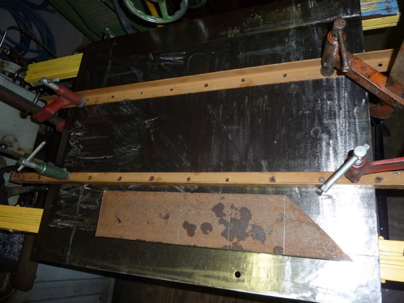

la table avec les rails présenter (faut que je rajoute de l'huile de coupe  Embarassed )
GENESIS DE BOB 47 P1080322
GENESIS DE BOB 47 P1080323
GENESIS DE BOB 47 P1080324

Mieux vaut tard que jamais Embarassed ; j'ai retrouvé mes guidages ; voici quelques photos.
Le rail fait 40mm de large, le chariot 90x105x35mm
GENESIS DE BOB 47 Igus_110
Les 3 "bossages" sont des bouchons qui cachent l'accès aux réglages des patins (excentriques) ; il y en à 3 de chaque coté.
GENESIS DE BOB 47 Igus_210
GENESIS DE BOB 47 Igus_310
Ici on vois les vis de réglage des patins
GENESIS DE BOB 47 Igus_510
GENESIS DE BOB 47 Igus_410
Messages : 25653
Points : 38362
Message  Invité Mar 6 Jan 2015 - 20:09
Bonsoir David
merci pour les photos !
je n'ai pas souvenir d'avoir déjà vu ce type de patin
contrairement aux patins à bille, ceux ci sont des patins à patin !!!!
le réglage ne doit pas être évident si on veut minimiser le coefficient frottement et qu'elle peut être leurs comportements lors de déplacement
rapide , je pense qu'en vitesse on doit être vite limité
à + Lulu
