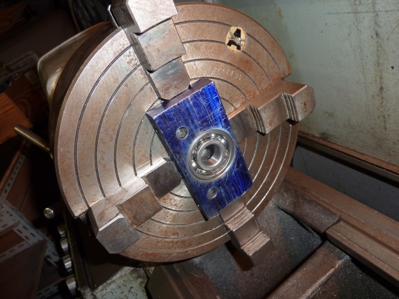

Donc après le traçage le perçage
Les divers trous
Pose du palier arrière sur le mandrin 4 mords et centrage
Perçage en deux étapes 10 / 25
Alésage au diamètre du roulement
Roulement en place (ce roulement et naz)
Le palier arrière, la plaque pour l’écrou de la vis a billes, le palier avant qui doit encore être aléser

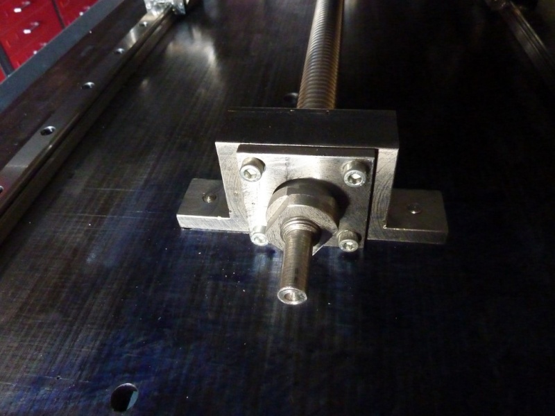

ha de la méca ! de la vrais , de la pure !
quand même une question ,? concernant le montage des roulements
monté à serre ?
as-tu prévue une immobilisation linéaire ? par cerclip ou autre flasque

Le roulement arrière et monter serrer sur l’arbre et libre dans la cage (a mon avis il est la pour éviter la flexion de la vis surtout et permettre une dilatation de celle-ci)
Ce roulement peut être quelconque. (Étanche pour le mien)
Le roulement avant sera monter dans un palier immobiliser par serrage par une plaque en applique sur le palier (petite plaque carrée sur les photo) et un écrous en bout de vis
Ce roulement doit être a contacts oblique monter par paire en X ou O
(J’ai eu la chance de trouver un roulement double étanche)
Voir plus haut la super doc que m’a donné seb92

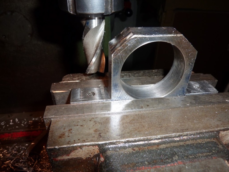

Donc la suite
Alésage du palier avant
Fraisage après découpe a la disqueuse
La famille au complet manque les trous de fixation de l’écrou de la vis a billes et le capot du palier avant a finir
BOB47
Donc la suite

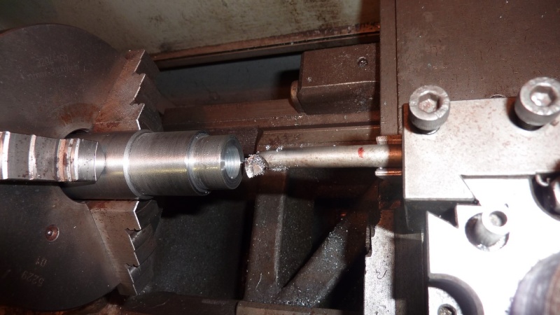

La suite
Plaque de serrage du roulement du palier avant
Montage mandrin 4 morts (non non sa n’a pas brouter)
Monter sur le palier
Le palier vu de l’autre coter (possibilité de sortir le roulement par la cage extérieur)
Le porte écrous percer
Présentation (pour traçage et prise de mesures) Sa tombe juste
Usinage de la portée du roulement arrière
Meulage du filetage et tronçonnage de la partie inutile
Début de l’usinage de la portée
La suite peut être demains
Bonne nuit

joli boulot !
j'imagine que tu as supporté la vab à l'opposé en sortie de broche… avec une lunette ? ou autre chose ? pour éviter qu'elle rentre en oscillations…
Sebastian
joli boulot !
Sebastian

Et bien seb92 tu m’épates oui très bonne question (bon il n'y en a pas de mauvaises)
Ci tu tourne vite avec une barre aussi longue il y a de grandes chances qu’elle ce mette a l’équerre.
Pour faire ce genre de travail je tourne a vitesse réduite environ 200 tr
A l’autre extrémité je met un vé en bois dans lequel la barre et posée.
Ce vé et très légèrement surélever de façon a se que la barre soit légèrement en appuis dessus.
Un montage sur tréteaux fait l’affaire.
Un ou deux serre joint.
Une grosse noix de graisse.
Et s’est partie.
Pour le circlips bin j’aurai peut être du mais bon (peut tu développer ?)

Bien vu le V dans le bois pour soutenir
Tu est joueur moi j'aurais rajouté un bout de bois au-dessus avec un serre-joint pour fermer l'encoche… mais en tournant lentement, c'est tout bon.
Sur chacune de mes vab, en bout il y a un circlips qui "stoppe" le risque de sortie du roulement de son palier.
Il fait également butée et évite que la vab risque de se balader dans la longueur ; ça bride le tout en contact sans forcer.
Il n'y a pas de risque du côté des attachements souples puisqu'il y a un épaulement mais de l'autre côté, même si le roulement est monté à force dans son logement, c'est rassurant.
Je serais toi, je ferais une gorge pour en loger un… mais tu as peut-être prévu une contreplaque sur tes supports pour éviter que le roulement ne sorte… ou un boulon…
à toi de voir le système le mieux approprié à ton montage.

Bonsoir Sebastian et les autres.
Pour le vé a aucun moment la vis a chercher a grimper vue la quantité de graisse mais la prochaine foie je pense en mettre un sur le dessus.
Sa ne coûte rien.
Pour les circlips bin pour les prochaines vis je vais voir.
Sur ce coter j’ai percer et tarauder un trous en M8 pour m’aider a emmancher le roulement je pense y laisser une vis avec une rondelle elle fera la même fonction.
Prochaine étape usiner l’écrous de précharge de la vis a billes sur le roulement.
Et usinage de la vis coter accouplement, porté de roulement, filetage pour écrous de précharge et axe pour l’accouplement.

Petite étape réalisations des écrous de précharge
Mise aux cotes extérieures du brut
Perçage et alésage 16.5
Taraudage 18/ 150
Tronçonnage écrous 1
Tronçonnage contre écrous
Reprise pour l’autre face
Me reste a faire deux plats pour une clef plate de 26
Je me suis planter dans l’usinage de la vis a billes coter moteur louper le filetage
Je dois recommencer toute cette partie
Une après midi pour rien

Donc petite avancée
Les écrous terminer
Donc suite a ma bourde sur le filetage de la vis des X
J’ai pris la vis qui était prévue pour le Y (a l’origine les deux vis avait la même longueur)
Coter arrière avec circlips
Coter moteur filetage
Finie
Mise en place de la vis (enfin)

Palier moteur
Palier arrière
Écrous
L’ensemble
Je vais continuer par le support moteur

Bonsoir Bob47,
Nickel, du super boulot !
ah… les filetages au tour… un truc qui me dépasse pour l'instant ; faudra que je m'y essaye un jour
Ya un truc qui me chagrine dans ton montage, c'est la patte de liaison écrou à bille/fixation au plateau (photo 9)… je la trouve un peu fine… je l'aurai bien vu du double d'épaisseur…
Mes compétences en mécanique sont bien loin des tiennes, c'est évident, j'imagine que tu as tout bien calculé ; mais quand je vois la solidité du reste, je trouve que tu as été peut-être un peu léger sur cette pièce.
Q'en penses-tu ?

Donc pour la fameuse pièce sur l’écrou 19X58 H 72 elle a la même épaisseur que le palier arrière soit 19 mm.
Elle est fixée par 2 vis de m8 comme les deux autres paliers.
L’axe de la vis passe à 48 mm sous la table donc très peut de bras de levier.
Mais à voir quand même a l’utilisation.
(Pour les calculs s’est plutôt la matière première dispo qui guide et l’idée du moment)
Par contre j’ai tenu compte de ta remarque pour les circlips.

Mais maintenant j'ai un autre problème !! j'ai fait un trou au bout de ma tige filetée de 10mm, de 6.35 mm pour un axe de 6.35 mm ce n'est pas la première fois que je le fait, mais l'autre fois, c'était dans
du 20 mm en acier de GSB !! l'axe de 6.35 rentrait super, en glissant pil-poil !!
Ce coup-ci, je l'ai fait dans du 10 mm en inox avec un foret neuf de très bonne qualité !! et ben ça veut pas rentrer aussi bien qu'avant ??
Est-ce que la matière " travaille " différemment ? je n'ai pas chauffé, j'ai tourné lentement, lubrifié, normal quoi !!
Merci à tous,
Hervé

Re: GENESIS DE BOB 47
Salut Hervé
Dans un cas comme celui la il me semble que tu vas être obliger de te servir d’un alésoir.
Quel profondeur le trous ?
Pour quel utilités.
BOB47
Pour quel utilités.
BOB47
