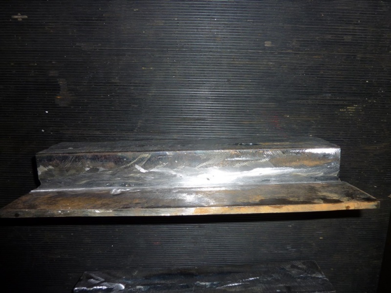

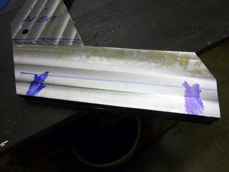

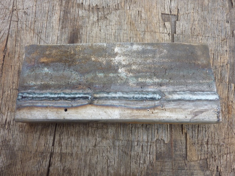

Petite avancée
Le support moteur.
Traçage (toujours métal de récup)
Moteur en place.
La table passe juste dessus.
En attente de l’accouplement.
Pose de l’écran.
Câbles avant fixation du toron.
Support mobile.
Support du pc.
Contreplaqué ep15 passer a l’incolore.
Toile caoutchouc amortisseur. (Les cales blanches seront retirées en même temps que les roues)
Le pc en place.
Câblage arrière.
Le support clavier et souris est en court.
Prochaine étape le portique la vas falloir gamberger .Et surtout me filer un grand coup de main pour mettre au point la structure.

Reprise des travaux manuels.
Le brut des deux montants découper.
Les deux faces fraiser.
Traçage et perçage de trois trous pour assembler les deux plaque en vue de fraiser les champs en une foi.
Fraisage des champs.
Retournement.
Le brut d’un élargisseur.
Présentation avant soudure.
Début de soudure.Peut être plus du collage
Soudure de l’autre coté.
Après meulage.Oui boff.
Fraisage des faces.
Présentation.
Maintenant je repart dans les dessins du chariot des Z (peut être a queue d’aronde) pour savoir ou positionner le portique.
La partie armoire et pratiquement terminée reste les f.d.c. brancher.
Un nouveau P.C et en attente UN GRAND MERCI A manolo66 pour son tuto linux.
Peut être a +.
BOB47

Salut les hommes de l’ombre.
Sa continue.
Mise en place d’un élargisseur (6 vis M8) pour la prise de la cote de l’entraxe du Y.
Le brut des deux poutres du Y.
Le brut du chariot du Y.
Avec la vis du Z.
Fraisage des bords des poutres. (Passe d’environ 3 mm)
Et là chercher l’erreur.
Celui qui trouve gagne une chupa chups à venir chercher.
Bon bin m’en vais recouper une poutre.
BOB47
