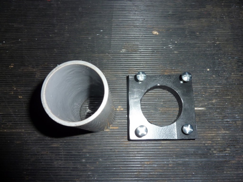

Petite situation de l'avancer des travaux (perdu prés de deux semaines en réglage des rails pour tout redémonter )
Passe câbles
un tube vidange de 50
Vidange
siphon de plonge
Le tout monter sur le châssis
Présentation rail table sur l’établis
CATASTROPHE
En retournant un rail un patin est sortie et est tomber par terre et bien sur les billes se sont barrées .
Donc a quatre pattes a la recherche des billes ( s'est la que le fait de passer l'aspirateur s’avère être très utile)
Par chance j'ai retrouver toutes les billes ( celle d'un chemin de roulement ) que j'ai remises en place
Au moment de remettre le patin en place les billes se sont rebarrées
La tentative suivante a était la bonne .

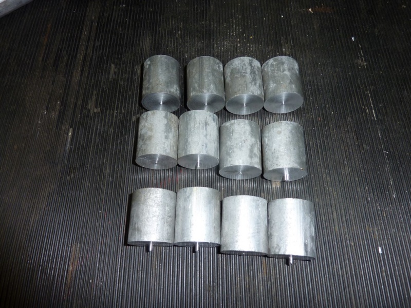

Débit du brut
Tronçonnage du rond pour les accouplements ( merci c.phili)
Le maillet pour la partie souple
Brut du palier avant, arrière et écrous de vis.
Surfaçage a la bête à corne ou fly cutter
Brut aux cotes
Traçage
Les accouplements percés le maillet dégrossit
